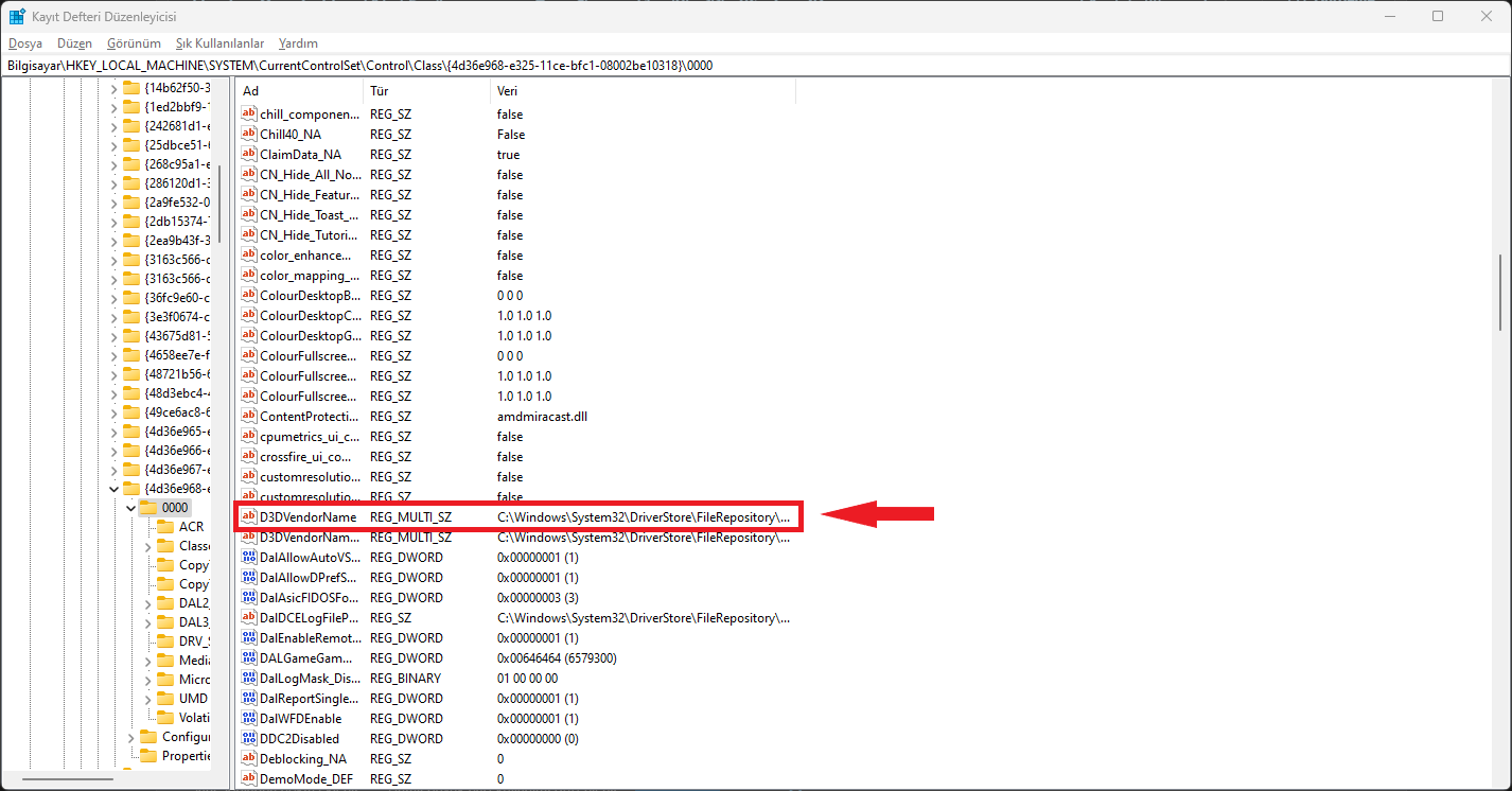

Windows'ta arama kısmına regedit yazıp Kayıt Defteri Düzenleyicisi'ni açıyoruz.
  • HKLM\SYSTEM\CurrentControlSet\Control\Class\{4d36e968-e325-11ce-bfc1-08002be10318}\0000 yoluna gidiyoruz, direkt üstteki kutucuğa da bu yolu yapıştırabilirsiniz. "0000" klasörü sizde olmayabilir, sistemde tek ekran kartı kullanıyorsanız ve iGPU yoksa genellikle 0000 klasörü oluyor ancak yoksa da 0001 gibi diğer klasörlere de bakabilirsiniz.​
  • D3DVendorName kayıt girdisini bulup çift tıklıyoruz.​

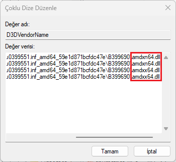

  • Açılan pencerede en sağa kaydırdığınızda yukarıdaki tabloda yer alan dll dosyalarını göreceksiniz, güncel sürücü kullanıyorsanız zaten Full DXNAVI sütunundaki dosyalar yer alıyor olacak.​
  • Bu dosyalardan son 2 olanını tabloda yer alana göre atidxx64.dll olarak değiştireceğiz. Yani son hali şu şekilde olmuş olacak:
  • Bu halde Tamam'a basıp kapatıyoruz.
    (NOT: Eksik yapmamaya özen gösterin, en ufak bir hata olsa bile programlar ve oyunlar çöker veya hiç açılmayabilir.)

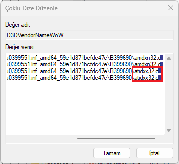

  • 64 bit olan dosyaları hallettik şimdi ise 32 bit olan dosyaları değiştirmek için bu sefer bir altta bulunan D3DVendorNameWow girdisine çift tıklıyoruz.
  • Aynı şekilde yine karşımıza düzenleme penceresi gelecek, yine en sağa çekip bu sefer sitede yer alan 32-Bit DLL tablosundaki atidxx32.dll dosyalarını aynı şekilde değiştiriyoruz. Son hali yine bu şekilde:
  • Tamam'a basıp kapatıyoruz.

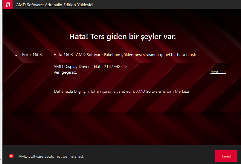

Hocam bu hatayı alıyorum anwawe ile kurarken

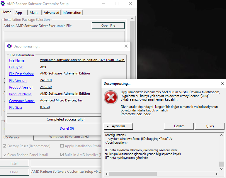

Hocam 24.9.1 kurmaya çalışıyorum son sürücü WHQL
ASUS ROG STRIX RX 580 t8GB bu karta kurmaya çalışıyorum
Görselde attığım hatayı alıyorum. Tekrar deneyeceğim
Windows 10 22H2 kullanıyorum alakası var mıdır?
Hocam şimdi driverı extract yaparken böyle bir hata alıyorum devam deyince uygulama donuyor çözemedim
