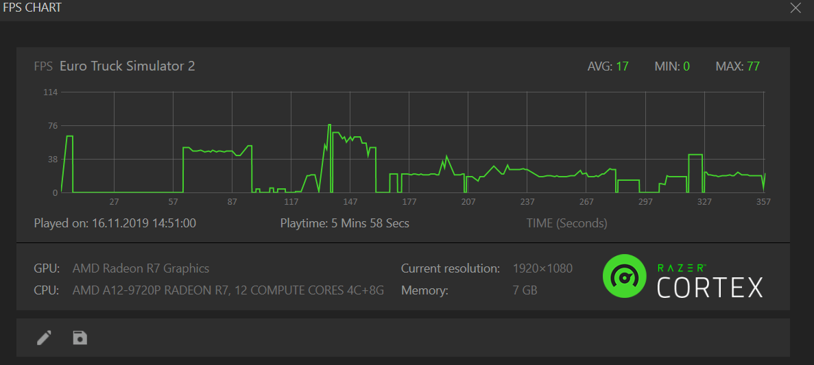

AMD R7 M440 Birincil Yapma
7 tane GPU var 6'sı AMD R7 M440 1 tanesi sadece R7
Gördüğünüz gibi bir sonuca ulaşamadım ;(
Hala Aynı Sorun.
7 tane GPU var 6'sı AMD R7 M440 1 tanesi sadece R7.
Eki Görüntüle 460228
hala aynı sorun.

Zaten onu yaptım fakat hala kesin bir sonuca ulaşamadım. Windows ayarlarından yapayım dedim grafik seçeneklerinde iki ekran kartı da apu ekran kartı.

Hocam onu da denedim fakat bir sonuca ulaşamadım. Bazen görev yöneticisinden ekran kartımı kontrol ettiğimde çalışıyor fakat internette ki FPS'leri vermiyor. Bende artık bir kanıya varamadım. Windows üzerinden değiştireyim dedim. GPU seçme yerindeki tüm ekran kartları aynı (APU).

Hocam aslında öyle. Size başıma gelen bir olayı anlatayım. Ben genelde ETS 2 de orta ayarlar 1336x768 ayarlarda 20-30 FPS alarak oynuyorum(drop giriyor arada) fakat bir gün TruckersMP girmek yerine yanlışlıkla normal ETS girmiştim. Sonra FPS sayacıma baktığımda 60FPS yazıyordu ( drop girmiyor ve sabit 60 değil fakat 60'ın altına düşmüyordu).sonra ayarları 1920x1080 en yüksek ayarlara aldım FPS hala 60'ın altına düşmüyordu. Normalde offline de bu kadar FPS almam imkansız. Sonra oyundan çık gir yaptığım zaman FPS'm tekrar düştü.
Hocam belkide truckersMP de bir sorun vardır ya da darboğaz olabilir.
