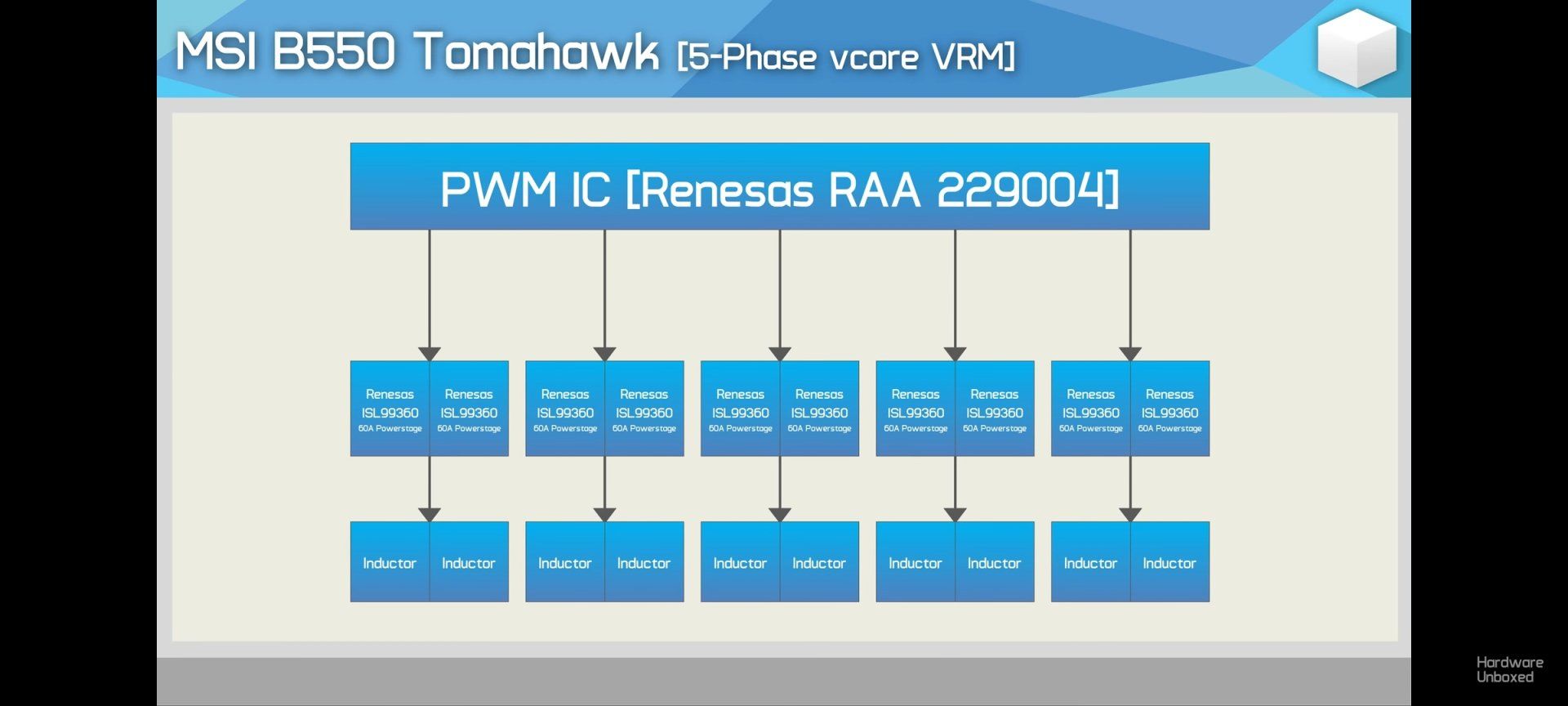

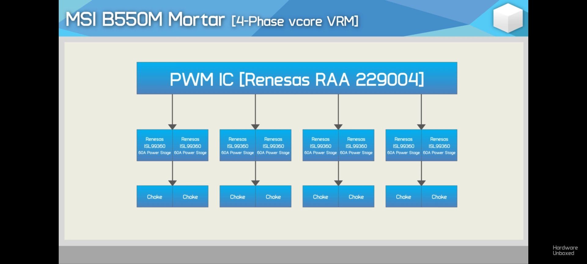

B550M Mortar 4+2, B550 Tomahawk ise 5+2 fazlı beslemeye sahip 1 adet faz ve daha iyi VRM soğutması; VRM sıcaklığında 10 derece fark ediyor. Tomahawk daha yüksek RAM frekanslarına çıkılabiliyor ve iki adet LAN (2.5G + 1G) girişi var. Ayrıca, Mortar'da M.2_2 slotunu kullandığınızda PCIE4 soketi devre dışı kalıyor. Ki hepsi bir kenara, ATX için fazladan para vermeyi mATX'in sıkışık yapısı ile uğraşmaya yeğlerim. 🙂

Yukardaki tabloyu ben atacaktım da arkadaş benden hızlı davranmış. Yukarda arkadaşın yazmadığı avantajlardan bir tane daha yazayım. 2. M.2ssd slotunda da heatshield bulunuyo ayrı alsanız zaten 100tl kendi fiyatı var. Bütçe zaten belli bir yere kadar çıkarılmışken donanımdan kısmak mantıklı gelmiyor.
5800X'te o fark 10 derece olmayacak. Güç tüketimi azaldıkça VRM sıcaklıkları anakartlarda birbirlerine yaklaşır.

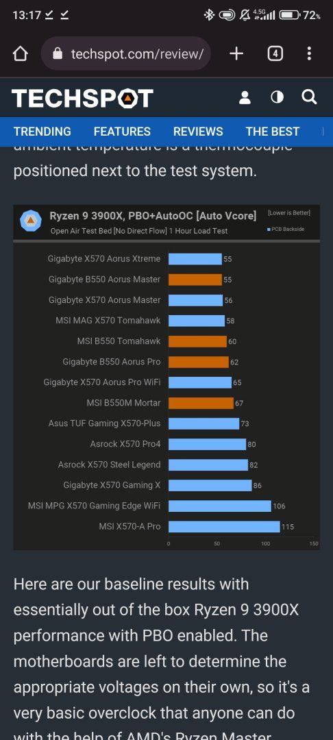

5800x voltaj ve watt'ı dibine kadar kullanan bir kart. Bende r9 5900x var pbo açıkken 1.4v'yi geçiyor bak videodaki ise 1.375. pbo açıkken 5800x de bu sınırları doğal olarak aşacaktır hatta oradakinden bile fazla bir fark görebilirsiniz.
5800x voltaj ve watt'ı dibine kadar kullanan bir kart. Bende R9 5900x var pbo açıkken 1.4v'yi geçiyor bak videodaki ise 1.375. PBO açıkken 5800X de bu sınırları doğal olarak aşacaktır hatta oradakinden bile fazla bir fark görebilirsiniz.
Adam all core manual 1.375V vermiş, otomatik değil. Ayrıca 5800X kullanıcısıyım.
Sise şunu sunmak isterim. Pbo ile otomatik olarak 1.4V vermiş. Videoda dediğiniz gibi manuel 1.375 vermiş fakat biliyoruzki pbo daha agresif bu da savımı daha da haklı çıkarıyor.

Size şunu sunmak isterim. PBO ile otomatik olarak 1.4V vermiş. Videoda dediğiniz gibi manuel 1.375 vermiş fakat biliyoruzki PBO daha agresif bu da savımı daha da haklı çıkarıyor.
Dostum, lütfen bilmediğin konulara yazma. Bilenle de zıtlaşmak yerine öğrenmeye bak.
PBO açık 5800X;
All core 1.45V 5800X;
