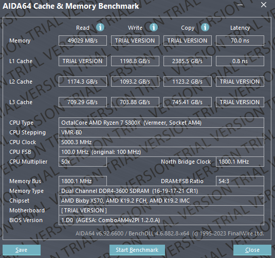

4 adet Corsair Vengeance 8 GB 3200 CL16 RAM'leri çok fazla ayar kurcalamadan biraz voltaj artırarak bu hale getirdim, sizce nasıl?
Bu da AIDA64 test sonuçları

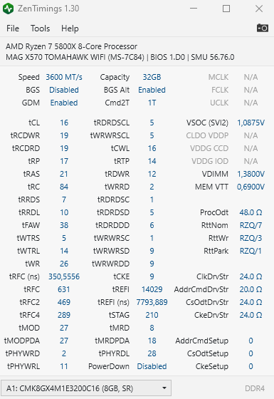

B450 M-A Pro Max anakart, Ryzen 5 5600G işlemcisi ve Balistix 16x2 3200Mhz Ramlerine bu ayarlar olur mu? XMP kapalı reoprt aldım.
