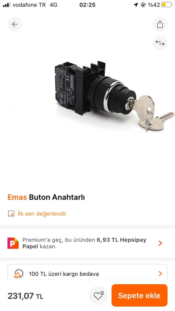

Görseldeki anahtarlı buton ile bilgisayarımı açmak istiyorum. Bağlantısı nasıldır?
    50,7 KB · Görüntüleme: 69

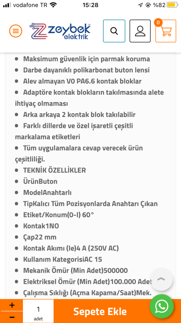

Bunlar yazıyor sadece. Buton olarak aldığım için switch olabilir dediğiniz gibi. Kontak tarzı bir şey olduğunu sanmıyorum.
@Emrecngz
    201,9 KB · Görüntüleme: 54
    208,8 KB · Görüntüleme: 56
Bundan anladığım kadarıyla anahtarı nereye çevrirseniz orada kalıyor, yani Switch mantığıyla çalışıyor. Anahtarı da her pozisyonda çıkartabiliyorsunuz.
Arkasında büyük ihtimalle 3 pin vardır, ortadaki kalıcı olan anahtarın pozisyonuna göre sağdaki veya soldakine bağlanıyordur.
İade imkanınız varsa alıp lehimlemeden test edebilirsiniz.
Anladım lehimlemeden test etmekte fayda var. Sonuçları deneyince yazarım.
Merhaba. Hocam, aslında açma/kapama anahtarı ile buton arasındaki büyük farkı gözeterek bu parçayı PC anakartını açma/kapamada o şekliyle kullanırsınız. Evlerin kapı zili butonu, apartmanların merdiven otomatiğindeki aydınlatma anahtarı da birer butondur. Yaylı tipte ve üzerine basınca tekrar geri gelen tüm anahtar tipleri birer butondur. 3 fazlı asenkron motorların çalıştırma/durdurma kumandasında kullanılan start ve stop butonlarından sadece start butonu (yeşil) buton özelliğiyle başka uygulamalarda da elde boşta ise kullanılabilir.
Kısacası üzerine basıldıktan sonra bir yay mekanizmasıyla tekrar geri dönen her anahtar PC'lerde buton yerine kullanılabilir. Ancak verilen örnekteki buton değil kalıcı ON/OFF anahtarı şeklinde görünüyor, deneme-yanılmayla (içindeki yayla geri gelip gelemediği görülerek) bu özelliği anlaşılabilir. Araçların marş (kontak) anahtarı da 3. ve 4. kademesinde yine buton özellikli olup bir yayla tekrar geri dönecek şekliyledir, diğer önemli bir uygulama örneği olarak. Kolay gelsin.
Çok güzel açıklamışsınız teşekkürler. Öncelikle butonu bağladım aç kapa şeklinde dediğiniz gibi. Açınca pc açılıyor tekrar kapatmak zorundasınız sürekli tetikleme olunca kapatıyor sistemi. Araçların kontak sistemi araştırma içerisindeyim.

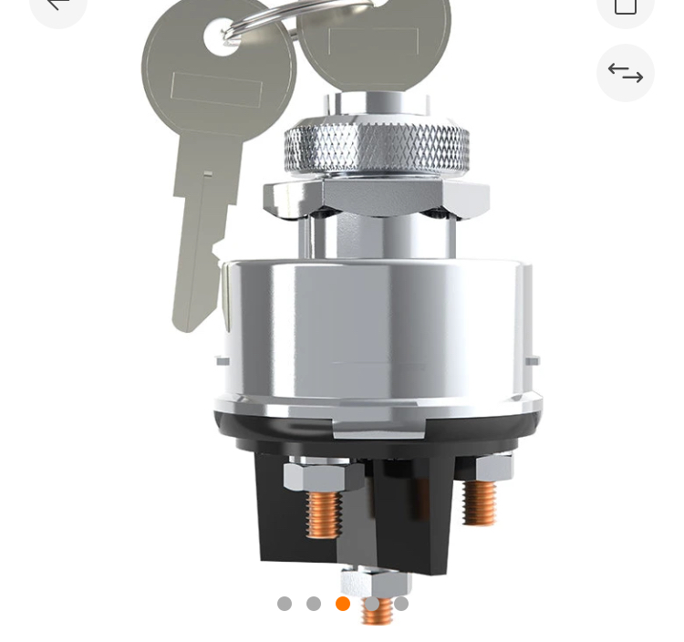

Bu şekilde marşlı kontaklar var. Genelde traktörlerde su motorlarında kullanılıyor. Bağlantısı nasıl onu çözemedim.
    148,6 KB · Görüntüleme: 37
