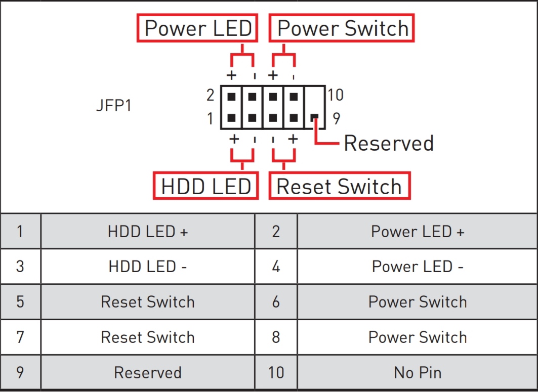

JFP1 bağlantısını da aşağıdaki şemaya göre HDD LED, Power LED, Power SW yazıları yukarı bakacak şekilde takabilirsin.

Jfp1 bağlantısını da aşağıdaki şemaya göre HDD LED, Power LED, Power SW yazıları yukarı bakacak şekilde takabilirsin.Eki Görüntüle 1691831

JFP1 şeması sizin ilk mesajdaki şemayla aynı. + - durumunu sormuşsunuz onun için attım. JFP1 slotuna takacağınız kabloların soket uçlarında yazan yazılar yukarıya bakacak şekilde takacaksınız.

Jfp1 şeması sizin ilk mesajdaki şemayla aynı. + - durumunu sormuşsunuz onun için attım. Jfp1 slotuna takacağınız kabloların soket uçlarında yazan yazılar yukarıya bakacak şekilde takacaksınız.

Hocam jfp1 soketine takılacak kabloların üzerindeki yazılar yukarı nasıl baksın soket dikey duruyor. Anakartı karşınıza aldınız diyelim dikey olarak kabloları takacaksanız yazılar size yani aşağı doğru bakar yanlış mıyım ben şimdi. Anakartın alt ucuna doğru olur yazılar şemada da o şekilde ve bir görsel yüklüyorum buraya bendeki kabloların hepsinde +- yazmıyor maalesef :(
Şemada reset SW ve Power SW de resim üzerinde + - belirtmiş ama hemen altındaki listede reset SW Power SW de + - açıklaması yok görsele bakarsanız bendeki soketlerdede o ikisinde + - yok yani soket üzerine + - yazmadığına göre acaba anakartın soketini kendilerimi ayarladılar + - olarak kullanıcı şemadaki gibi yazılı yerleri kartın alt tarafına bakacak şekilde taksın diye? Ne saçma bir iş yapmışlar şu soketi yıllardır değiştiremediler bir türlü ya kafa karıştırmaktan başka bir şey değil vallahi. Ben şimdi ters takmış olsam hemen yanıyor mu kart yani nıye kısa devre koruması koymazlar şu karta acaba.
HDD LED + ucu en sol alt pine - ucu alt soldan ikinci pine denk gelecek şekilde takacaksın hocam. Yani HDD LED yazısı aşağıya bakacak. Kasaya üstten baktığında yazıyı göremeyecek şekilde takacaksın yani. Power LED + ucu en sol üst pine - ucu alt soldan ikinci pine yazı tarafı aşağı bakacak şekilde takacaksın. HDD LED soketinin yanına Reset Switch yazı aşağıda olacak şekilde takacaksın. Power LED soketinin yanına da Power Switch soketini yazısı aşağıda kalacak şekilde takacaksın. Power Switch ve Reset Switch'de + - durumu yok zaten. LED soketlerini yanlış taksan da yanma durumu falan olmaz korkacak birşey yok. Sadece Power ve HDD ışıkları yanmaz onu da çevirip takarak halledersin.
HDD LED + ucu en sol alt pine - ucu alt soldan ikinci pine denk gelecek şekilde takacaksın hocam. Yani HDD LED yazısı aşağıya bakacak. Kasaya üstten baktığında yazıyı göremeyecek şekilde takacaksın yani. Power LED + ucu en sol üst pine - ucu alt soldan ikinci pine yazı tarafı aşağı bakacak şekilde takacaksın. HDD LED soketinin yanına reset Switch yazı aşağıda olacak şekilde takacaksın. Power LED soketinin yanına da Power Switch soketini yazısı aşağıda kalacak şekilde takacaksın. Power Switch ve reset Switch'de + - durumu yok zaten. LED soketlerini yanlış taksan da yanma durumu falan olmaz korkacak bir şey yok. Sadece Power ve HDD ışıkları yanmaz onu da çevirip takarak halledersin.
Çok tşkkür ederim hocam yardımın için vaktini aldım hakkını helal et. Sadece Power LED olayında.
- Ucu üst soldan 2.pine olacaktı herhalde ben o şekilde anlayarak taktım. Üst sırada + nın yanına - gelecek soldan sağa doğru
Gece uykulu şekilde yazarken yanlış yazmışım. Zaten durumu farkedip doğru şekilde takmışsın.
