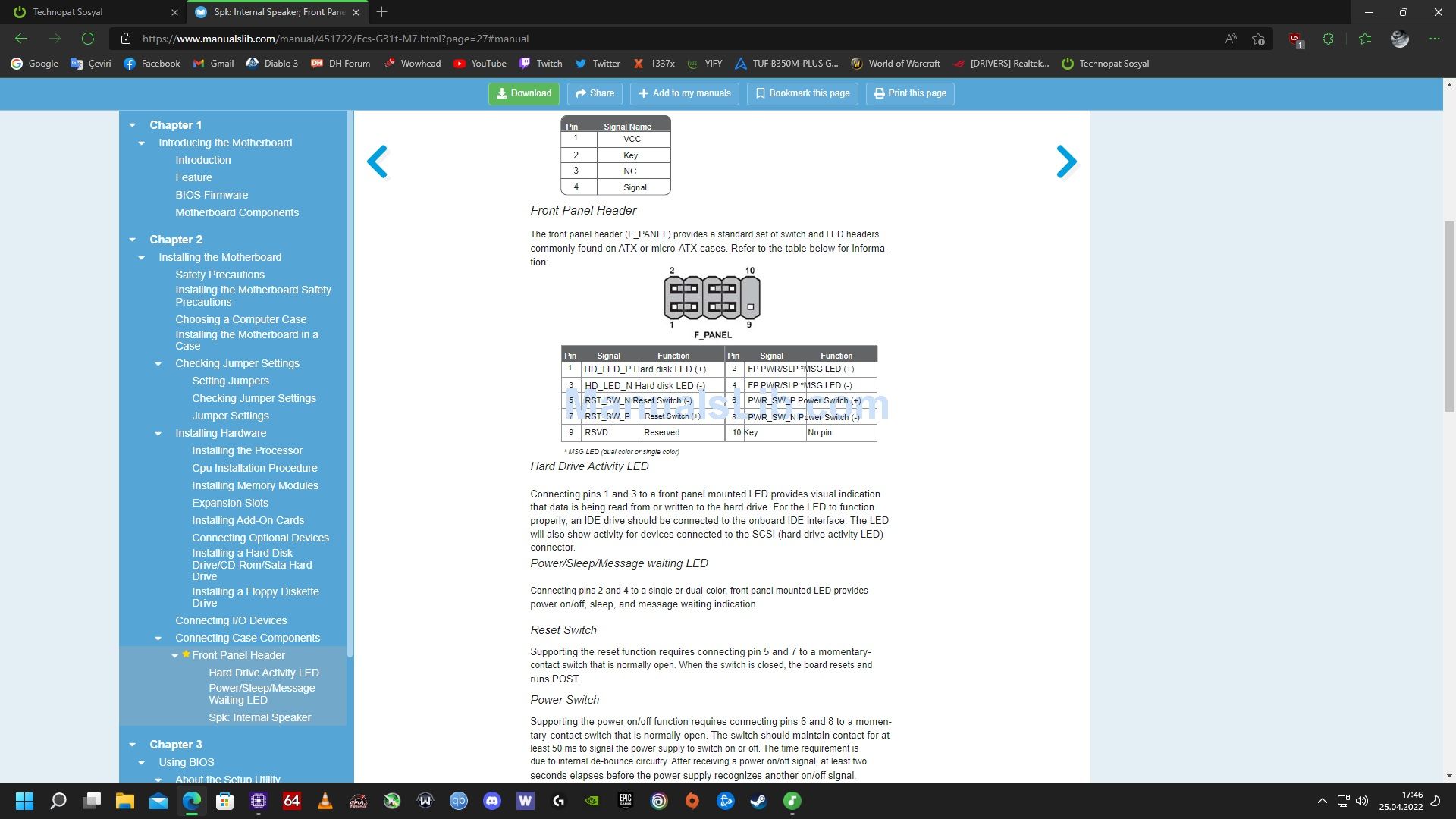

Selam arkadaşlar, eski bilgisayardan kalma anakart var, mavi ekran vermişti bir ara bende kenara kaldırmıştım. Bugün bir format atmak istiyordum, kablo bağlantılarını yapamadım, internetten kılavuzunu buldum kartın ancak neyi nereye takacağımı tam anlamadım, özellikle Power Switch bağlantılarını. Detaylı şekilde yardımcı olabilecek var mı?

Anakart markası ECS G31t M7 elitegroup diye bir marka.
Kullanma kılavuzunu buldum oradan screenshot aldım o kısımı.
@İsmail34
1'den 10 kadar yerler belli

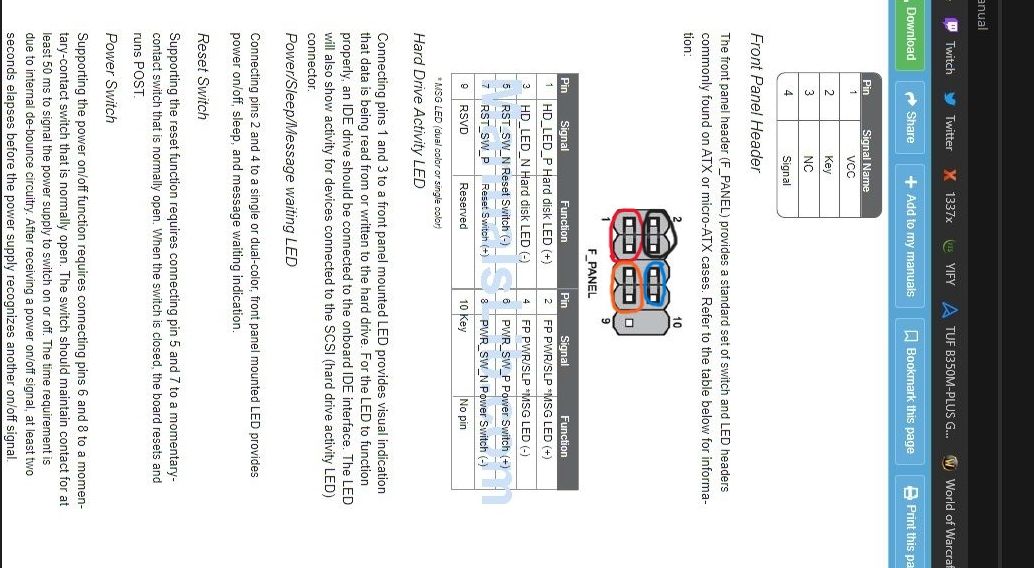

Konuda da belirttiğim gibi kılavuza bende baktım ama daha önce bağlantı tecrübem olmadığı için anlamadım. Bana hangi kablo nereye takılıcak, attığım resim üzerine ok ile işaretleyip gösterebilir misiniz?
Yan çevirdim sizin fotoğraf ile aynı işaretledim.
Renkler ile daire yaptım.
Yazdıklarımı bölgeye takın.
Mavi: Power SW.
Kırmızı: HDD LED.
Turuncu: Reset SW.
Siyah: Power LED.
Takıp deneyin.
Bu arada 2 tane Power LED var, 1 tanesi 2 pinli, diğeri 3 pinli.
2 pindir onu takın diğeri olmaz zaten bir sürü kasa anakart taktım hiç 3 pinli yoktu.
zaten şunu da söyleyeyim deneyin yani bir şey olmaz pc zarar görmez ben çok yanlış taktığım da olmuştur. içiniz rahat olsun.
