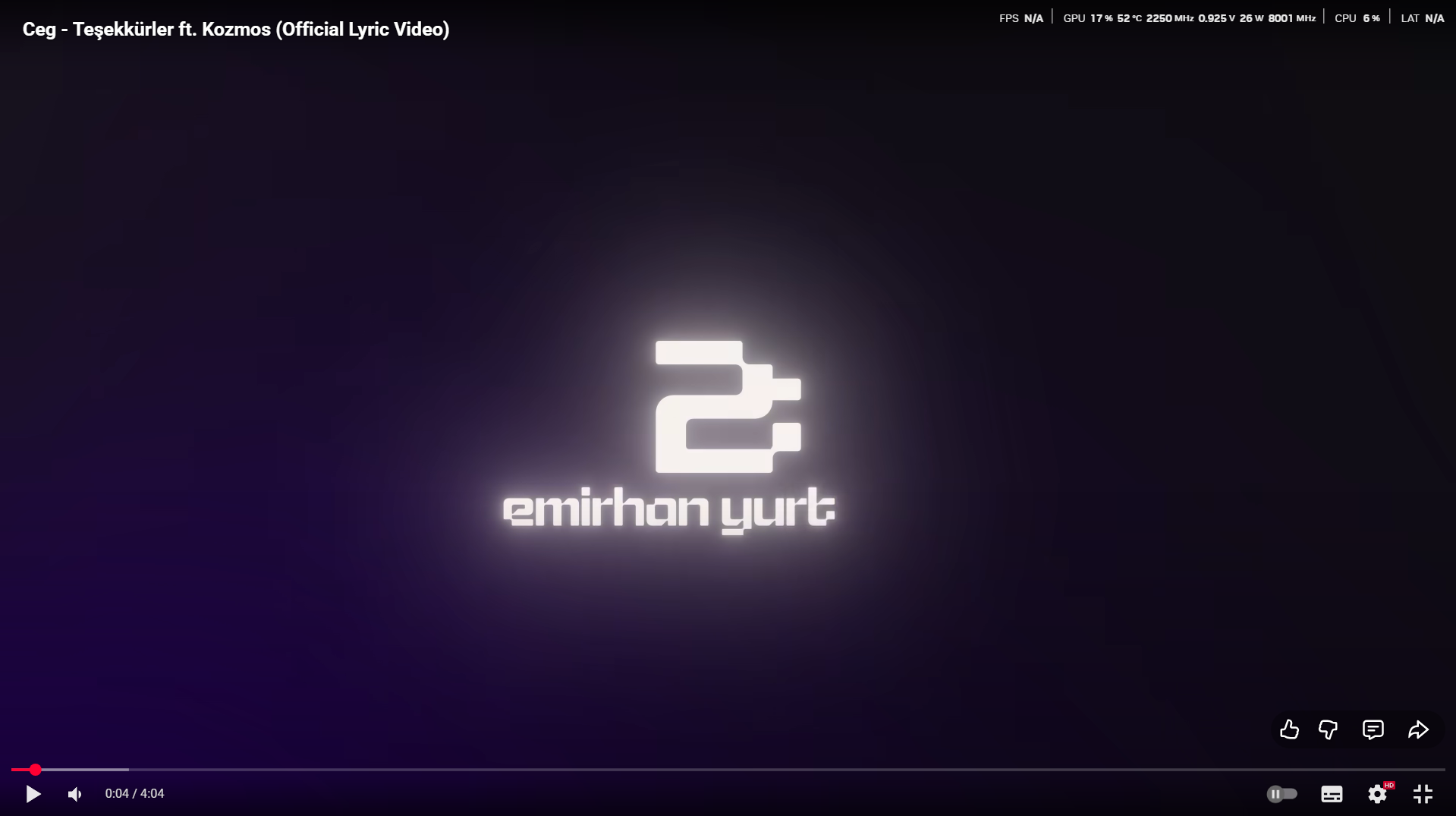

Evet standartta kullanıyorum YouTube'da özellikle siyah kliplerde oluyor bu.Eki Görüntüle 2599862
Siyah renklerde yaşadığınız problem benim QD-OLED monitörde de oluyor. Başka bir IPS monitörde de denedim yine oluyor. YouTube kaynaklı büyük ihtimal, NVIDIA ile de alakası olabilir.
Focuslanarak bakarsam benim telefonda da oluyor. Yüksek ihtimal Youtube kaynaklı. Büyük ekran olunca daha da belirgin oluyor sorun.
