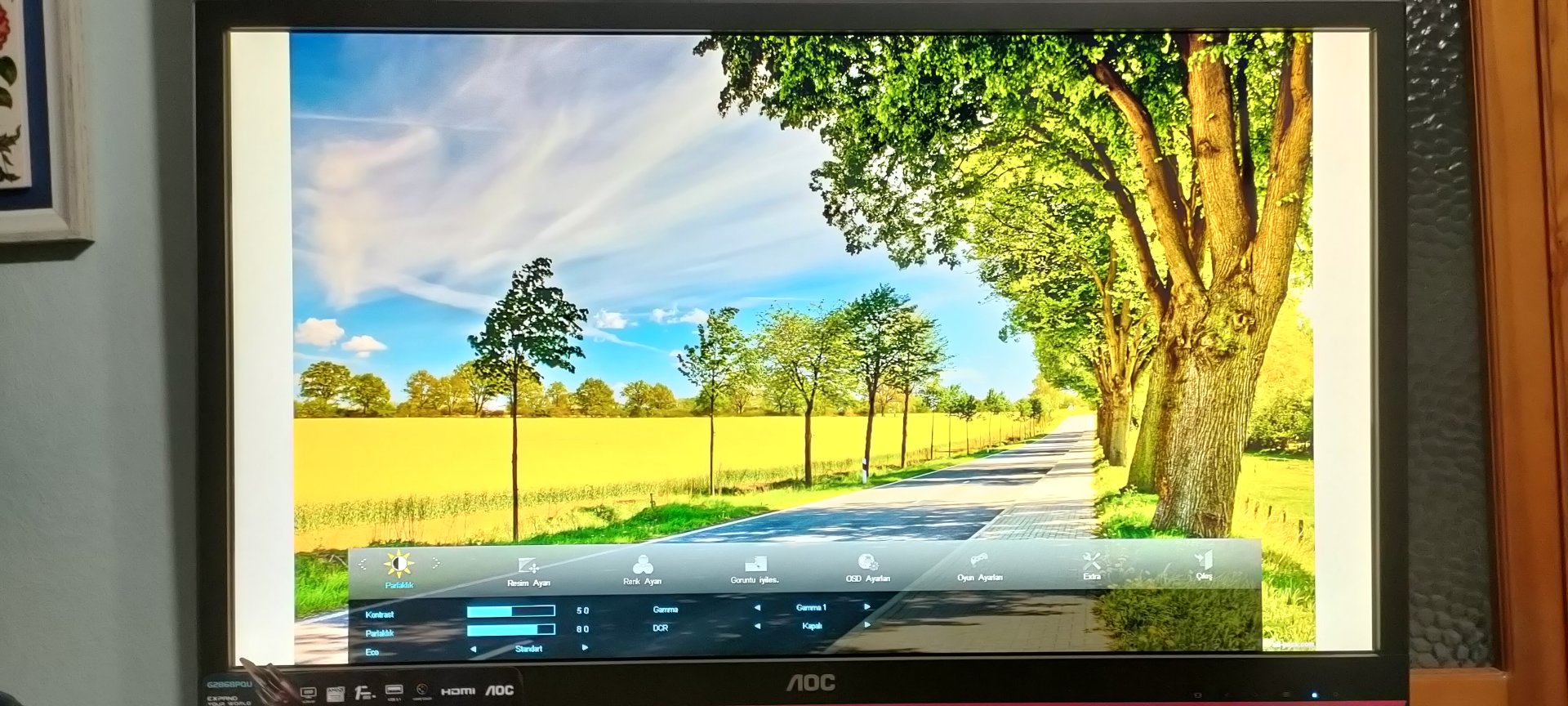

Merhaba arkadaşlar. AOC G2868PQU monitör kullanıyorum. Monitörümün paneli ile ilgili panel markası, panel numarası, panel seri numarası bilgilerini OSD menüsünden öğrenebileceğimi tahmin ediyorum.
Panel bilgilerine nasıl ulaşabilirim?
Servis menüsüne nasıl girebilirim?
2. metodu deneyelim bir de.
Method 2​
  1. While the LCD is on, unplug the power cable.
  2. Then press and hold the {MENU} button while plugging in the power cable.
  3. Press the [Exit] option to save settings.
  1. Güç kablosunu sök.
  2. 4 numaralı tuşa basılı tut, bu sırada güç kablosunu tak.
  3. Monitöre görüntü gelince 1 numaralı tuşa bas-çek yap.
  4. 4 numaralı tuşa tekrar bas.

Bu arada bu yöntemin işe yaramaması garip. Çünkü eski AOC modellerinde bu şekilde öğreniliyor.
"In normal display mode, unplug the power cord to shut down。Then Press "MENU" button and hold, At the same time plug the power cord to turned on the Power , Then, click the menu button,the monitor will may enter Factory OSD
Menu. Factory OSD Menu will appear in the screen."
Şunu tekrar deneyelim.
Monitör açıkken güç kablosunu sök, Menu butonuna basılı tut, bu esnada güç kablosunu monitöre bağla, görüntü gelince Menu butonundan elini çekip 1 kere tıkla.
F harfini Menu'de görebiliyor olman lazım.

Sayın @BerkayZ87 mesajınız için teşekkür ederim.
Tekrar denedim, normal menü açılıyor.
Bu konu da kapanabilir. Dikkatimi çektiği için yazıyorum.
