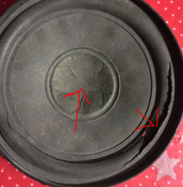

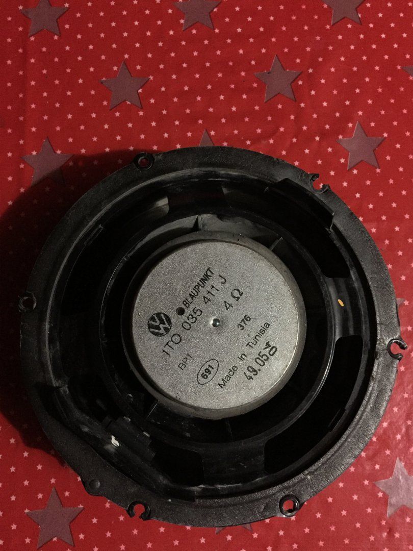

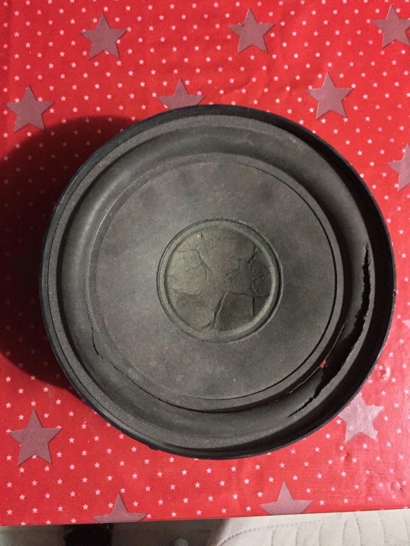

Arkadaşlar, elimde böyle bir araba hoparlörü bulunmakta. Bu hoparlörü evde nasıl çalıştırabilirim? İstediğiniz şekilde hoparlörün detaylı fotoğraflarını atabilirim. Bu işlerden anlayan arkadaşlar yardımcı olabilir mi?

Hocam aynı voltaj uyumunda bir amfi bulabilirseniz çalışır
Düşük olursa az çalar ve kart ısınır
Fazla olursa hoparlör yanabilir
Not: Herhangi bir ses topundan çıkan anakartda olabilir voltajları aynı olursa tabii

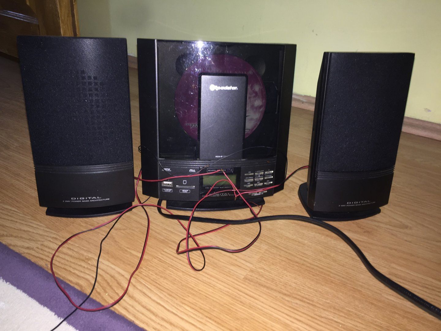

Besleyemez. Araba hoparlörleri ile küçük hoparlörlerin amfileri bir olmuyor. Eğer dedikleriniz bluetooth hoparlörler ise genelde 10W civarı diye biliyorum. Yanılıyor da olabilirim. :D

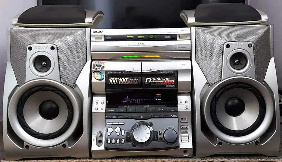

Aynı zamanda empedans değerleri de farklı. Araba hoparlörü genelde 4 OHM olur. Bizdeki ev müzik sistemine bağlayacaktık, setteki kolonlar 8 OHM. Araştırdığımda gördüm ki uzun süreli kullanımda müzik setine zarar veriyormuş. Hani test için bağlayabilir herhangi bir sisteme. Ama uzun süreli kullanımda kullanılan karta zarar verir. Bunlar için internette amfiler mevcut. Araştırıp alabilir. Ama hoparlör patlak ve yıpranmış. Yani amfi alıp ses çıkışı alsa bile en küçük bassta patlak sesi verir.

Hocam benim sistemimde bu 950W'lik Edison araç amfisi kullanıyorum, ortada bass vardı yanları yırtılmıştı söktüm. Amfiyide 12V bilmem kaç amper güç kaynağı ile besliyorum, amfiye AUX kablosu taktım kullanıyorum. Sesi bi açıyorum apartman ayağa kalkıyor. Zaten bu tip küçük hoparlörlere tiz vermek lazım bass verirsek gümler yanar. 😀

Aynı zamanda empedans değerleri de farklı. Araba hoparlörü genelde 4 ohm olur. Bizdeki ev müzik sistemine bağlayacaktık, setteki kolonlar 8 ohm. Araştırdığımda gördüm ki uzun süreli kullanımda müzik setine zarar veriyormuş. Hani test için bağlayabilir herhangi bir sisteme. Ama uzun süreli kullanımda kullanılan karta zarar verir. Bunlar için internette amfiler mevcut. Araştırıp alabilir. Ama hoparlör patlak ve yıpranmış. Yani amfi alıp ses çıkışı alsa bile en küçük bassta patlak sesi verir.
