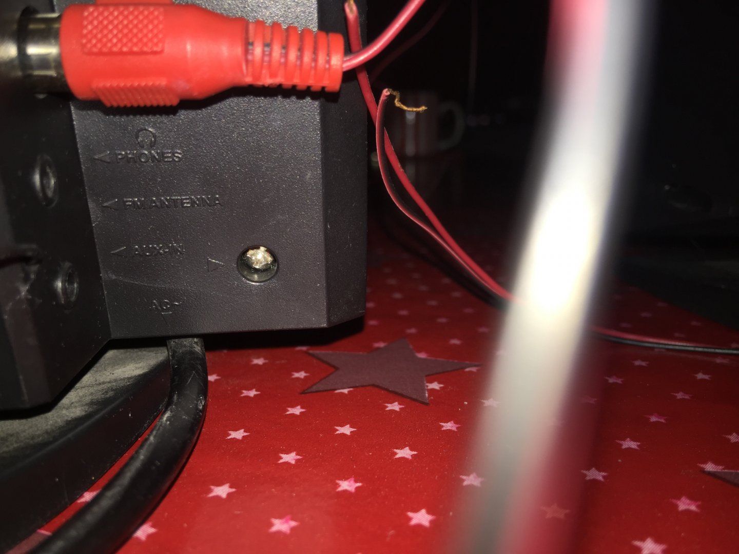

Hocam görsellerdeki gibi yaptım.
Ekteki kabloların 2 tanesini hoparlöre, 2 tanesini müzik setinize. Yani aralarındaki bağlantıyı normal olarak yapabilirsiniz. Arkasında "Speaker OUT" gibi bir şey yazıyordur muhtemelen.

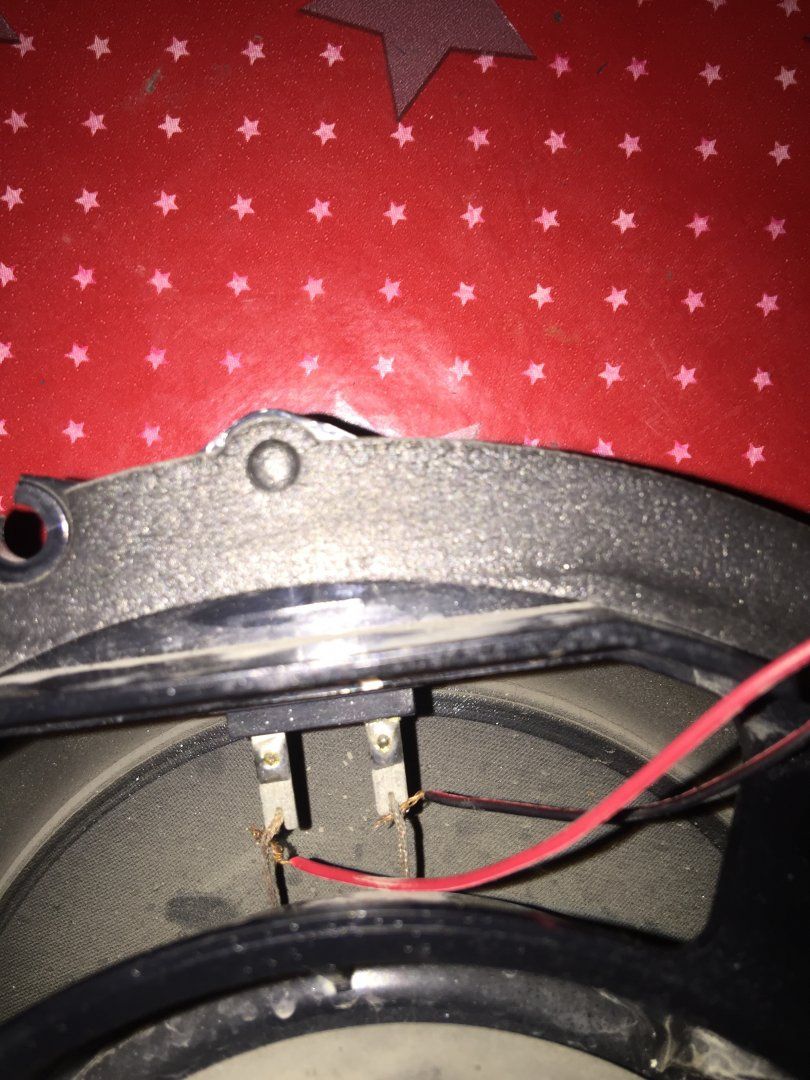

Tabii ki de hocam araba hoparlörünün üzerinde 4 ohm yazıyor.
Çalıştı mı hocam? İçeride muhabbet anlatıyordum.
Yok hocam deniyorum hala.
Ekteki kabloların 2 tanesini hoparlöre, 2 tanesini müzik setinize. Yani aralarındaki bağlantıyı normal olarak yapabilirsiniz. Arkasında "speaker out" gibi bir şey yazıyordur muhtemelen.
Hocam denedim ama olmadı ses gelmedi.

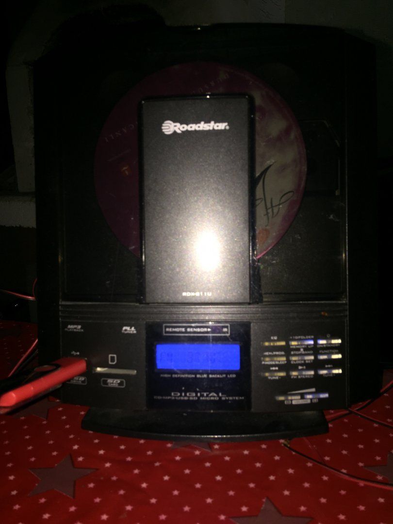

    68,1 KB · Görüntüleme: 76

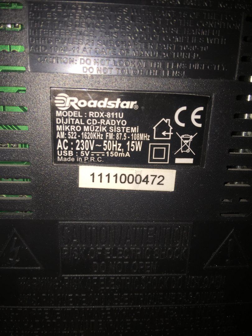

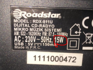

    159,4 KB · Görüntüleme: 76
Bu işaretli yerde 15W yazıyor. Araba hoparlörünü besleyemez, genelde en düşükleri bile 20W olur. Sizin elinizdekinin çapı da büyük. Uzun süreli çalıştırılsa alete zarar verebilir. Size tavsiyem eğer uzun süreli kullanmak istiyorsanız amfi bakın ama önce hoparlör tamir edilmeli. Patlamış ve zarar görmüş.
