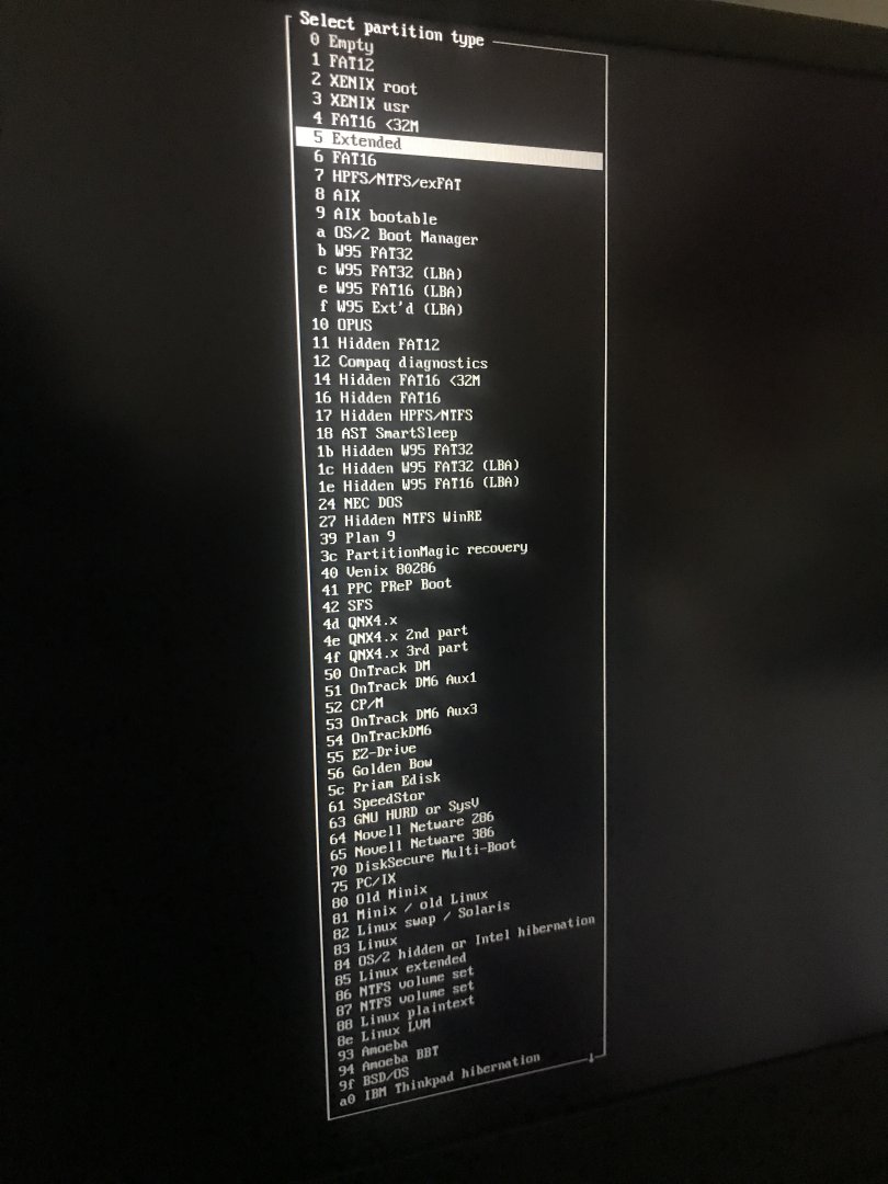

Arch kurulumunda EFI System yok
Hocam lsblk yazıp ekran görüntüsü atar mısın?
nvme0n1p4’e kurmaya çalışıyorum, konuya katkısı olur mu bilmem ama söylemek istedim.
cfdisk /dev/nvme0n1 yaz bakalım.
cfdisk'te direkt olarak diskin parçasını açamazsın. Öyle yapmaya çalışmışsın belli ki. İlk başta yapman gereken, nvme0n1 yazıp daha sonra oradaki bölgeden ayarlarını yapmak. Direkt olarak diski editleyeceksin. Parçasını değil.
Hocam burada eğer /dev/nvme0n1p4’e type yazarsam EFI System çıkıyor.
Bütün bölümü EFI System yapmam gerekmiyor sanırım, bu diski nasıl bölümleyeceğim?

Dual boot yapacaksınız sanırım, bir tane 4 GB oluşturduktan sonra geri kalan hepsini oluşturabilirsiniz. 4G'lık bölümü Linux Swap yapın, diğer bölüm Linux filesystem kalsın. Efi system Windows kuruluysa oluşmuştur zaten.
ÖNEMLİ: Dual boot yapacaksanız efi system oluşturmayın! Aksi takdirde windows'u kaybedersiniz.
Dual boot ile normal kurulumun tek farkı efi system oluşturmamaktır, efi system oluşturmayıp normal kurulumu efi bölümü üzerine yaparsanız çalışır.

Tamamdır hocam çok teşekkürler kuruluma başladım.
