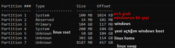

USB'yi hallettim. Hocam tekrar Boıt Manger oluşturamaz mıyız?
bootrec /rebuildbcd --> Total identified Windows installations: 1, The requested system device cannot be identified due to multiple indistiguishable devices potentially matching the identification criteria. Rehber: UEFI Bootloader Onarma bu rehberi yapıyordum en sonda bunu verdi.
Şey şimdi de Windows oldu ama Arch grub gitti 🤦
Eki Görüntüle 1489513
Arch GRUB gitmesi cok normal, Arch ISO'su elinde varsa kolayca hallederiz :)
Tamam, o ISO'dan Chroot ol Boot ve Root bolumlerini mount edip. Kurarken yaptigin gibi. Sonra grub-install ile nasil kuruyorsan oyle kur, echo "GRUB_DISABLE_OS_PROBER=false" >> /etc/default/grub yap. Sonra grub-mkconfig -o /boot/grub/grub.cfg (burada /boot/efi olarak mount ettiysen /boot/efi/grub/grub.cfg olacak tabii ki)

Ben yine bir şeyleri yanlış yapmışım. /boot/efi bağlamıştım ama şimdi /boot/efi/efi/arch/grubx64.efi var.
Deniyorum teşekkürler.
/boot/efi/grub var mi? GRUB klasoru yani. /boot/efi olarak baglamissin boot bolumunu sorun degil. /boot olarak baglayabilirsin. Sonra /boot/grub'da olmasi gerek oyle bagladiginda. Tabii grub-install yaptiysan.
Efi'nin içinde grub yok. Grub install de yaptım.
Ama /boot/grub klasörü var ve içinde grub.cfg ve diğerleri var. Efi'den kaldırıp buraya mık bağlamam lazım?

Yok. grub-mkconfig -o /boot/grub/grub.cfg yapsan yeterli. Kurulu degilse os-prober kur ve dedigim /etc/default/grub ayarlayan komutu calistir daha once calistirmadiysan.
