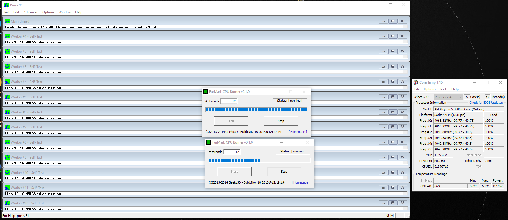

Bu arada Ceramique 2'yi temizlerken zorlandım çünkü bildiğiniz yapışmış. Kullandığımız soğutucunun da farkı var. Ben CM 240 Lite kullanıyorum ve pompası şahsen yetersiz kalıyor R5 3600'e ama değiştirmeyi de düşünmüyorum.
MX-4 uygulandığında maksimum 79 derece gördüm bu şekilde.
Ceramique 2 uyguladığımda ise 69 derece gördüm.
Eki Görüntüle 858676
Eki Görüntüle 858668

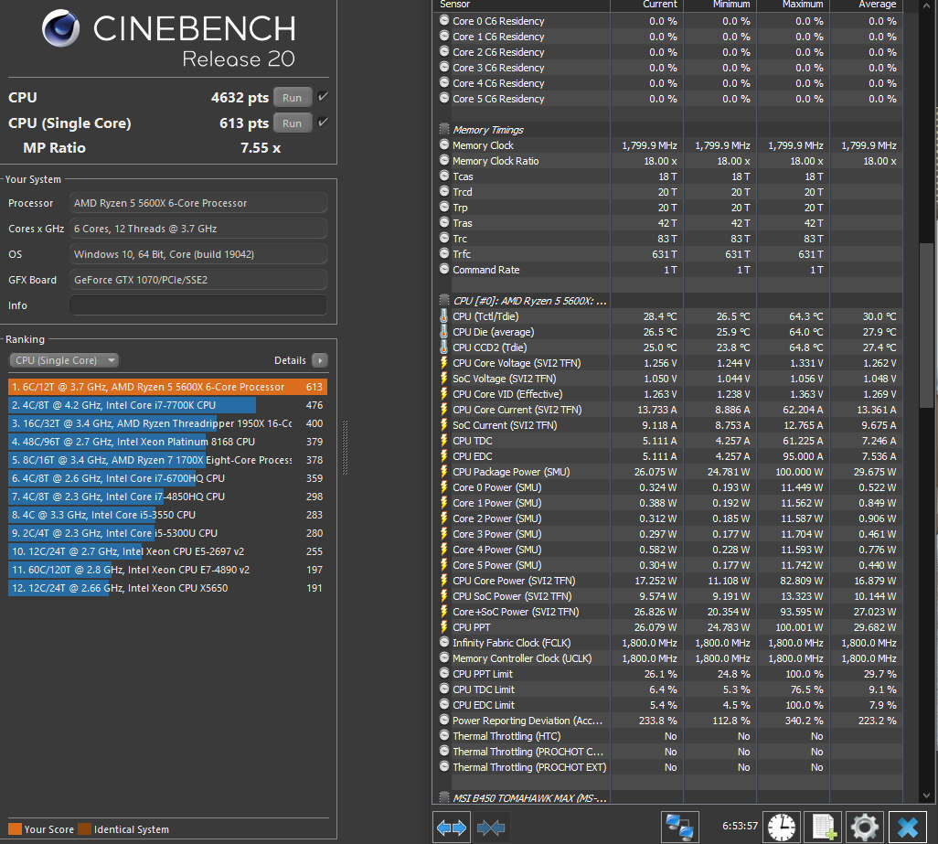

Tesadüfe bakın ben de CM 240 Lite kullanıyorum şu an ve evet pompası mükemmel değil katılıyorum. Demek ki 5600X daha serin çalışıyor buradan bunu anladım. Curve optimizer ile biraz UV yaptım gerçi.
