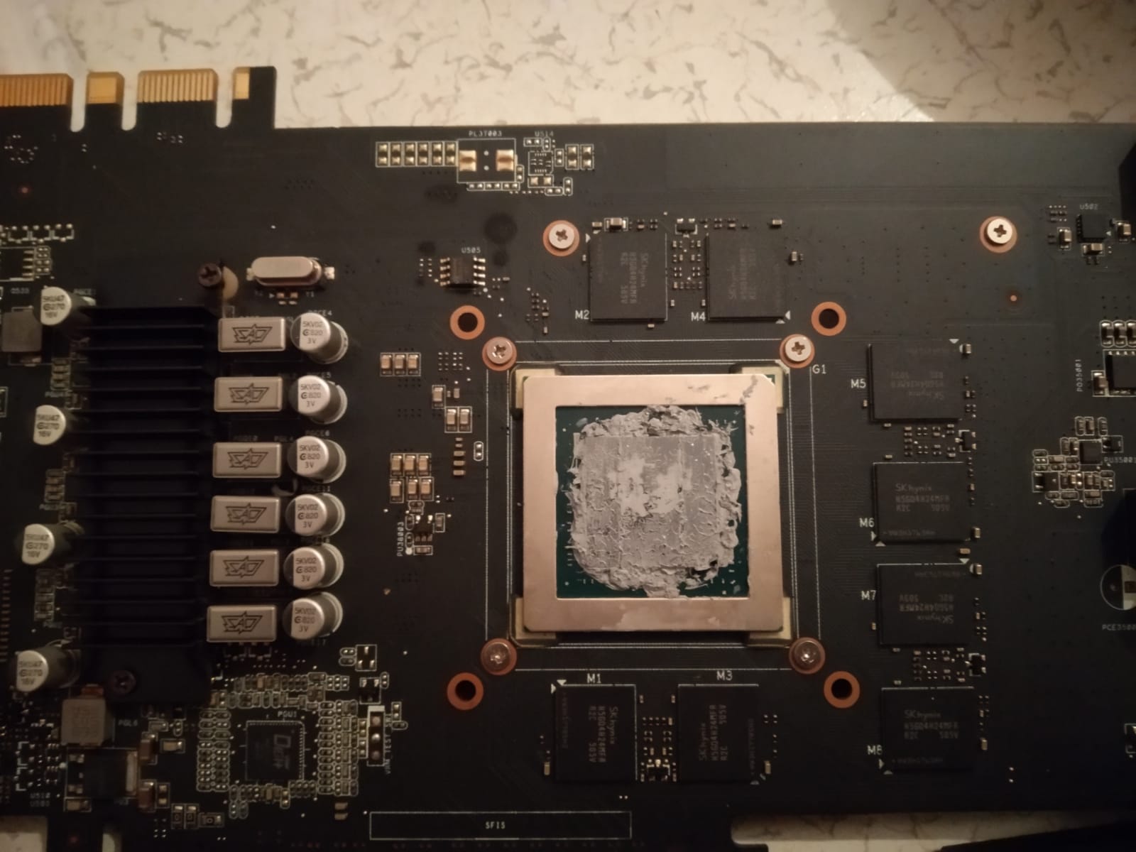

Kartı açtığımda GPU etrafındaki termal macun kalıntılarını almak için izopropil ve kulak temizleme çubuğu yardımı ile yavaş yavaş temizledim.

Daha sonra VRM bölgesindeki soğutucuyu çıkardım ve altındaki termal padi çıkardım.

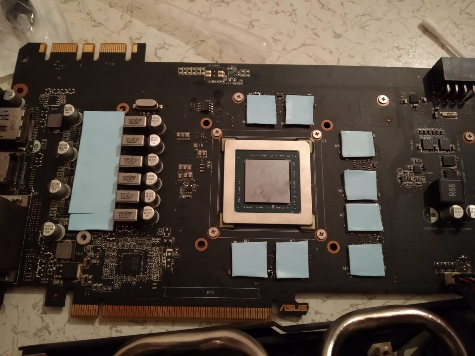

Arctic termal padleri ölçüsüne göre kesmeye çalıştım. Sipariş verdiğim termal pad metrekare olarak kullanacağım bölgeden daha fazlaydı, fakat ölçü olarak uygun olmadığı için altına ufak bir parça daha kesip koydum. GPU'nun yanında etrafında gördüğünüz bölgelerde termal pad yoktu. EKWB sitesinden GTX 970 için olan sıvı soğutma ünitesinde görmüş olduğunuz yerlere termal pad yapılandırması yapılması gerektiği yazıyordu. Bende denemek için yerleştirdim. Kaynak. Yanlış bir şey yaptıysam lütfen bildirin.

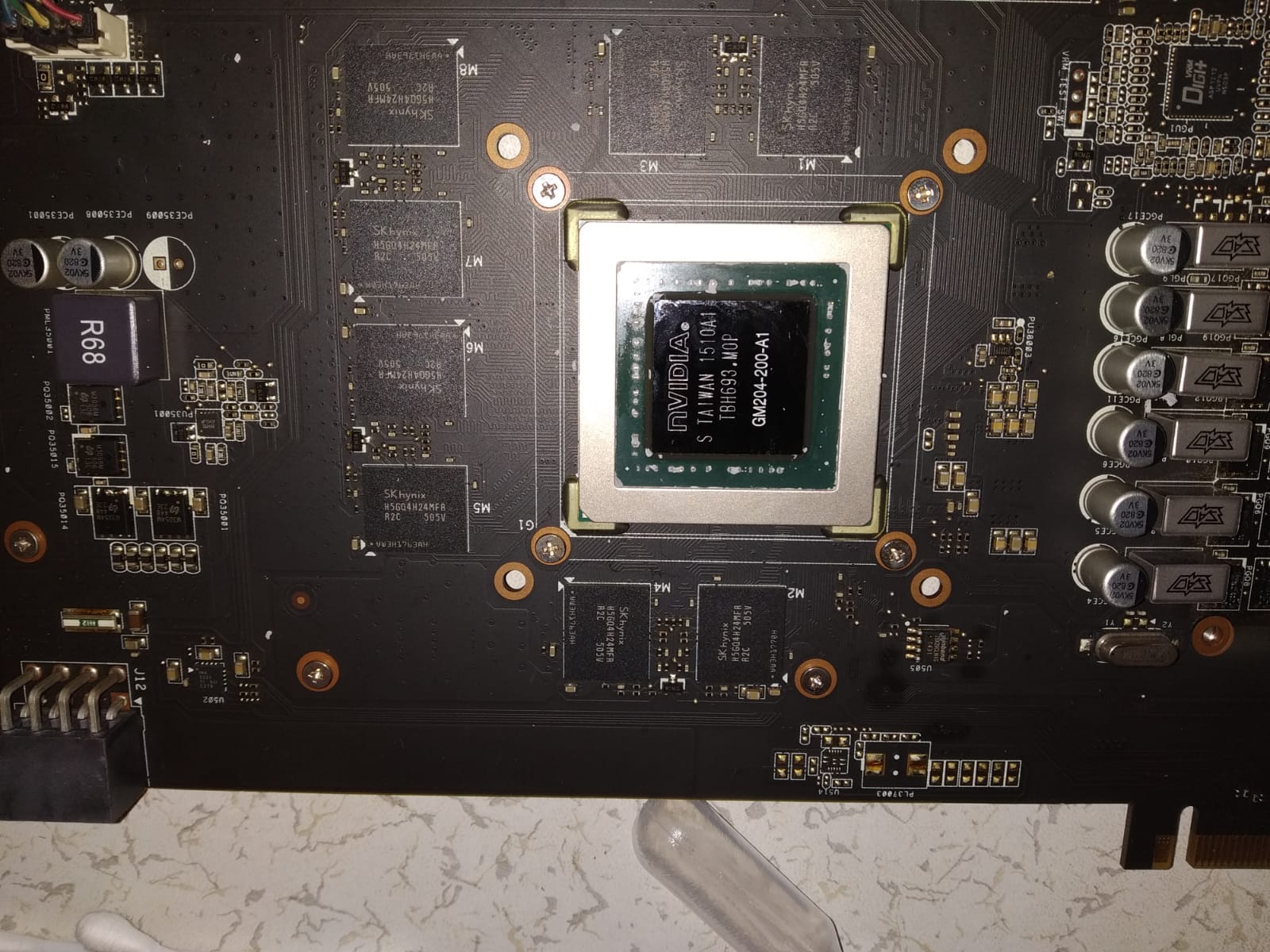

Eki Görüntüle 572810
Eki Görüntüle 572811

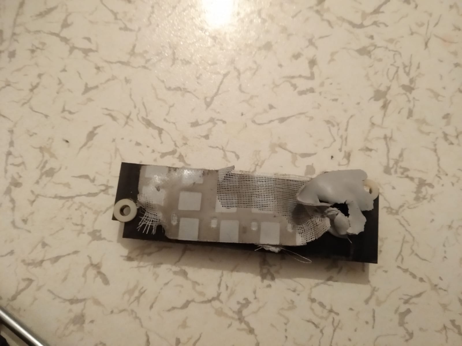

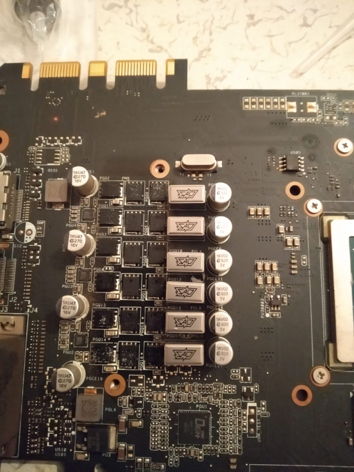

Eki Görüntüle 572812
Eki Görüntüle 572813

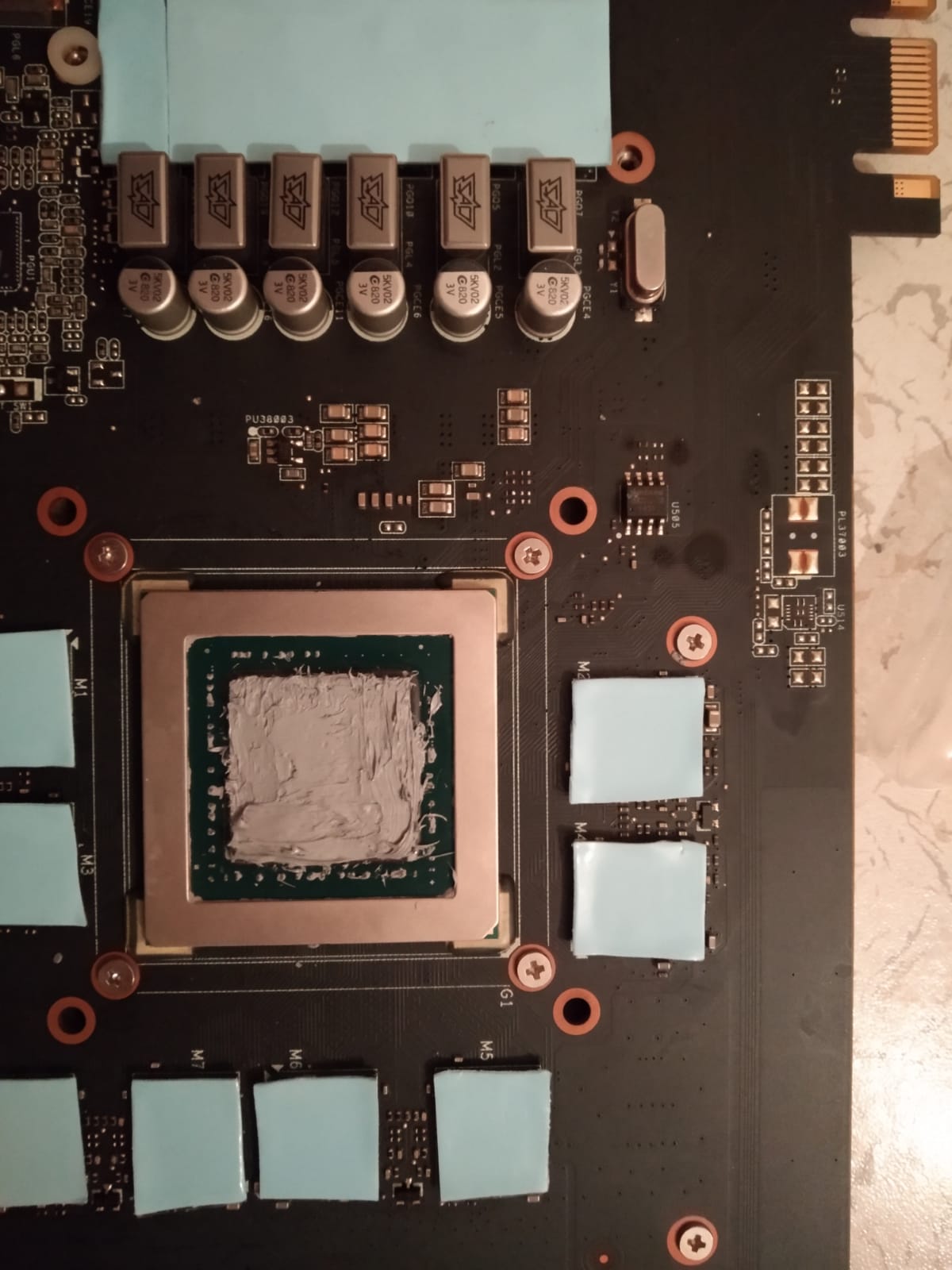

Eki Görüntüle 572816

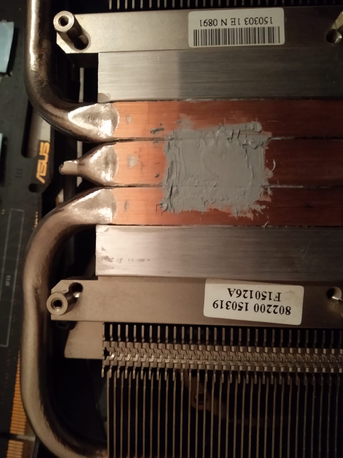

Son olarak termal macun yenilemesini yukarıda belirttiğim macun ile gerçekleştirdim ve bakır boruların arasını kapatmak için de biraz sürdüm.
Eki Görüntüle 572818 Eki Görüntüle 572826
Fotoğraflarda termal macunu çok sürmüşüm gibi görünüyor ama biraz sert bir macun olmasından dolayı da olabilir.

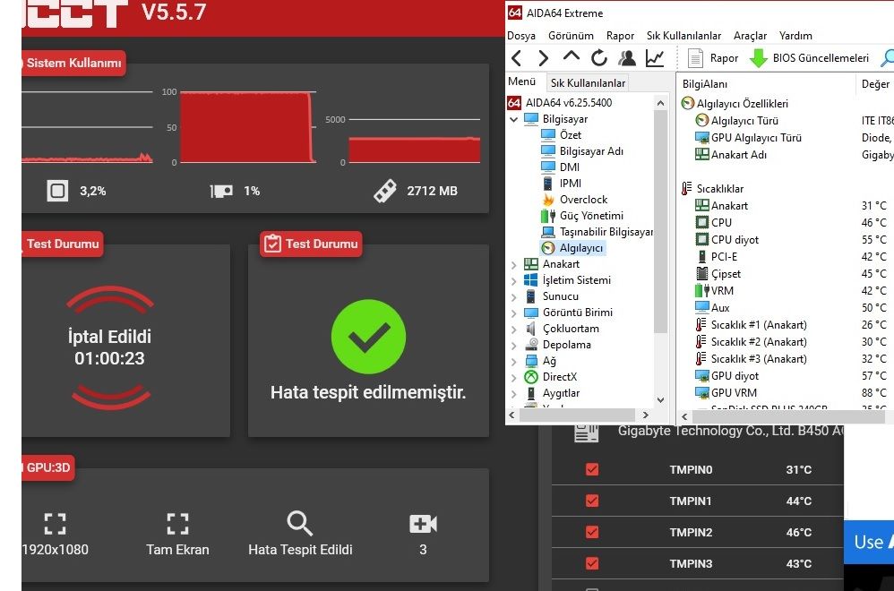

1 Saat 20 dakika test yaptım ve en yüksek VRM sıcaklığını 76 derece olarak gördüm. 38 dakika yazmasının nedeni, testi 1 saat duraklamalı açmamdan kaynaklı. Dediğim gibi biraz amatör oldu testlerim kusuruma bakmayın.
Eki Görüntüle 572819
Sonuç 14 derece fark etti, daha fazla fark olmuş olabilirdi. Testleri kötü yapmamdan dolayı aldığım sonuç bu.
