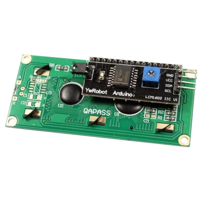

Elimde klon bir UNO var, hangi ekranı almamı önerirsiniz?
Proje çok hoşuma gitti.
Bu modeli buldum ancak renkli bir şey de olabilir gibi görüntü açısından.
