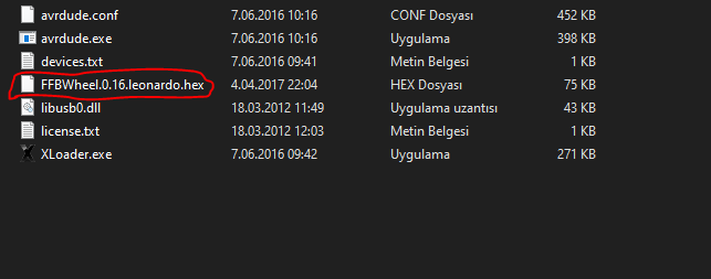

Xloader klasöründe veya indirdiğiniz yerden şöyle bir HEX dosyası inmiş olmalı. Eğer sizde bulunmuyorsa internetteki direksiyon seti yapan kanalların birinin linkinden indirebilirsiniz.
Eki Görüntüle 988795
Sonrasında o dosyanın konumunu seçin. Ardından Arduino'yu bootloader moduna geçirip (Reset tuşuna 1-2 defa basın. 5-6 saniye kadar bootloader modunda kalıyor.) HEX'i yükleyin. Ardından da tekrar deneyin, muhtemelen olacaktır.

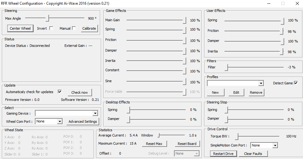

Dediğim program şu:
Eki Görüntüle 988798
İnternetten Wheel confing diye aratırsanız çıkar muhtemelen.
