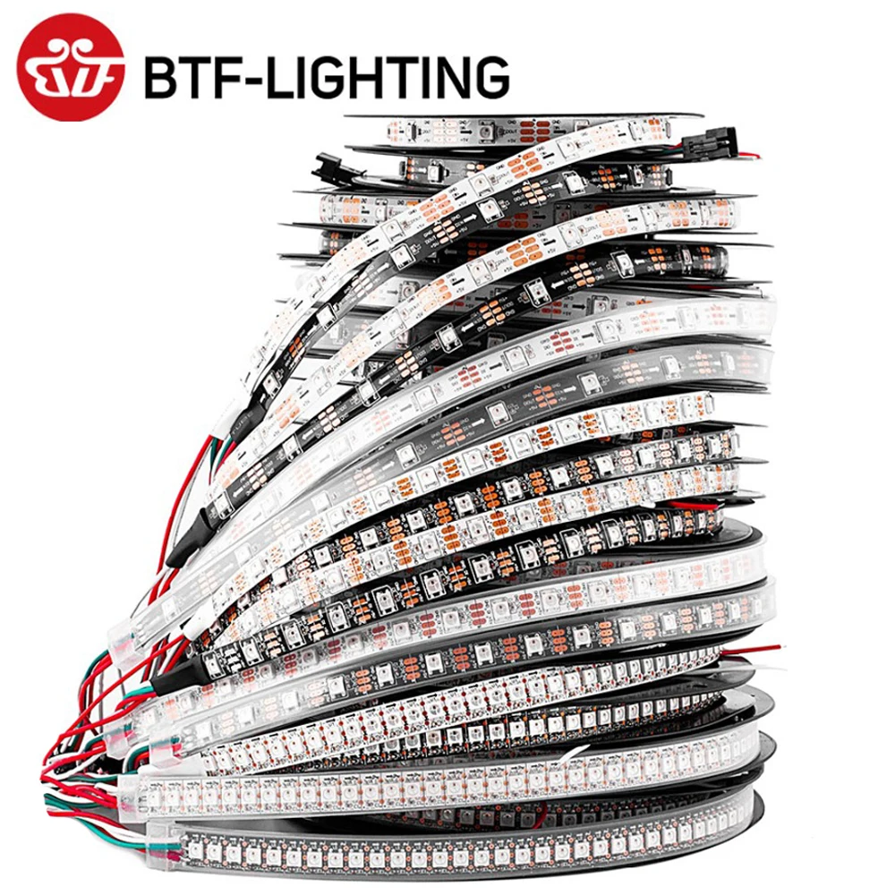

Merhaba,
1.5 Metre WS2812B şerit LED ve 1 adet Arduino Uno ile neredeyse herkesin yapabileceği Ambilight ışıklandırması için hazır olun.
LED'leri ölçüp kesin, ok yönlerine dikkat ederek lehimleyin ya da birleştirme aparatı kullanın, 5V, GND ve D girişinden kablolar çekin ve Arduino üzerindeki yerlere bağlantısını sağlayın.

Hocam merhaba, rehberinizi yapmak istiyorum monitörüm 27 inç kaç metre LED almam gerekiyor ayrıca Arduino olarak ne almalıyım?
@Hexa Force
Hocam biraz geç oldu kusura bakmayın ama bende 27 inç kullanıyorum ama ben 1 metre tercih ettim siz 1.5 metre veya 2 metre kullanırsanız ideal olacaktır ayrıca merak ediyorum metrede 60 led olan sisteme adaptör şart mı? Gpt port falan yanabilir diyor
