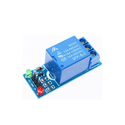

Anladım, son bir şey soracağım biraz uğraştırdım ama :) altta resmini attığım motora sahibim pili USB girişinden şarj ediliyor alttaki düğme ile çalışıyor. Arduino'yu sadece o düğmeymiş gibi kullanabilir miyim, yani anlatmak istediğim attığım sistem bana yeterli sadece bir süre çalışıp bir süre çalışmaması gerekiyor. Bunu motoru sistemden sökmemek için soruyorum, sizin anlattığınız yöntem ile motoru sökmem gerekir sanırım, şu anki haliyle yapabilirsem beni büyük zahmetten kurtarmış olursunuz :D

Bu mümkün. Fakat birkaç ölçüm yapmak gerekiyor. Eğer attığım linkteki röleden alıp (fotoğrafa göre konuşuyorum) düğmenin sağ ve sol taraftaki bacaklarına lehimlerseniz Arduino zerinden kontrol edebilirsiniz, herhangi bir ölçüm yapmanız da gerekmez.

Hocam, Arduino uyumlu bulamayabilirsiniz attığım linkten alabilirsiniz ama.

Bu arada ürünün incelemelerini okudum da yön sorunundan bahsetmişler. Benim için yön değiştirmeye gerek yok ama sürekli sola dönmesi lazım. Kabloların yerini değiştirerek bu sağlanabilir sanırım.
Aynı zamanda röle kullanırken isterseniz sinyal verdiğinizde devreyi tamamlamasını isterseniz de sinyal vermediğinizde devreyi tamamlamasını ayarlayabilirsiniz. Motorun kapalıdan çok açık olacağı bir kullanımda 2. Yöntem daha mantıklı olacaktır.

Sinyali Arduino üzerinden vereceğiz, attığım linkteki rölede zaten hem normalde açık ya da normalde kapalı olması için ayrı ayrı klemens var.
Biz sinyal verilmediği sürece kapalı olması için ayarlayacağız devreyi.
