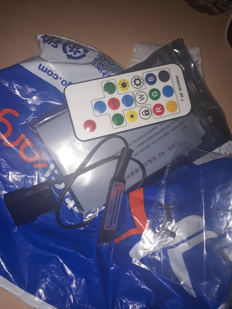

Bende ARGB modeli var. ID-Cooling SE 214 XT fakat anakartta yok, 3 pin girişi sadece CPU LED 4 pin var B450 m h kullanıyorum. Size bir sorum olacaktı acaba tek çare kontrolcülu bir SATA or 3 pin bir dönüştürücü almak mı yoksa anakart üzerinden kontrol ede bileceğim şekilde bir dönüştürücü mevcut mudur? Bir de bildiğiniz uygun fiyatlı ve kaliteli bir kontrolcü varsa SATA veya patadan dönüştürüp kullana bileceğim link atarsanız iyi olur. Kasam MSI MAG Forge 100M onda kontrolcü var ama onlar da 4 pin hepsi.

@394919 bahsettiğim kontrolcüden alırken 1 adet de şundan eklersin. (Satıcıda ARGB pin olmadığı için bunu gösteriyorum)
Normalde bu RGB için ama sen işaretlediğim yerdeki pini yerinden sök veya tırnak makası ile kes. 3 pin hale getirip kablolarını birleştirebilirsin bu sayede.

Yani iki taraftan da 3 pin yapıp attığın dönüştürücüye bi ucunu takip bunu erkek hale getirip bende ki soğutucunun disi kısmını takayım. Sanırım piyasada ki en mantıklı dönüştürücü bu hem kumandası da . Birde sorum olacaktı sadece tek renk mi kullana bileceğim yoksa diğer modları da kullana bilecek miyim?

Evet o iğnenin amacı dişiyi erkeğe çevirmek. Bahsettiğin soğutucu ARGB görünüyor ve kontrolcü kumandasında tanımlı tüm animasyon ve renkleri kullanabilirsin.

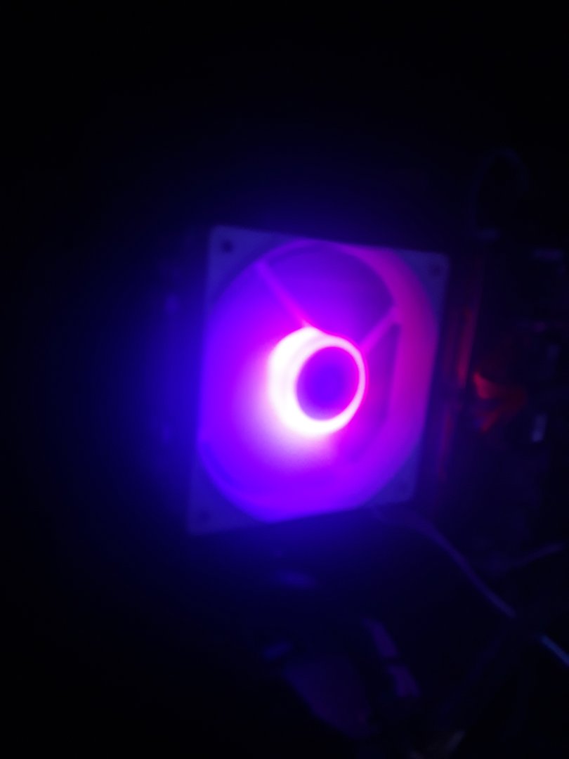

Hocam çok saol yardımların için saolsunlar 1 adet 3 pin 1 adet 4 pin birleştirici göndermişler ve zaten gönderdikleri kumandalı dönüştürücü 3 pinli idi ek yapmaya gerek kalmadı . Sayamadığım kadar çok modu var . Çok saol .
