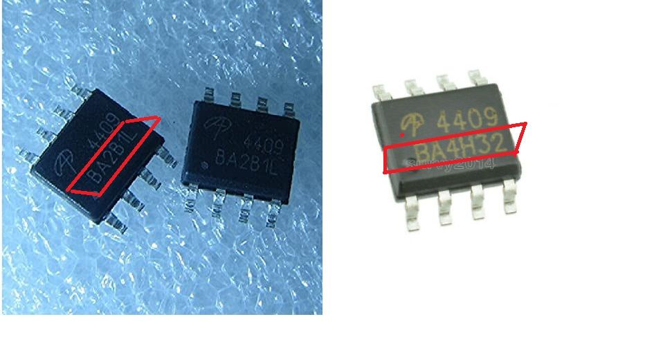

Merhabalar, elimde bir laptop mevcut. Power jack bölümündeki 4409 numaralı iki mosfetten biri bozuk. Bu mosfeti değiştireceğim fakat araştırdığımda model numaraları tutsa bile 2. satırdaki kodlar tutmuyor. (Bkz: Resim1) Her mosfette 2. satırdaki kodlar değişik. Acaba bu kodlar seri numarası mı yoksa mosfetin özelliğine göre mi verilmiş? Yani kısaca ben mosfette 4409 model numaralı olup, 2. satırdakileri önemsemeden mosfeti kullanabilir miyim?
Datasheet diye yazarsanız model numarasının sonuna yazıp detaylarını görebilirsiniz. Eğer aralarında karakteristik bir fark yoksa üst modelide taksanız sorun olmaz zaten. Sadece 2. satır farklı olduğundan aralarında çok fark olduğunu sanmıyorum ama ilk resimdekinin güç limitleri az olabilir sayılar daha ufak diye.

Cevap için teşekkür ederim fotoğrafları internetten aldım, laptopta bulunan mosfetin birebir aynısını internete yazdım(2. satır dahil) ama bulamıyorum sadece 4409 xxxxxx olarak var maalesef o yüzden cesaret edemiyorum doğrusu. :)

Eğer bilgisayarcılara sorarsanız onlarda genelde parça sömürmek için bozuk laptop anakartları olur belki söker verirler oradan.

O harf ve rakamlar elemanın yapıldığı malzemeyi, cinsini ve kullanım alanını belirtir. Elinizdeki silisyum mosfet. Değiştirmeyi düşündüğünüz elemanları data sheet lerini bulup karşılaştırma yapacaksınız. Benzerlerse kullanabilirsiniz. Benzer olup olmadıklarını anlamanız içinde deneyim lazım tabi :)
