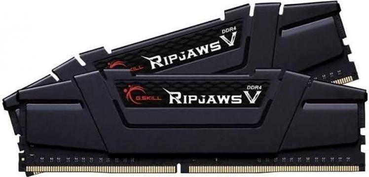

Sıkıntı yok daha önce bana da aynısı oldu. Satacağım RAM'lerimi paketlemeden önce son bir kez deneyeyim demiştim ama görüntü alamayınca bayağı bir telaşlanmıştım meğer DP'yi takmamışım ben de. :D
RAM olarak yine bunu öneririm yine. Bana fark etmez ama bunlarla devam edebiliriz, biraz uğraştırıcı olur sadece.
