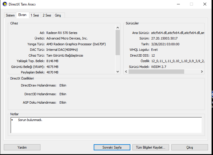

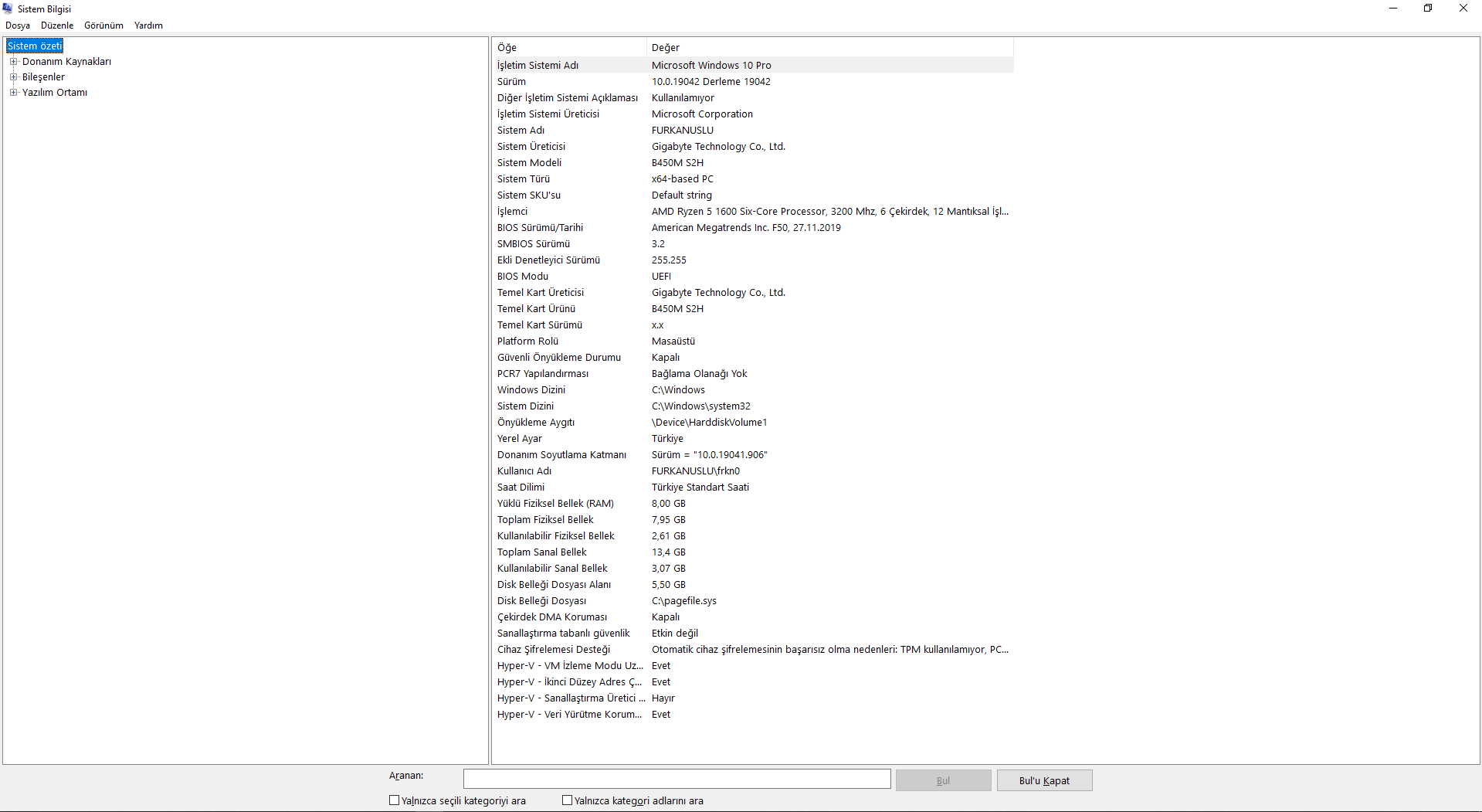

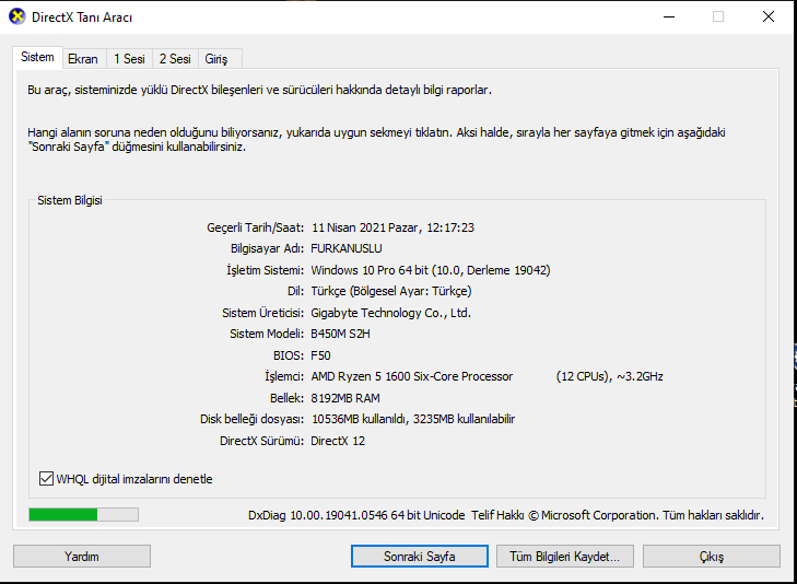

Arkadaşlar bugün oyunu yaklaşık bir saate yakın oynadım. Bu bir saatlik sürenin sonunda oyun dondu fakat oyunun sesleri hala gelmeye devam ediyordu. İki ile üç saniye sonra sesler de gitti ve ardından ekran kartım kendini kapattı. Daha sonra karşıma AMD hata bildirme paneli geldi. Lütfen oyun korsan, ne bekliyorsun demeyin. Aynı oyunu Excalibur G770 marka bir laptopta da açtık, sorunsuz oynattı yüksek ayarlarda. Bende ise sadece gölgelendirme kısmı düşükteydi, diğer ayarlar aynı. Bu sorundan sonra kontrol ettim, oyunu 63 ile 67 arası bir FPS'te oynuyorum. Daha sonra sıcaklık kontrolu yaptım, sıcaklıgın 82 ile 87 arası olduğunu gördüm. Ekran kartı driverim AMD'nin kendi sitesinden son sürüm olarak günceldir. Windows Update'de sadece Advanced Micro devices, ınc.-display-26.20.13002.133 diye isteğe bağlı bir güncelleme var fakat bu güncellemeyi kurduğumda AMD Radeon Software uygulamasını çalıştıramıyorum. Bu yüzden kurmak istemedim. Sisteme herhangi OC işlemi uygulamadım, ekran kartı ayarlarımı kendi içerisinde bulunan e-Sport ayarları seçeneği seçili şekilde kullanıyorum. Odyssey patch sürümü 1.0.6, yüksek ayarları en düşüğe aldım. 1626 MB/4096 MB'lik bir VRAM kullanımı gösteriyor, en başta belirttiğim ayarlarda ise 2405 MB /4096 MB VRAM gösteriyor.

Sağlamindir'den baktım. Xatab sürümünü yüklemişler (30GB). Başka bir sitede ise xatab sürümü 50GB. Mining yapıyor oyun. Silin ve başka bir yerden tekrar yükleyin oyunu. Sonrasında ekran kartınızın driverını silip güncelleyin. Silmek için Display Driver Uninstaller (DDU) kullanın. Driverın güncel sürümünü de buradan indirin.
DDU'yu yükledim bir rehber yardımı ile driver temizlemesini yaptım ardından Windows Update'ye 4 adet güncelleme düştü 2'si AMD yazılımıydı bunları guncelledim daha sonra otomatik sürücü bulma yerine elle 570'in driverini buldum WHQL sürümünü kurdum herhangi bir sorun yok bahsettiğim Excalibur laptopun sıcaklık değerlerine bakmamıştık oyunu oynattı fakat onda da ekran kartı kullanımı görev yöneticisnde %100'e ulaşıp 80 derece üstü seviyelere ulaştığını gözlemledik. Aslında sorun en baştada hemen hemen herkesin aklına gelen oyunun korsan olmasından kaynaklanıyor. Şu an ise tek düşündüğüm bu olay bilgisayarıma ne kadar zarar verdi şuandan itibaren ne yapmam gerekiyor ilk defa rastlıyorum eğer basit bir çözüm olacaksa kesinlikle format atarım Windows 7 yüklemek mantıklı olur mu yoksa Windows 10'dan devammı edinilmeli bu konu hakkında fikir ve yardımlarınızı bekliyor olacağım herkese uğraşıları için teşekkür ederim.
