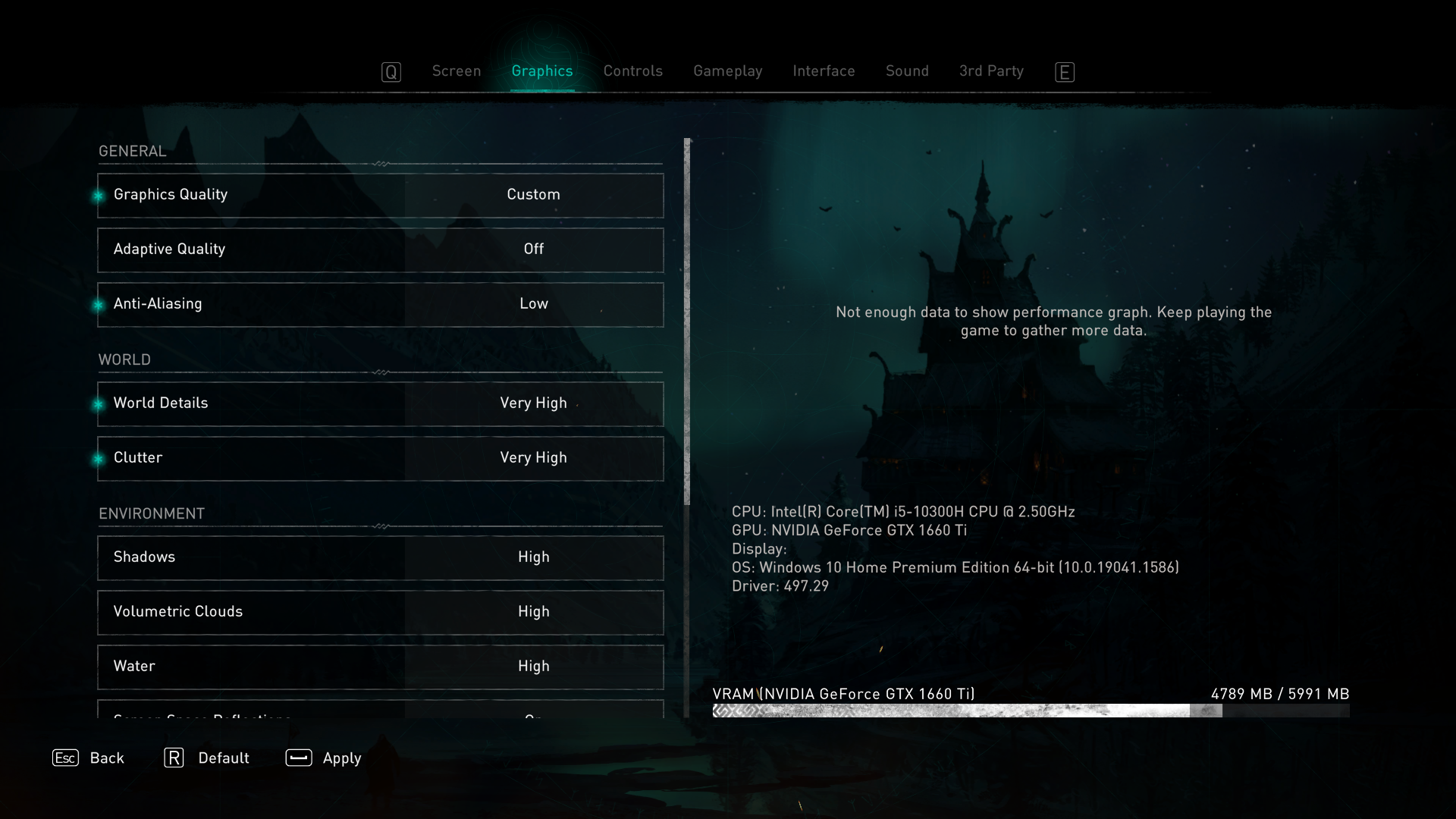

Tabii ekran görüntülerini aldım. Oyuna yeni başladım. Norveç'te karlı alandayım yani köye geldim. Orada 40 45 FPS'lere düşüyor canım sıkıldı. Dağa taşa tırmanırken 70 fpslerdeyim. Bir daha bakacağım bu en son yaptığım ayarlar... Bu arada ekran OverDrive kısmı kapalı açarsam faydası olur mu?

Benim 1080p60FPS Optimal ayarlarım şu şekildeydi, istersen bir deneme yapabilirsin:
GENERAL
Field Of View: %85
FPS Limit: Off
DISPLAY
Window Mode: Borderless
Aspect Ratio: 16:9 (Native)
Resolution: 1920x1080 (Native)
Refresh Rate: 144 Hz
Vsync: Off
Resolution Scale: %100
GENERAL (GRAPHICS)
Graphics Quality: Custom
Adaptive Quality: Off
Anti-Aliasing: Medium
WORLD
World Details: Medium
Clutter: Very High
ENVIRONMENT
Shadows: Medium
Volumetric Clouds: Medium
Water: Medium
Screen Space Reflections: On
TEXTURES
Environment Textures: High
Character Textures: High
POSTPROCESSING
Depth of Field: High
Motion Blur: On
