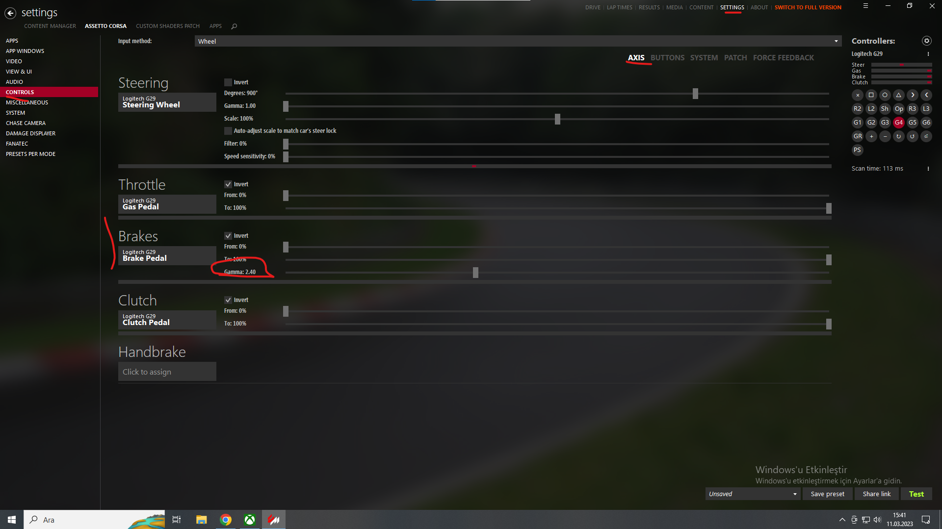

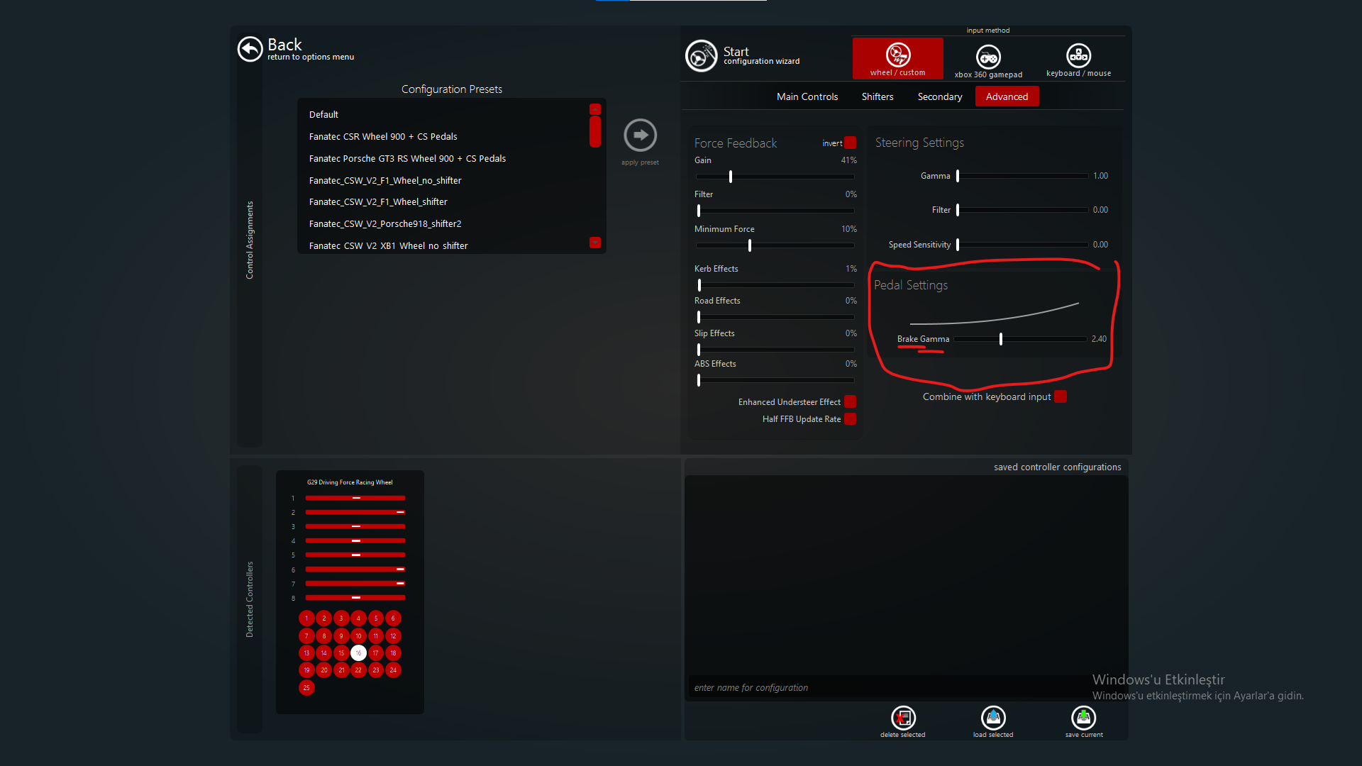

Hocam fren sertliğini nereden ayarlayacağız bulamadım content Manager'de
Hocam fren sertliğini nereden ayarlayacağız bulamadım content Manager'de.
O sertlikten kastım sert olması değildi SS atayım ben sen deneyerek gör.
O sertlik dediğim kısım bu bunu arttırırsan bastığın kasar fren yapmayı düşünüyorsan en sağa çek ama benim gerçekçilik umurumda değil dersen en sola çek.
Content Manager'de ise o ayar burada.
Eki Görüntüle 1697694
