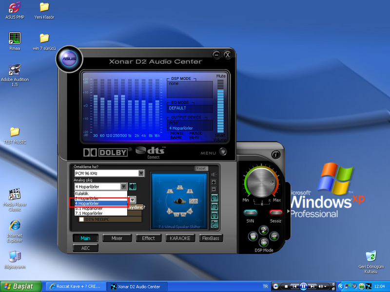

Asus D2 ve DX kartlarının ön test sonuçları birlikte yapılmış olup benzer özelliklidir.

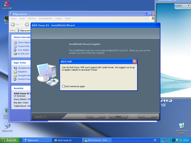

İlk olarak görülmüştür ki her iki kartın da sürücü uyumu oldukça iyidir. Sisteme neredeyse hiç yük bindirmemekte, neredeyse bir onboard kart sürücüsü gibi sistem açılışı hızlı olmaktadır. Basit ve kullanışlı bir arayüz ile göz doldurmaktadır.

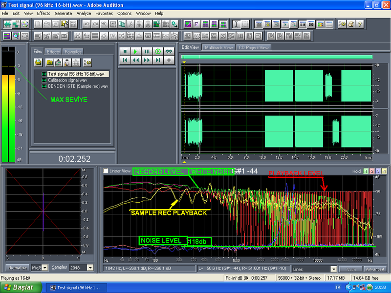

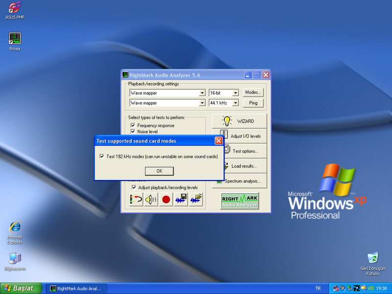

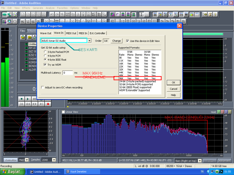

Kayıt testinde giriş için hiçbir şekilde 44.1 KHz örneklemenin üzerine çıkılamamıştır. Bunun olası nedenleri girişte kullanılan ADC sisteminin özel olarak BPF (band geçiren filtre) tarafından limitlenmiş olması ya da erişim ve kalibrasyon için yeterli donanım erişim desteğinin bulunmamasıdır. Bu durum da her ne kadar çok zengin yazılım seçeneği sunulsa da aslında yeterli olmadığıdır. Ancak sistemin kendi testlerinde RMAA tarafından yapılan kayıtlarda 96 KHz lik örnekleme değeri gözlemlenmiştir. Yine de reklamlarda belirtildiği gibi HD ses için gereken 192 KHz'lik örnekleme frekansı ne yazık ki hiçbir şekilde desteklenmemektedir. Bunlara ilaveten bazı kodeklerin de bulunmadığı görülmüştür.

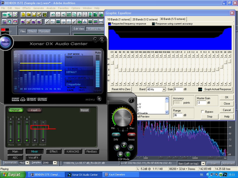

Her iki ses kartı da ön incelemelerde ciddi bir kalibrasyon sorunu göstermekle beraber D2 modelinde sonuca ulaşılamamıştır. Özellikle yüksek frekans işleme konusunda ciddi bir osilasyon tespit edilmiştir. Bunu en basit şekliyle herhangi bir eseri dinlerken tiz bölgelerinin boost edilmesiyle oluşan osilasyon sonucunda bass bölgeleri, hatta tüm frekans bölgelerini etkilediği görülmüştür. Kontrol panelindeki efect bölümünden tiz bölgelerinin açılması ile (16 KHz) sonucu rahatlıkla görebilmekteyiz. Osilasyonun mümkün olduğunca aşağılara çekilmesi seviye ayarını aşağılara çekmekle biraz düzeltilse de D2 modelinde sonuç alınamamış, DX modelinde ise tatminkar sonuç alınabilmiştir.
Olası yazılım hatası olduğu düşüncesi ile daha profesyonel bir yazılım olan ADOBE AUDITION yazılımı içerisindeki equalizer kullanılmış ancak yine de sonuç değişmemiştir.

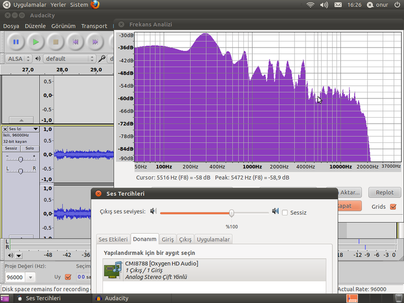

96 KHz örnekleme için kayıt eğrisi. Görüldüğü gibi linux tabanında da ancak 22KHz frekans responsuna erişilebilmiştir.
Referans bir ses kartı ile kaydedilmiş herhangi bir eseri dinlediğimizde ise linux işletim sisteminde de yeterli band genişliği görülmüştür.

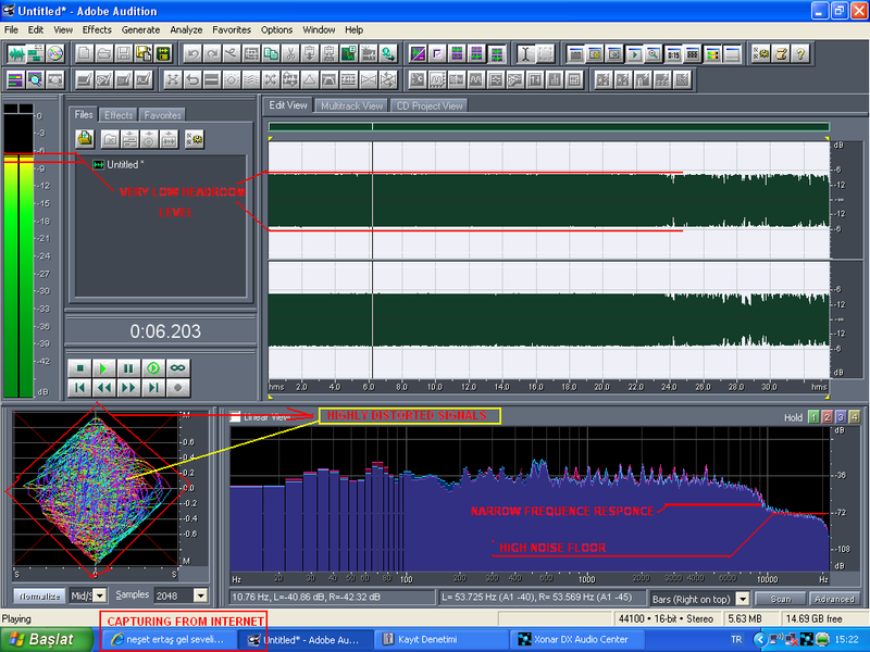

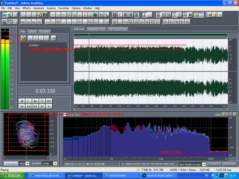

Test başlangıcı için internette yayınlanmış oldukça kötü bir kayıt buluyoruz. Bu kaydı, real time olarak ve biraz daha yüksek örnekleme frekansı ve daha iyi bit derinliğinde (44.1KHz 16Bit) olarak, dinlerken bilgisayarımıza kaydediyoruz.
Ekran görüntüsünden anlaşılacağı üzere bir bölümü kaydedilmiş eserin verilerine baktığımızda, aşırı sıkıştırılmış, tüm seslerin artık birbirine girmiş, dolayısı ile bozulmaya uğramış halde gözlemliyoruz. Bu testte, eserin kayıt band genişliği artırılamaz olsa da içerdiği gürültüler ve distorsiyonlar (bozulmalar) ayıklanmaya çalışılmıştır.

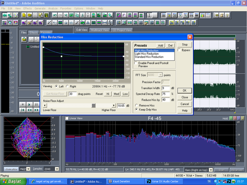

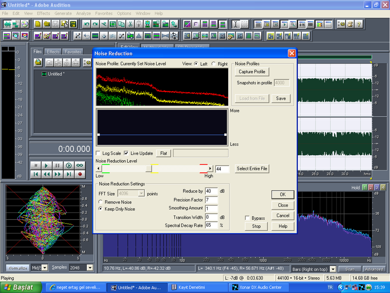

Ekran görüntülerinden anlaşılacağı üzere, birkaç kademe HISS filtresi ve birkaç kademe NR (NOISE REDUCTION) uygulaması yapıldığında ses ciddi bir şekilde ayıklanmış, gürültü ve distorsiyonlardan olabildiğine temizlenmiş olarak görmekteyiz.
Bu işlemler tamamen DSP işlemcisinin marifetine bağlıdır. DX kartlarında kullanılan işlemci bir profesyonel ses kartı kadar olmasa da ciddi bir başarı göstermiştir.
