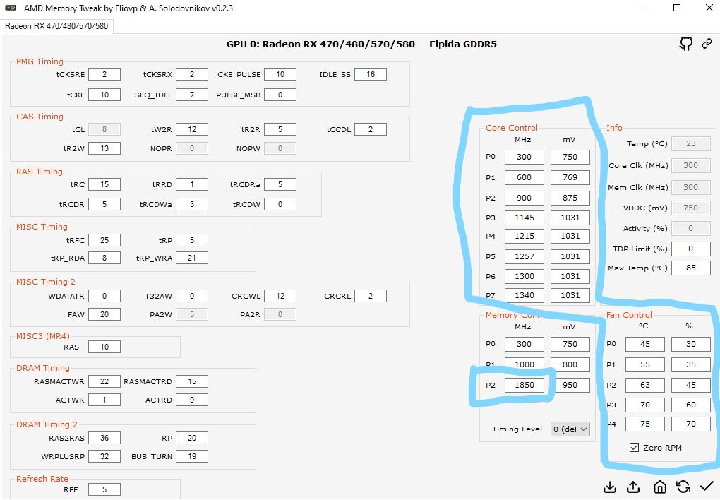

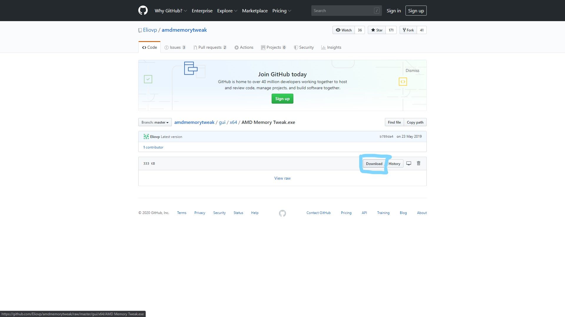

Anlamadığın yeri söyle yardımcı olayım ben. Adım adım yazıyorum. Eliovp/amdmemorytweak siteden dosyayı indir ve aç.
Sonra çizili yerdeki mV değerlerini bunlarla değiştir bir oyuna veya benchmark a gir. Eğer ekranda herhangi bir sorun çıkarsa çizikler gibi ekranın gitmesi gibi sakın endişelenme, bilgisayarı kasadaki reset tuşu ile resetle ayarlar 0 lanmış olacak. Programa gir yine Core Controldeki 1031 olan mV değerlerini 1050 ye taşı tekrar dene yine sorun olursa 1060 bu şekilde sorun çıkmayana kadar değer arttır. Karta zarar verme şansın yok yaptığımız işlem karta gelen elektrik gücünü kısıyor dolayısıyla gereksiz yere karta yüklenmiyoruz ve ısı kaybı oluşuyor tam tersi işlemi yapsak belki karta zarar gelir deriz ama bu işlem ile karta veya bilgisayara zarar gelemez. Sadece ekran gidebilir o da yeterli gücü alamadığı için olur uygun mV değerini yakala kafa rahatlar.
Fotoğrafta verdiğiniz değerleri aynen gireceğim değil mi?
Core controldeki mV değerlerini, altındaki memory controldeki p2 değerin 1750 ise 1850 yap eğer 2000 falan ise elleme, yanınfaki fan controlü aynen gir alttaki zero rpm i işaretle sağ alttaki tik işaretine bas uygulamış olursun. Bu işlemleri yaparken arka planda oyun veya ekran kartını kullanan benzeri bir uygulama açık olmasın ekranda görüntü gider reset atınca düzelir. Uygun ayarları bulunca en alttaki 5 simgeden soldan 2.ye bas herhangi bir yere ayarları kaydet eğer ayarlar sıfırlanırsa (olabiliyor) programdan en soldaki alta bakan ok a bas o ayarların kayıtlı olduğu dosyayı seç eski ayarlara döner.
MHz değerleri farklı değişeyim mi yoksa sadece MV değerleri tek mi kusura bakma çok soru soruyorum.
MHz değerleri neyse öyle kalsın. İşlemi yapınca sonucu paylaş merak ediyorum ne kadar işine yarayacak bende güç tüketimi olarak 30 40 watt sıcaklık olarak 20 derece kadar düşmüştü.
