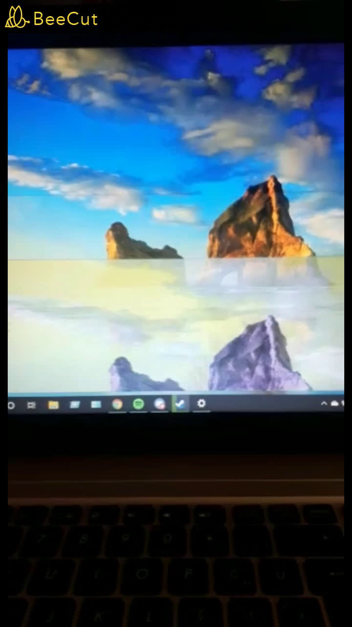

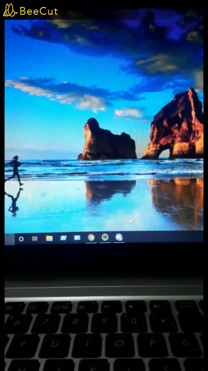

Ramazan ayında gecenin bir yarısı ekran kendiliğinden problem yarattı. Sağ olsun bir arkadaş ile gecenin ikisinde driver kurduk sildik falan ama aylardır hiçbir türlü düzelmedi. 17 günlük yasak başlamadan önce aceleyle fan temizliği ve macun değişimi için tamirciye götürmüştüm, adam termal silikonları yanmış demişti. Acaba aşırı sıcak çalışmasından dolayı bilgisayar zarar görmüş olabilir mi? (Temizletmeden önce normal kullanımda bile 100 dereceleri görüyordu.)
Biraz zaman geçtikten sonra aynı bilgisayarcıya götürdüğümüzde adam ovvv dermişçesine bir takım hallere büründü ve "Eğer paneli bozulduysa bu parçanın sadece internetteki fiyatı bile 750-800 TL." dedi ve bu da ürünün kendi fiyatı olduğu için bize ortalama 850 TL'lik masraf çıkıyordu. Panelinde bir sıkıntı yoksa kablolarında bir sıkıntı olabilir dedi.
Benim ekranımın çerçevesi önceden yeğenim sayesinde falan küçücük bir şekilde çatladı fakat onunla alakası olacağını sanmıyorum. Bir de şu olay var:
Ekranı en ileriye ittirince bu problem bir nebze olsa da düzeliyor.
Ayrıca sabah ve gündüz vakitlerinde ekran görülemeyecek kadar sıkıntılı. (Şu an bir problem yok mesela.) Ama akşam yayın falan izliyorum, yok denecek kadar az oluyor bu durum.
Sizce bu durum neden olabilir? Panelin bozulması durumunda bunları yaşamam olası bir şey mi?
Aşağıya yaşadıklarımı bir nebze de olsa anlamanız ve iyi bir yorum yapabilmeniz için 2 tane video bırakıyorum. İlk video akşam, ikinci video gündüz saatlerinde çekilmiştir.
(Foruma video yüklenmediğini unutmuşum o yüzden başka bir siteye yükledim.)

Tahminimce panel de bir sorun olsa bir kısımdan görüntü yarım ya da tam gider ancak panellik bir sorun gibi durmuyor. Görüntü kablolarını ele alırsak temassızlık ya da Flex'in kopuk kısmı varsa değer değmez durumda olmasından kaynaklı da olabilir.
Beni düşündüren ise şu oldu. Ekran birbirine giriyor. Yani bu ekran kartı ile de alakalı olabilir. HDMI'ya da VGA ile görüntüyü monitör veya televizyona aktarma şansınız var mı? Bu şekilde sorunun nereden olduğunu daha net anlayabiliriz.
Rica ederim ne demek :). Ekran Chip'i TV'den sorunsuz görüntü aldığınız için sağlam, panelde de kısmı ve sürekli görüntü kaybı olmadığı için büyük ihtimalle kablo. Panel arızalarında genelde görüntü mesela bir bölgede renk kaybı ya da komple siyah olarak gözükür. Olumlu düşünün her zaman ki işlerinize olumsuz düşünceler engel olmasın. :)
Teşekkür ederim bilgisayarcı da kablo olabilir demişti hem de arkadaşım da öyle demişti fakat bilgisayarcı kablo olayını çok düşük ihtimalle dediği için hep panel diye düşündüm. Mesela şeytan kulağına kurşun normalde oyun oynayamadığım ekranım bugün izin veriyor bana. :D
