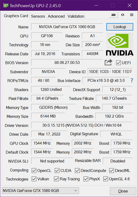

  • GPU-Z ile ekran kartınızın varyantına bakın.
Yanıtınız için teşekkürler. Kontrol ettim GP106 varyantını kullanıyormuş ekran kartım.
    39,7 KB · Görüntüleme: 63
Tahmini 3-5K arası OpenCL skorunuz olur. Surf veya ufak işler için ideal olur. 1060'tan görüntü alarak arkada iGPU kullanılabileceği söylense de hiç yapabilene denk gelmedim. Anlatıldığı şekilde config hazırlasam da ben de yapamamıştım. En az 50GB vermeniz yeterli olur.
