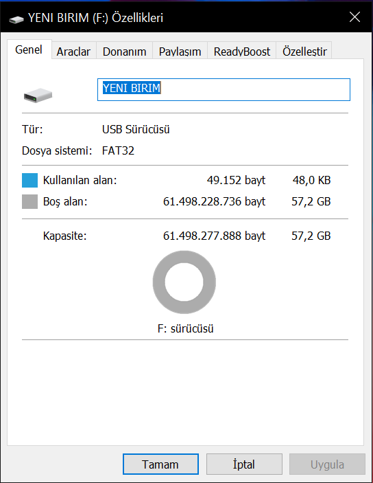

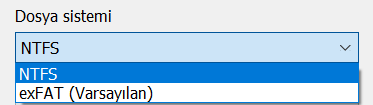

İmajı USB'ye yazarken hata almamın sebebi USB'nin dosya sistemiyle ilgili olabilir mi? NTFS veya exFAT olması fark eder mi? Birde önceki mesajımda ekte gönderdiğim 200MB alan önceki yazma işleminden kalıntı mı onu tam anlayamadım.

Onu diskpart ile silip USB'yi komple FAT32 olarak biçimlendirmeyi ve sonra imajı yazmayı deneyin.
Program aracılığıyla FAT32 dene

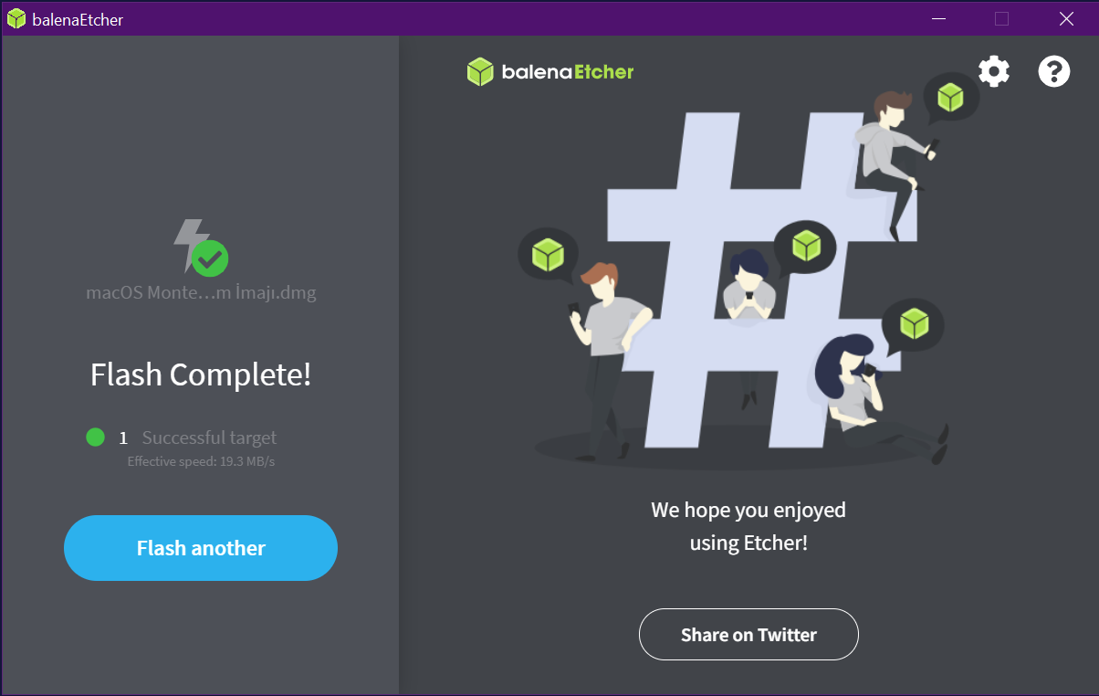

MiniTool Partition Wizard programı aracılığıyla USB'nin dosya sistemini FAT32 yapabildim. Hemen akabinde imajı balenaEtcher ile USB'ye yazdım ve bu sefer sorunsuz bir şekilde tamamlandı. Şimdi EFI dosyalarını değiştirip diskte boş alan ayırdıktan sonra kuruluma geçeceğim.
