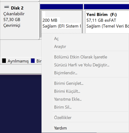

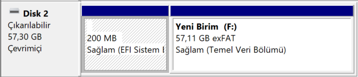

Düzenleme: Buradan indirdiğim Monterey 12.3 imaj dosyası video rehberdeki .raw dosyasından farklı olarak .dmg dosyası çıktı ve imajı USB'ye yazarken işlem sonunda hata ile karşılaştım. Sanırım daha eski sürüm olan bu 12.1 imajını indirmem gerekiyordu. Hemen indirip yeni imajı yazacağım fakat USB'yi geri biçimlendirirken disk yönetiminde ekte ki ekran görüntüsünde gözüken bölüm ile karşılaştım ve bunun olup olmaması gerektiğiyle ilgili bir fikrim yok. Üzerinde herhangi bir işlem gerçekleştiremiyorum.

12.3 imajımızda boyutu düşürmek için macOS üzerinde RAR'lamıştık. Halihazırda yüklerken ve sizler indirirken .raw.zip tarzı olur ve o şekilde de yazılabilir olarak görünür. Fakat öyle değil, RAR'daki asıl imaj masaüstüne çıkarılmalı ve o yazılmalı. Öyle mi yaptınız?

Evet, RAR'dan çıkartıp .dmg dosyasını yazmıştım. Yanlış indirdiğimi sanıp imajı silmiştim şimdi tekrar indiriyorum. Neden hata verdiğine dair bir fikrim yok. 40 dakika sonra tekrar deneyeceğim.
Win32 Disk Imager'i kullanırsın bir de. Ek olarak BIOS'ta da Advanced Settings'te Dual Monitor tarzı ayarlar mevcutsa biraz kurcalarsın. Oralarda işimiz olacak. Bunlar boşa çıksa da en kötü DP kablonu anakart iGPU'suna takarak kullanmayı denersin. O da olmadı o EFI ile High Sierra'yı da kurabilirsin. NVIDIA kartın için ufak bir veri girdisi gerekir o kadar.
