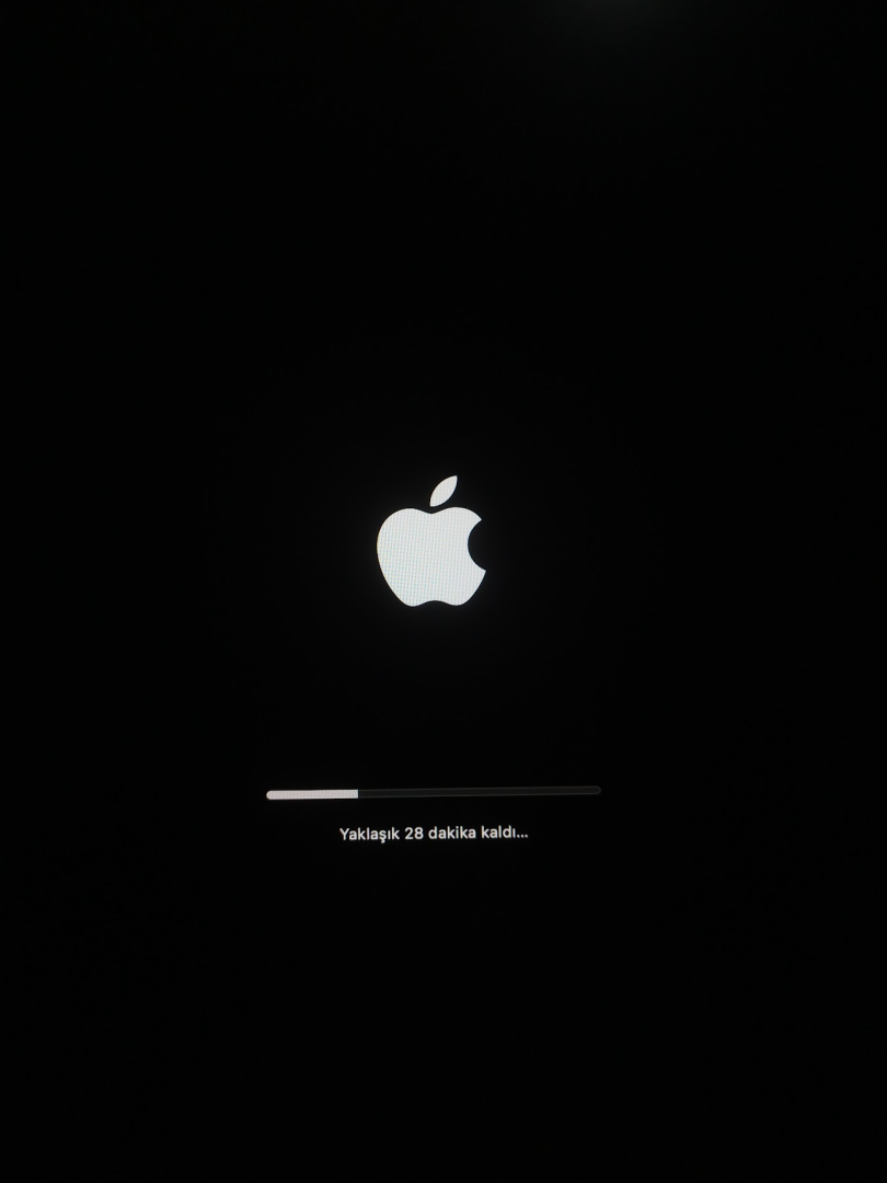

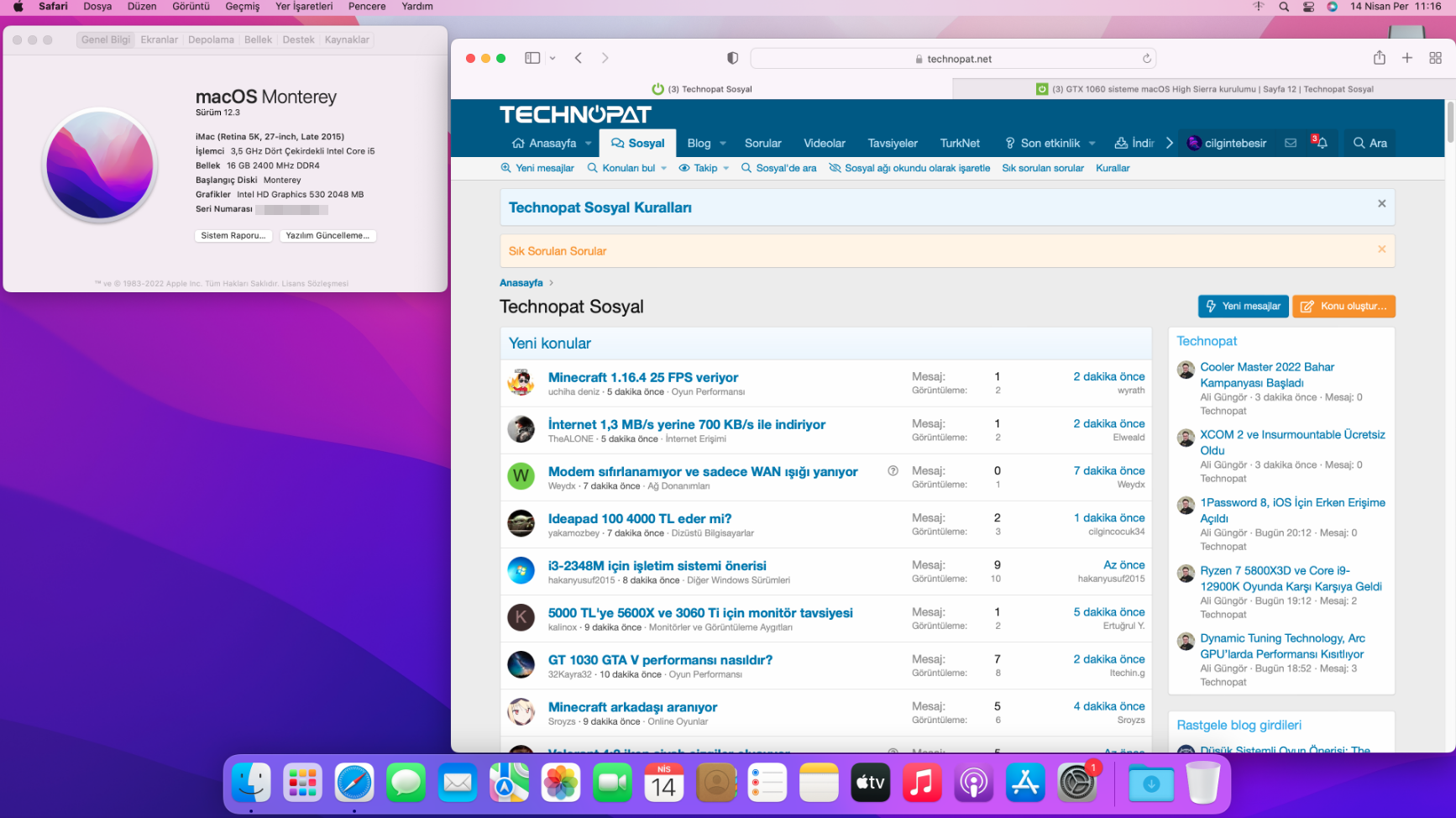

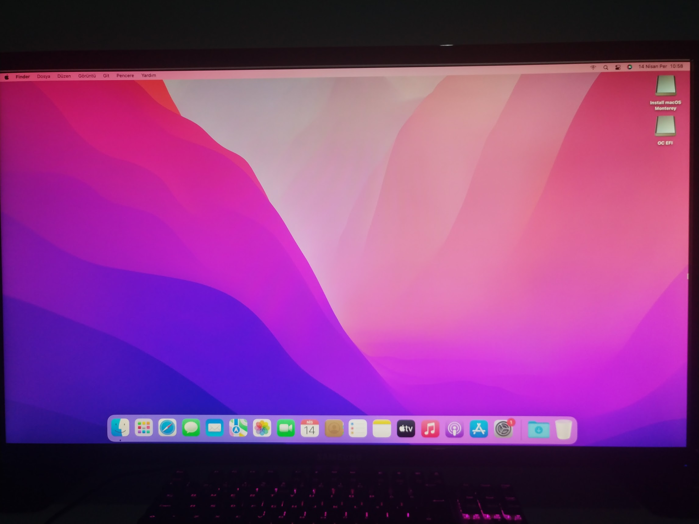

@yusufklncc sayenizde kurulum başarılı bir şekilde tamamlandı ve şu an da MacOS'tan yazıyorum 😊 @tristessehivernale, @Emir M., @yusufklncc şimdiye kadarki emekleriniz için hepinize çok teşekkürler 🙂
Video rehbere göre kurulum sonrası işlemleri de yapacağım fakat neleri kontrol etmeliyim? Ekstra bir işlem yapılması gerekiyor mu? @tristessehivernale hocam dGPU'dan görüntü alırken iGPU kullanma konfigürasyonunu deneyebiliriz artık 🙂

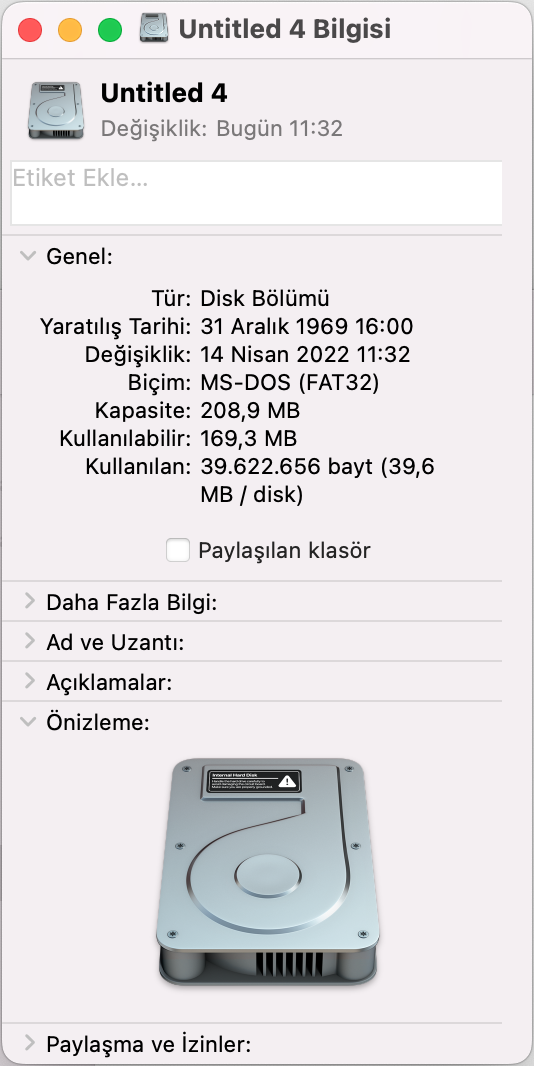

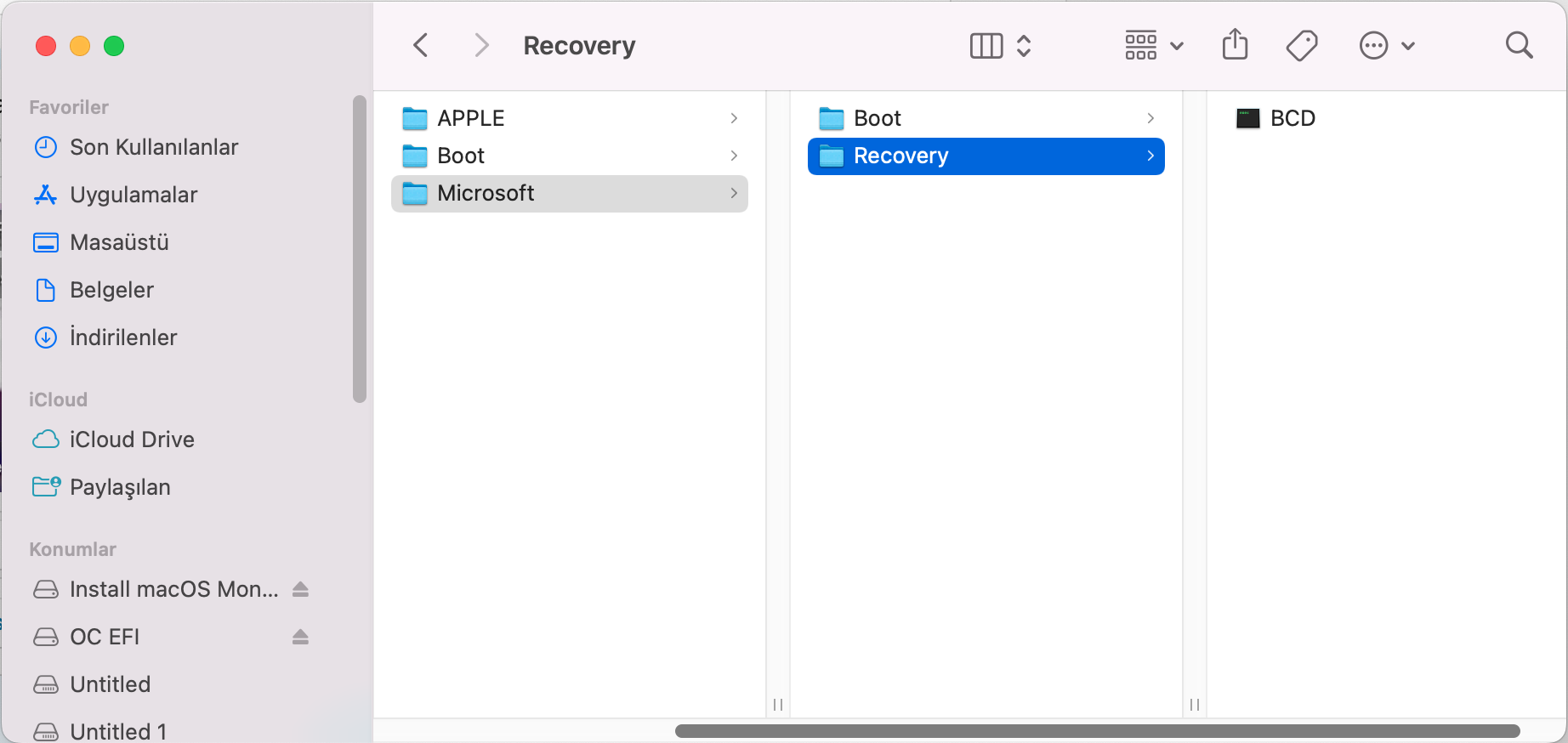

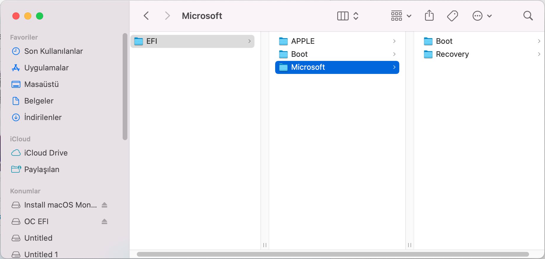

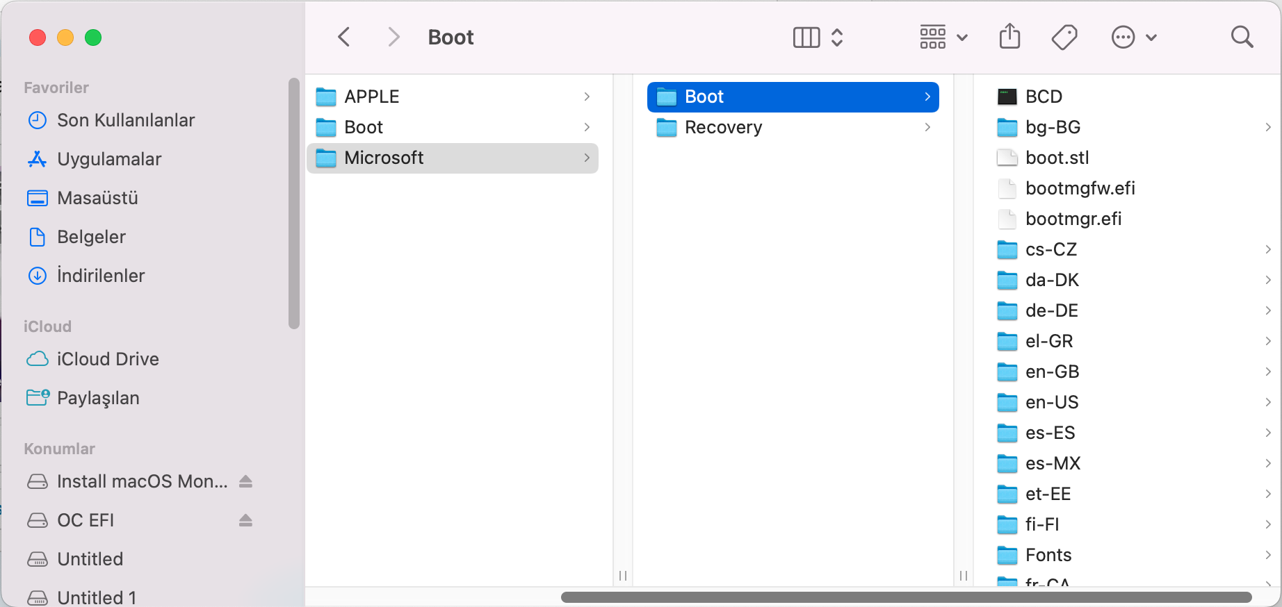

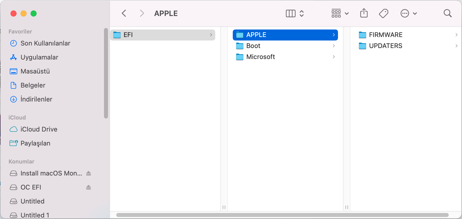

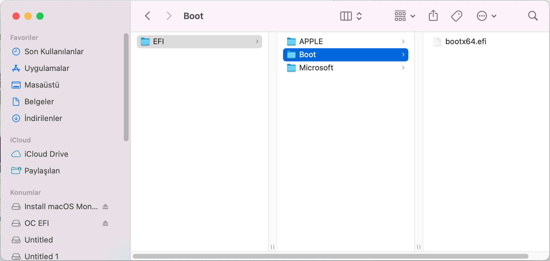

OpenCore Configurator ile EFI'yi diskin içine mount ederken Mount Partition'a tıkladığımda açılan bölümde video rehberden farklı olarak halihazırda EFI dosyaları bulunuyor. Sanırım bu dosyalar Windows'uma ait EFI dosyaları. Eğer USB'deki dosyaları buraya atarsam EFI > BOOT > BOOTx64.efi dosyası çakışacak. Ne yapmalıyım?
Untitled 4 label'i daha önce burada belirlediğim şekilde EFI idi. Gerçekten de OpenCore Configurator, Windows'un EFI bölümüne mi salça oluyor diye Windows'a geçip bu bölümün label'ini sildim. Ve şu an macOS'ta Untitled 4 olarak karşıma çıktı.
Halihazırda bulunan EFI bölümünün ekran görüntüleri;

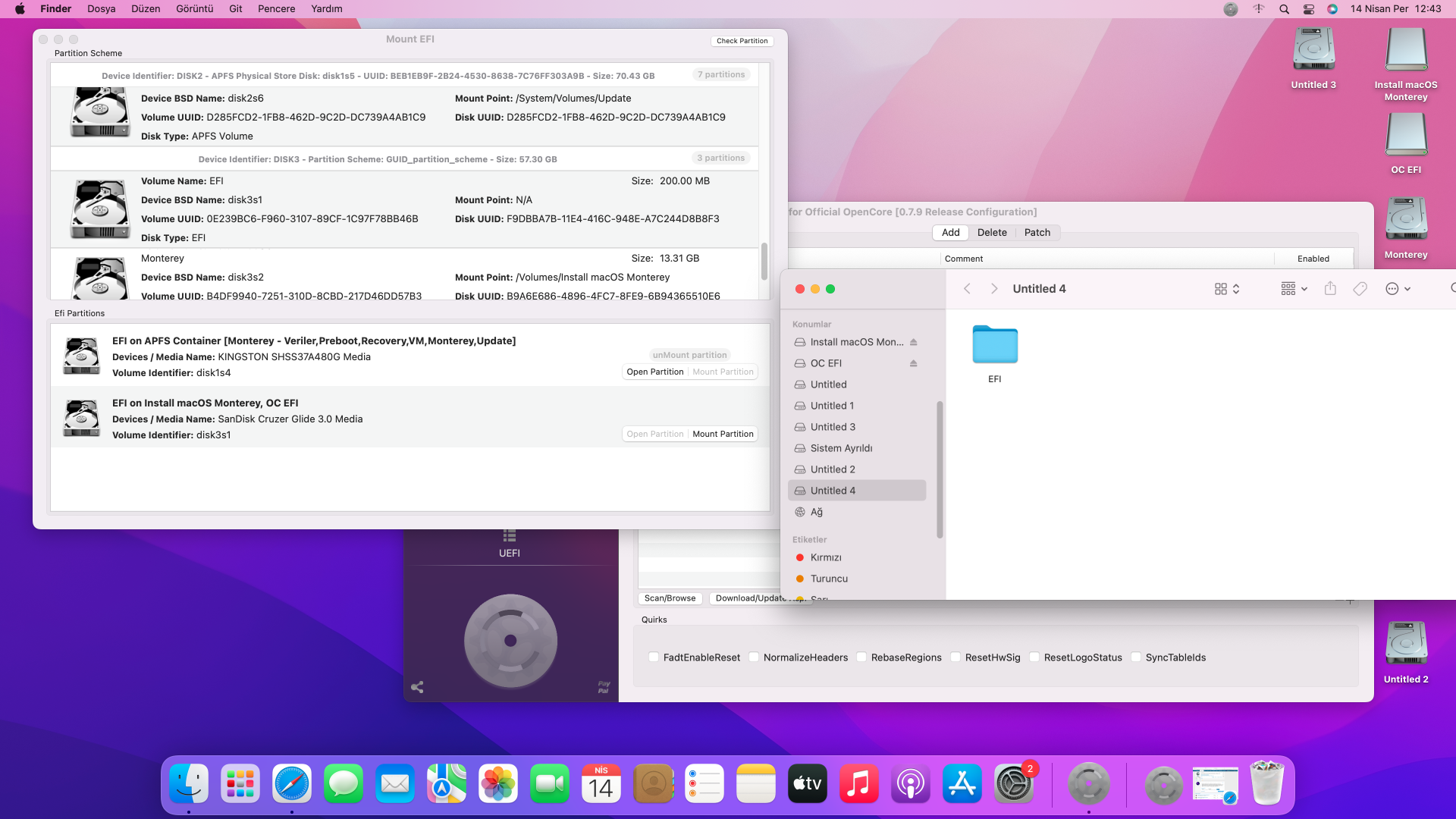

Hiç OpenCore Configurator'ün zıttına gitmeden aşağıdaki videoya göre yeni bir EFI bölümü oluşturdum. Bu sefer Mount Partition'a tıkladığımda yeni oluşturduğum EFI bölümünü seçti ve dosyaları buraya attım. Fakat açılışta OpenCore ekranına girmek için BIOS'tan Boot sırasını değiştirmek istediğimde sadece 2 seçenek var. Bunların hangisini seçersem seçeyim doğrudan Windows'a geçiyor. Ne yapmalıyım?
Eki Görüntüle 1360292
Eki Görüntüle 1360315Eki Görüntüle 1360316
Eki Görüntüle 1360318Eki Görüntüle 1360319
Eki Görüntüle 1360297

Sorunları hallettim ve EFI'yi diske mount etmeyi başardım. BIOS Boot bölümünden de ilk sıraya UEFI OS'u seçerek açılışta OpenCore ekranına gelebildim. Fakat OpenCore ile ilgili 2 sorunum var.

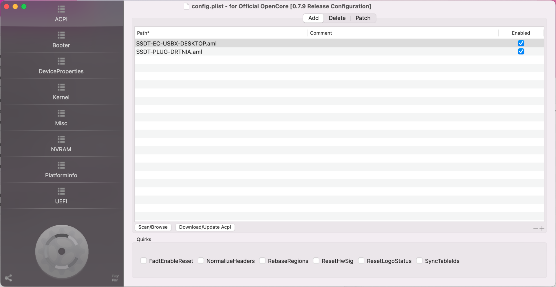

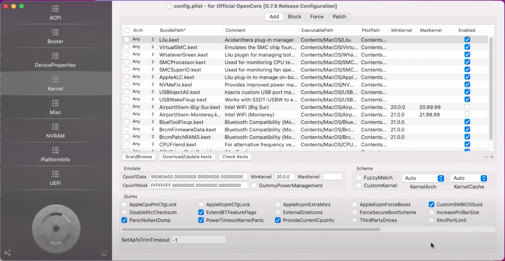

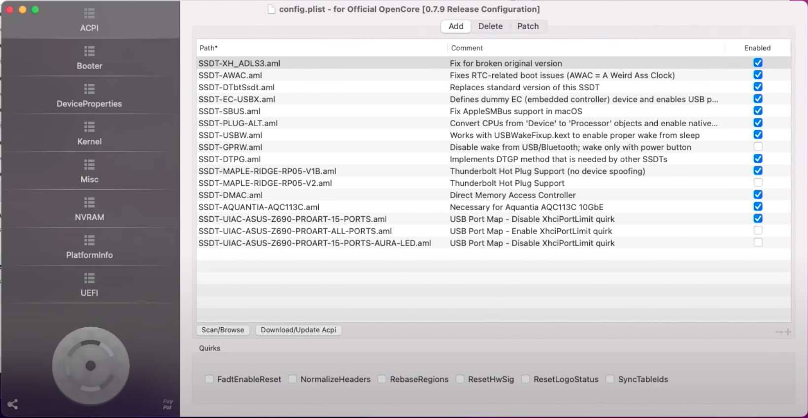

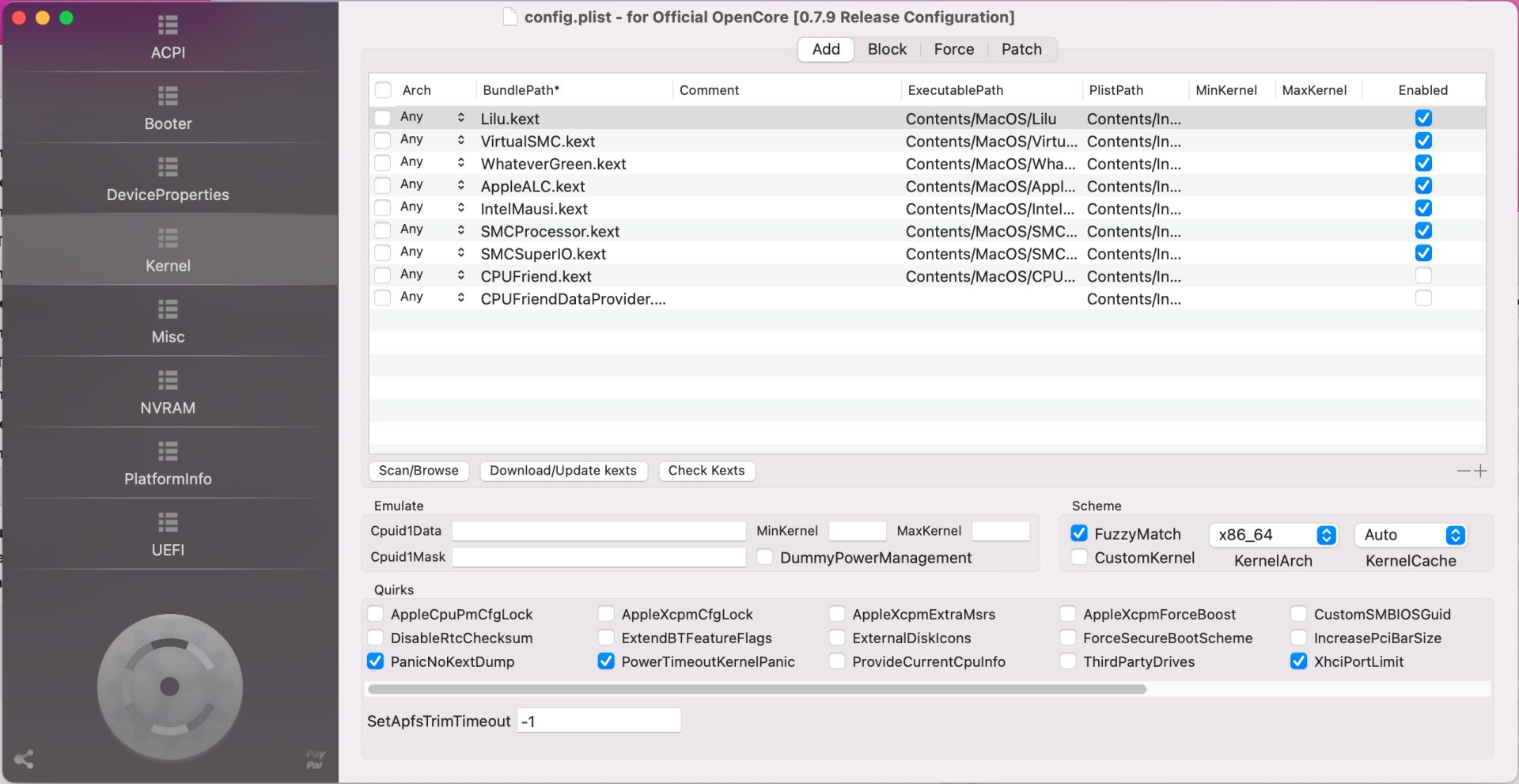

Video rehberden farklı olarak ACPI sekmesinde 15-PORTS ile ilgili bir ayarım yok bir sorun yaratır mı?
Kernel sekmesinde ise XhciPortLimit seçili hâlde geldi. Video rehbere uyup bunun tikini kaldırmalı mıyım? (USB 3.0 portlarım çalışmıyor, düzenleme: tiki kaldırdım ve artık çalışıyor) @yusufklncc
