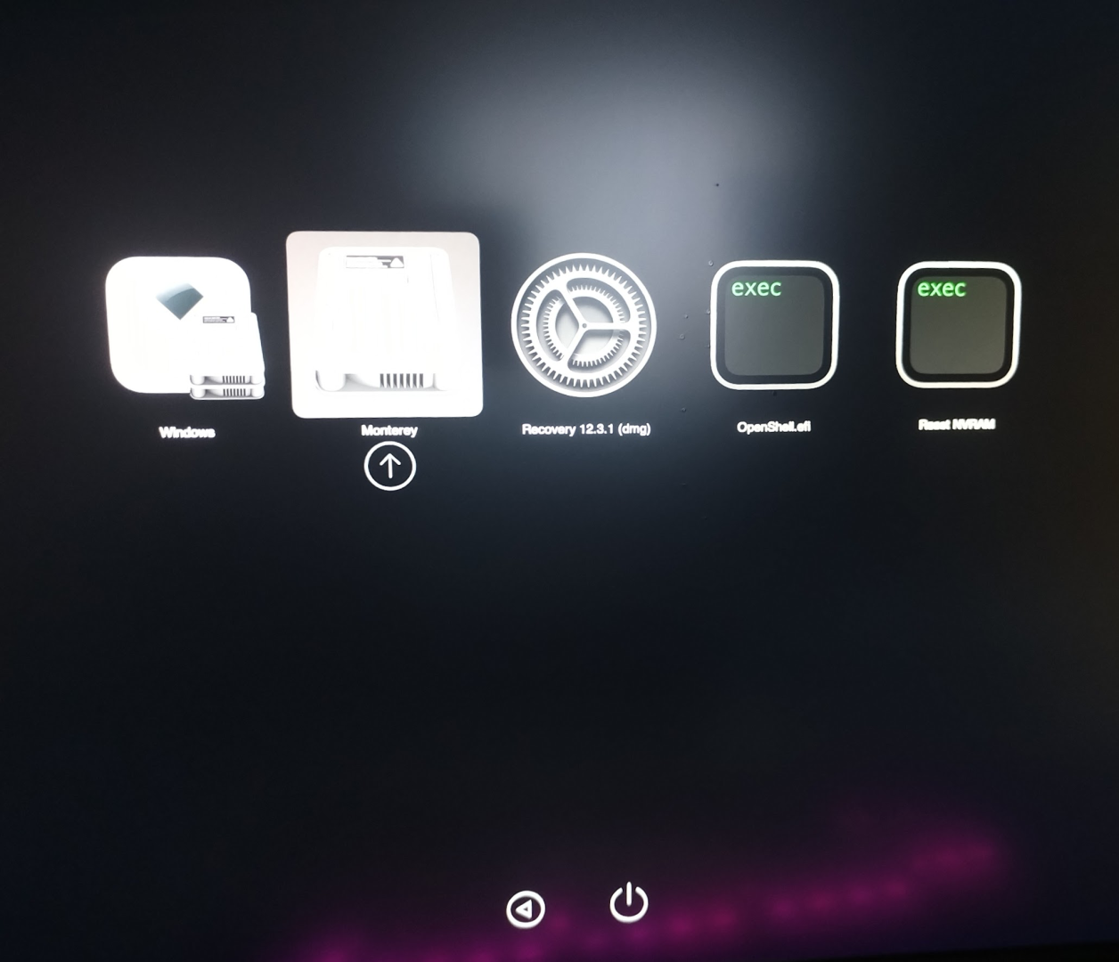

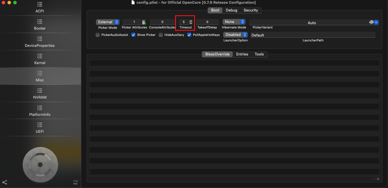

Attığım görselde Hide Auxilary dersen Recovery ve sağındaki seçenekler gizlenir. Tekrar görmek için Space tuşuna basabilirsin OpenCore ekranında. Default seçili olanı değişmek içinse açmadan önce Ctrl tuşuna basılı tutup enter demen yeterli.

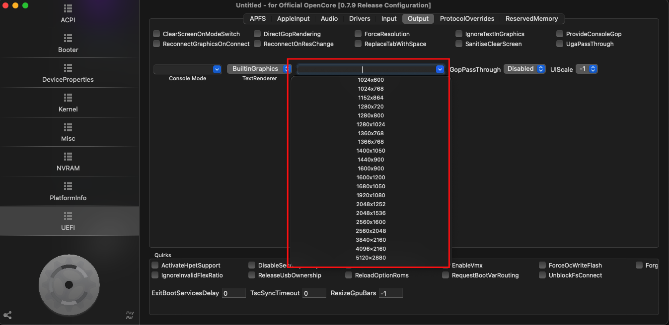

Bir nebze etki etti gibi ama maalesef tam olarak düzelmedi. Ekran çözünürlüğüm 3840x2160 olduğu için OpenCore boot loader'da ikonlar 4K kalitesinde gözüküyor. Sanırım iGPU performansında kasmasına bu sebebiyet veriyor olabilir. OpenCore boot loader'ın çözünürlüğünü değiştirmek mümkün mü? Bir de öyle deneyelim.

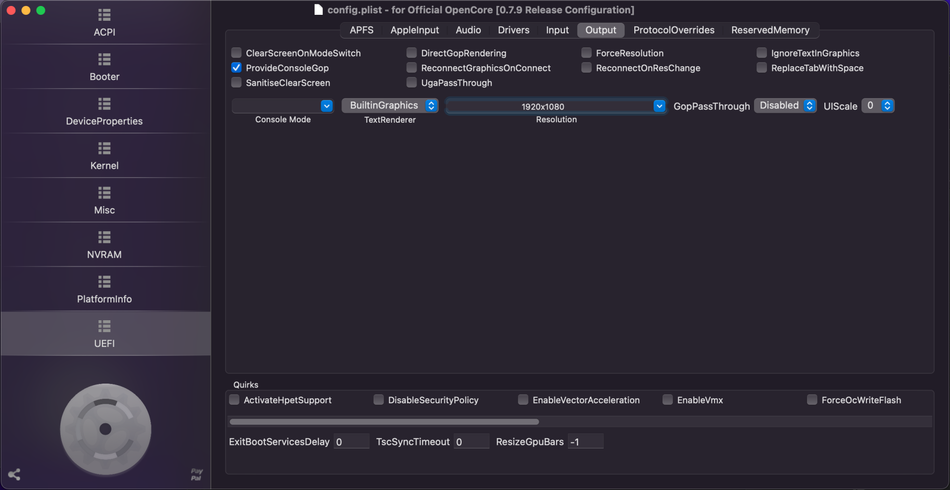

Halihazırda 1920x1080 olarak seçiliydi. Sorunu çözemedim maalesef.
