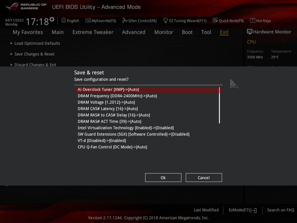

Key Management'e girdiğinde Secure Boot var mı diye bakar mısın? CSM kapalı kalsın.
Az önce Key Management içerisinde PK key delete yaparak Secure Boot'u kapatmayı başardım. Fakat beraberinde bu konudaki bütün intel BIOS ayarlarını da yapmış olsam sonuç değişmedi.
BIOS'umda bulunan değiştirebildiğim ayarlar (kırmızılar bulunmuyor);
  • Fast Boot = Disabled
  • Secure Boot = Disabled
  • Serial/COM Port = Disabled
  • Parallel Port = Disabled
  • CSM = Disabled
  • Thunderbolt = Disabled (sadece kurulum aşaması için)
  • Intel SGX = Disabled
  • Intel Platform Trust = Disabled
  • CFG Lock = Disabled (bu ayar kesinlikle devre dışı kalmalıdır, eğer BIOS'ta bu ayara sahip değilseniz Kernel - Quirks kısmına gidip AppleXcpmCfgLock ayarını "Enabled" konumunda olduğunu doğrulayın)
  • VT-X = Enabled (VT-d olarak vardı onu enabled konuma getirdim.)
  • Above 4G Decoding = Enabled
  • Hyper-Threading = Enabled
  • Execute Disable Bit = Enabled
  • EHCI/XHCI Hand-off = Enabled
  • DVMT Pre-Allocated (iGPU belleği) = 64 MB
  • SATA Mode = AHCI
  • UEFI = Enabled
