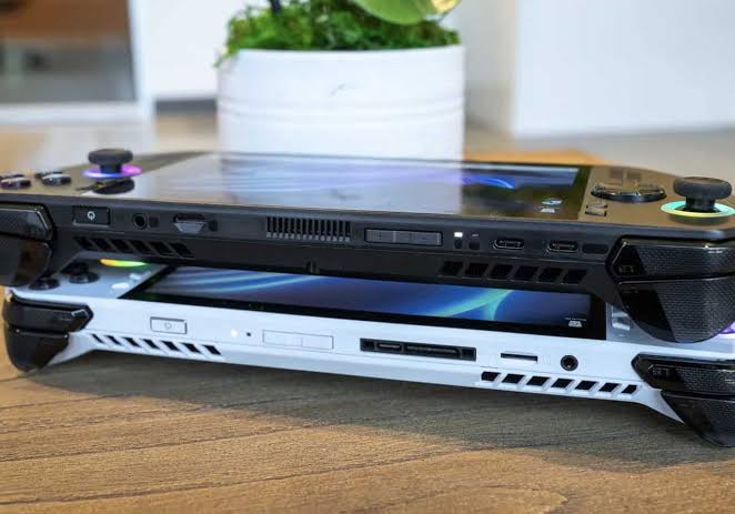

Videonun sonunda farkettim ve biraz arastirma yaptım. Duz Rog Ally modelinde sd kart yuvasının konumunun egzoz fanının hemen üzerinde olmasından dolayı ısınma sorunu olabiliyormuş ve bu da sd kartın çok ısınıp tutarsız çalışmasına sebep olabiliyormuş. Ancak sizin cihazınız neyse ki ROG Ally X modeli ve bu modelde konumu düzeltmiş görünüyorlar. Alttaki forumda buna deginmisler bakabilirsiniz. Resim de paylaştım orada konumu iyi görünüyor.
