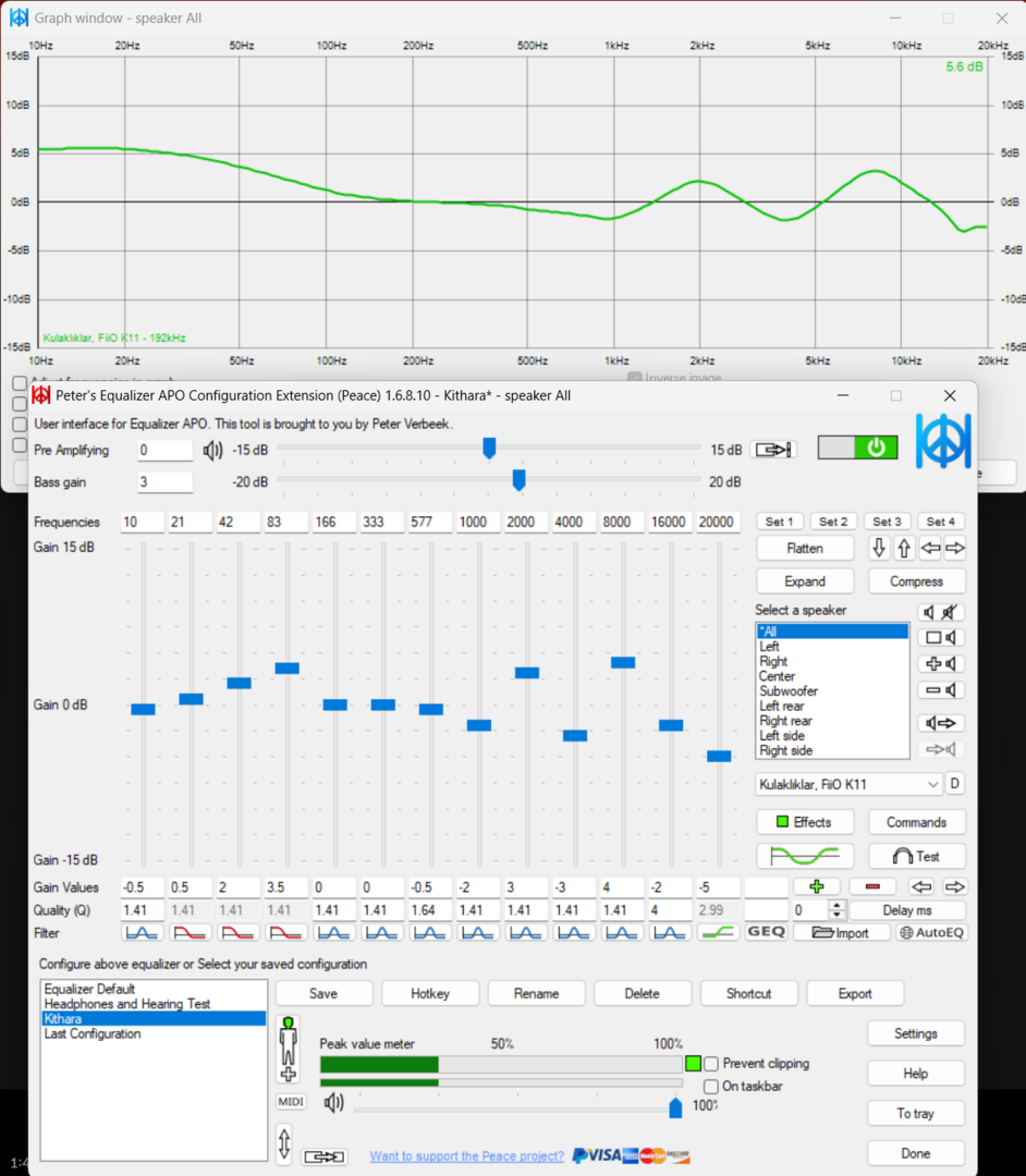

Kulaklığa mutlaka ekolayzer da yapmalısın.
Ekolayzer için ayrı bir program yüklemeye gerek var mı? Yoksa Realtek üzerinden yapsam yeterli olur mu?
Realtek anakart uzerindeki ses yongası. Kasanın uzerindeki ses çıkışlarını kontrol eder o arayüz.
EQ apo yu kullan. Akşam kulaklığın için EQ ayarı bakarım.
@Siyanic Kulaklıgın olcumlerını bulup bır ayar yaptım.
Bu ayarları dene bakalım.

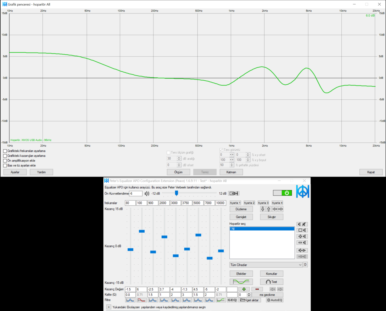

Merhabalar, şu şekilde yapabildim.
Program çok iyiymiş 🤩 Sürekli kurcalarım artık :) Çok teşekkür ederim 😇
