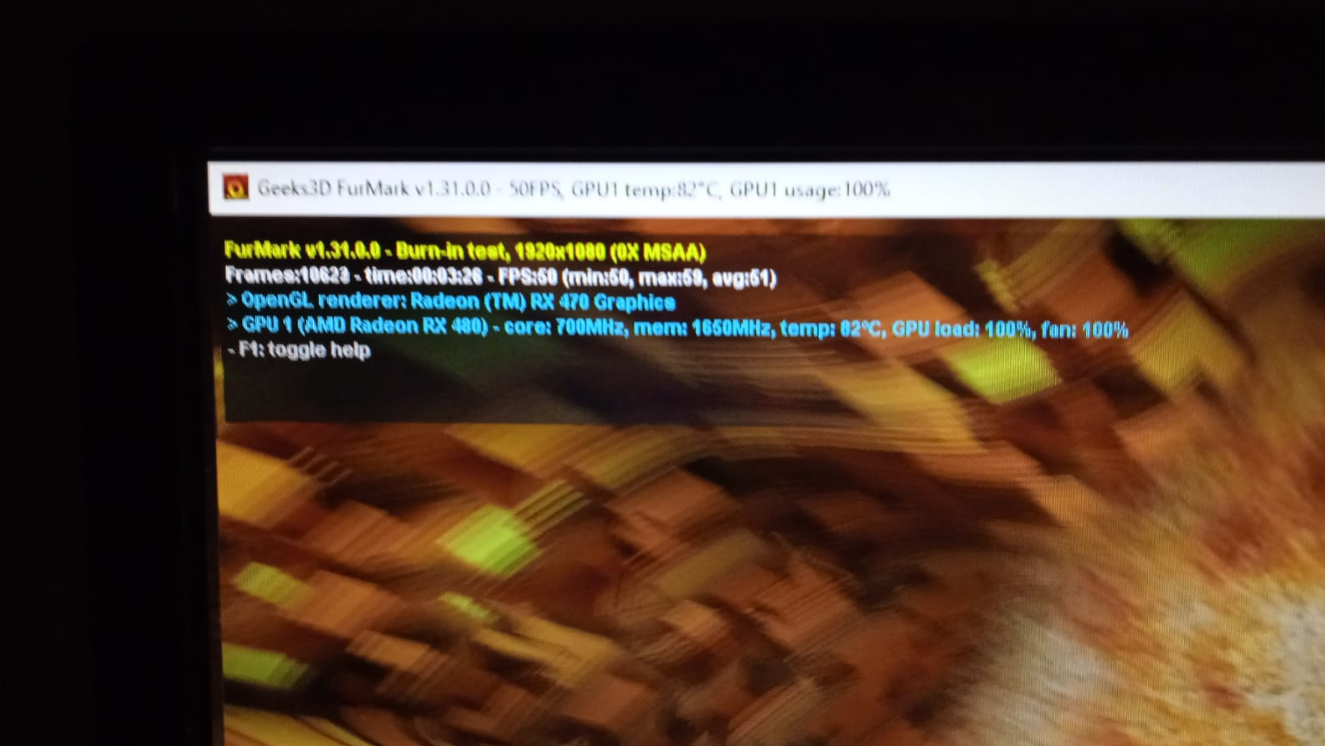

Ne sorunu olabilir?Test edin 1080P'de. Unutmayın 75 derece ve sonrası çok sıkıntılı sıcaklıklar bu kart için.
Ne sorunu olabilir?
Kartın fanlarında, soğutma bloğunda VRAM'lerinde sorun olabilir. Ya da tamir görmüş artık ömrümü doldurmaya başlamış bir kart olabilir.

Açılmış kart termal macun sürülmüş.Anlayabilirler belki ancak içi açılmamış ise ve siz açarsanız kartın iadesi bozulabilir. Ayrıca açarken hasar verebilirsiniz karta.

Termal macun sürülmesine rağmen kart bu derecelere çıkıyorsa satıcı ya kasayı peteğin üzerine koymuş ya da kart hakkı rahmetine kavuşmuş.
1080p bir stres testi yapmasını istedim ve bu SS i attı.
