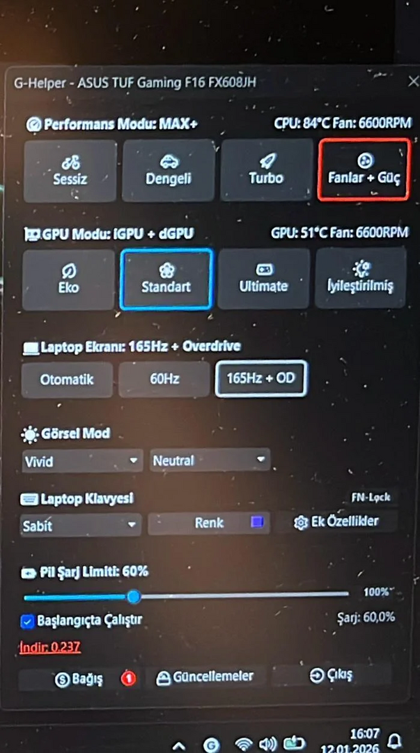

Herkese merhaba, öncelikle. Başlıkta da belirttiğim üzere ASUS TUF F16'ya sahibim. Bu cihazı ben ağustos ayında aldım ve ilk günlerde soğutma performansı gerçekten mükemmeldi ve bilgisayarımdan çok memnundum. Ne yazık ki fabrikadan gelen macunla olan Cinebench testinde sıcaklıkları çekmemişim (hatırladığım kadarıyla 92-93 derecelere ulaşıyordu tekli test sonuna doğru) ama aldığım skor aşağıdaki fotoğrafta bulunuyor.
