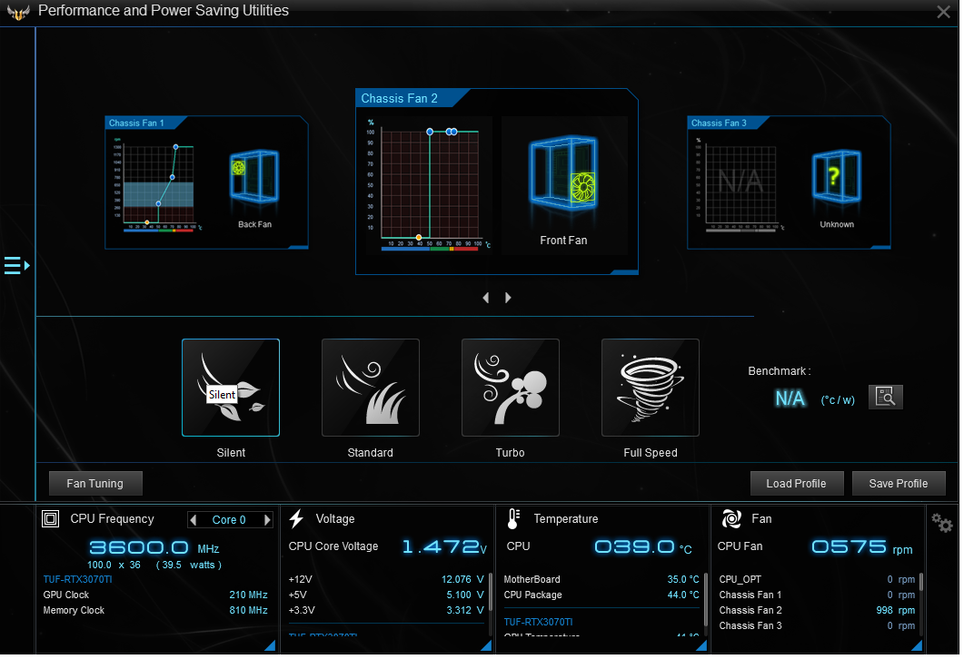

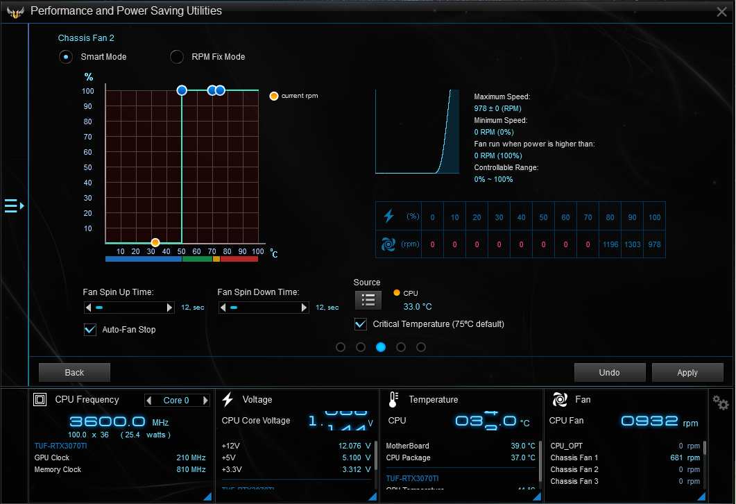

Arkadaşlar merhabalar. Kısa süre önce sistem topladım ve kasayı ASUS TUF GT501 olarak seçmiştim. All Suite 3 yazılımı üzerinden fan kontrolü yaparken ön tarafta bulunan 3 tane 120 mm fanın ayarlarını yapamadım. Fanlar sadece %100 devirde çalışıyor. Auto stop fan muhabbeti var sistem belli bir sıcaklığa gelince otomatik devreye giriyor fakat bu birden gelen ses insanı rahatsız edebiliyor. Bende bu Auto stop fanı kapattıgımda sıcaklık-RPM grafiğini istediğim gibi ayarlayamıyorum. Fanlar sadece %100 devirde çalışıyor. Bu da çok gürültülü oluyor. Acaba benim fanların çalışma aralığı mı kısıtlı? Aynı kasayı kullanan veya bir fikri olan yardımcı olabilirse çok sevinirim.

Anakartım TUF-X570-Plus Wi-Fi. Ve gördüğüm kadarıyla fanlar anakarta bağlanmış. Yazılım üzerinden bir fan tuning yaptım ve bu sefer yüzde 100-70 fan devri aralığına düştü. Vallahi ben bir şey anlamadım. Bu arada egzoz fanını da atıyorum.

Şöyle bir şey deneyelim. BIOS'da üstte q-fan ayarları menüsü var. Oradan bir Optimize All yapıp sonra bios kaydedip çıkar mısın?
Sonra aynı işlemi Ai Suite Fan Expert üzerinden de yap ve profili kaydet. Ama chasis fanlarının konumlarını da doğru belirttiğine amin ol. Bunu için de Ai Suite seni yönlendiriyor. Aşağıda paylaştım. Fanları hepsini durdurup sadece aynı şase slotuna bağlı olanı çalıştırıyor. Buna göre de konumunu sen belirtiyorsun.

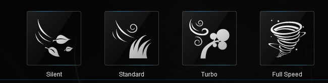

Sonrasında aşağıdaki seçeneklerde Standard'ı seçtiğinde durum ne oluyor söyler misin?
Dediğinizi tek tek yaptım ve sonuç gene aynı standart modda yüzde yüz silent modda belli dereceye kadar 0RPM belirleiğim dereceden sonra yüzde yüz devir.

Fanlarınız orijinal kasayla gelen fanlar diye düşünüyorum. Esas sıkıntı minimum devir kapasitesi. Bunun için tek çözüm fanları değiştirmek olur. PWM özellikli ortalama 1800 RPM PWM fan setlerinden gerek. Ya bu sese maruz kalacaksın mecburen ya da bir bütçe belirleybilirsen fan temin edeceksin. Eğer rgb'li istersen de 700 800'den aşağı kaliteli yok söyliyim.
