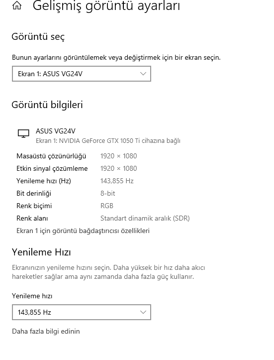

Nvidia paneli ile Windows'da bulunan Hertz ayarları aynı mı hocam? Bunun haricinde sorununuz kablo veya monitör kaynaklı da olabilir.
masaüstündeki görüntü ayarları kısmında 143küsür olarak geçiyor ama nvidia denetim masasında 144

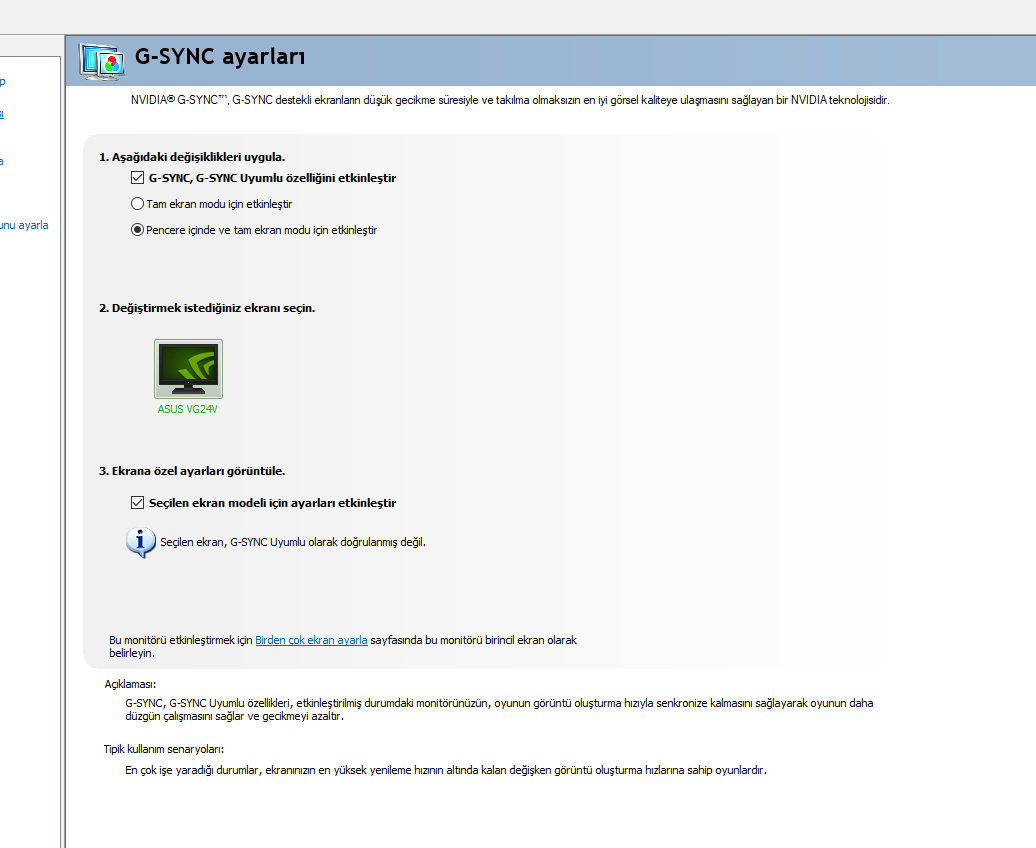

G-Sync kısmıda bu şekil.
    27,4 KB · Görüntüleme: 71
    26,4 KB · Görüntüleme: 65
    76,2 KB · Görüntüleme: 68
Kablo veya monitör kaynaklı değil eski nesil bir oyun oynuyorsan ve Adaptive Sync'ı acıyorsan FPS dalgalanmasi titreme yapıyor.
Oyunda alabılcegın maksimum FPS diyelim kı 60 Adaptive Sync acıkken 144 60 arasi yükselme alcalma yapıyor sürekli

Oyundayken ekranın FPS izlemeye izin veren özellığini AC FPS'i bir takıp et aynı monitör var bende de Adaptive Sync sanırım son güncelleme sonrasi FPS de dalgalanma yapıyor kapali bende.
Yani bir 70 bir 120 oluyor oyunların bazı ekranlarında dalgalanma ondan kaynaklı çözümü için bayağı bir bakındım bulamadım :/
AC dede oynarken bir problem yok duraksattigim anca dediğin oluyor FPS cıkısını yukseltme temalı bir yazılım oldugu için tam olarak uyumlu degıl sanırım.
