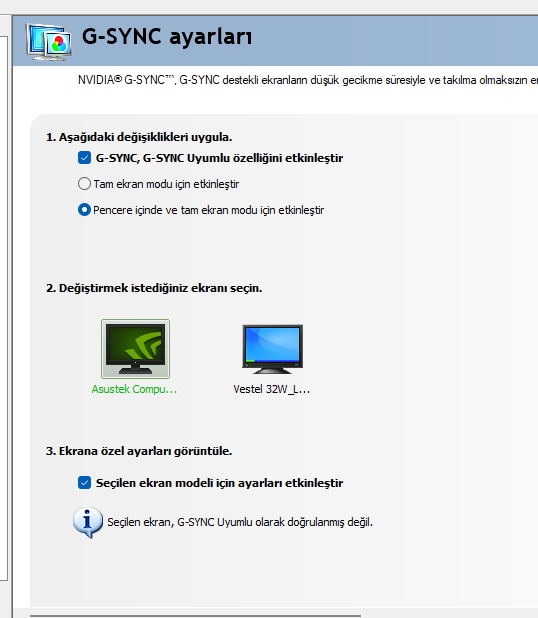

G-Sync özelliği NVIDIA denetim masasında uyumlu olarak doğrulanmış değil diyor. Monitör üzerindeki ayarlardan G-Sync açık fakat böyle yazıyor neden bilmiyorum.

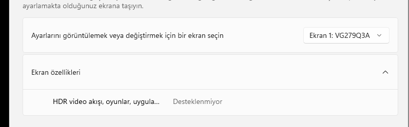

Monitör desteklemesine rağmen de HDR da desteklenmiyor olarak gözüküyor. Sorun nedir? Daha yeni fark ettim. Daha önce kontrol etmemiştim, 1 yıl kadar oldu.

Çözüm
Öyle bir yazılım indirilmiyor.
G-Sync yongası olmayan monitörlerde GPU üzerinden yazılımsal olarak G-Sync açılıyor. Aslında Adaptive Sync kullanıyorsun. VRR olarak da geçer.
NVIDIA GeForce G-SYNC Gaming Monitors buradan bakabilirsin.
Fotoğrafta ki monitör için ICC renk profili.
Hem VG279Q3A hem de XG27AQDMg de çip yok ama XG27AQDMG modelin de G-SYNC için doğrulanmamış demiyor, halbuki iki monitör de G-SYNC compatible diye geçiyor. Benim tahminim şu şekilde; Nvidia zaman zaman yeni sürücülerin de bir sürü monitör için Gsync desteği ekliyor, çipli monitör sayısı da iki elin parmağı kadar olduğuna göre Nvidia sürücü ile monitöre Gsync desteği eklemezse o uyarı oluyor. Aslında destek derken güncellemeden bahsediyorum, yoksa sorunsuz çalışabilir.
Nvidia'nın yeni sürücüsünde destek eklediği zaman o uyarı güncelleniyor. Muhtemelen Nvidia test etti ama ekran kartı sürücüsüne destek eklemedi.
Sonuçta Nvidia sürücüsüne Vg279q3a yı eklemezse o uyarı neden kalksın? Nvidia'nın güncellemesi gerekiyor. Bunun için de listeye eklenen monitörler arasına girmesi lazım. Aynı Xg27aqdmg modeli gibi yani.
Zaten uyarı da gsync uyumlu (compatible) olarak doğrulanmış değil diyor. Asus sitesinde ise uyumlu olduğunu söylüyor. Bu yüzden bazı compatible monitörler de uyarı varken bazıların da yok. Çünkü Nvidia henüz sürücüsüne eklememiş, kısaca güncelleme yapmamış. Eğer sadece Gsync veya Gsync ultimate olan modeller de uyarı olmasaydı XG27AQDMg modelinde de uyarı olmalıydı. Çünkü bu monitör de çip yok.

G-Sync'in içine gömülü olduğu monitörler mevcut. Sizde ki G-Sync ise yazılım ile aktif olan türden. Bu yüzden doğrulanmış değil yazıyor. Normal bir durumdur.
HDR ise monitörünüzde yok görünüyor.

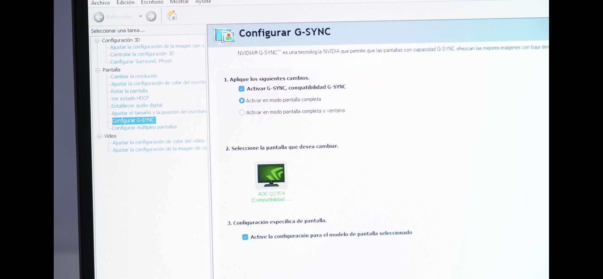

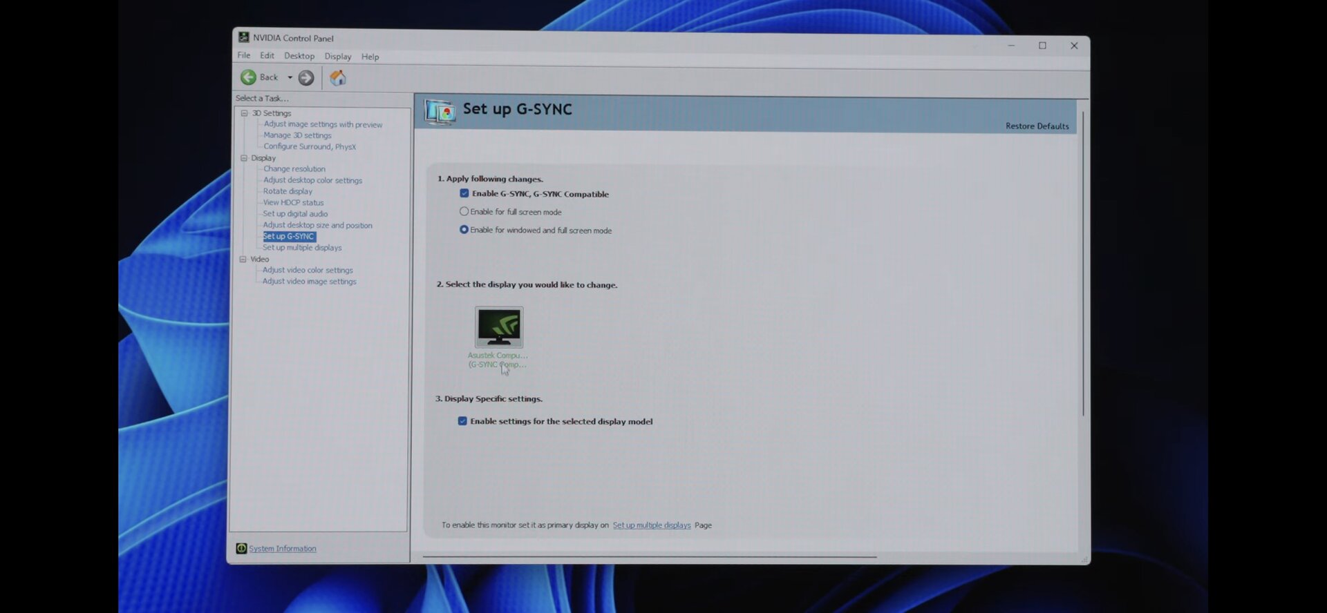

Bahsettiğiniz yazılım ile aktif olan yazılımı nasıl indirebilirim?
Böyle bir linkten driver ı yüklemeye çalıştım fakat işe yaramadı belki de ben becerememişimdir.
Burada ne yapmalıyım ?

Yani aslında G-SYNC desteği var çalışıyor ama sürücüler güncellenmediği için sadece yazı olarak orada doğrulanmamış gözüküyor doğru mudur ?
Yani aslında G-Sync desteği var çalışıyor ama sürücüler güncellenmediği için sadece yazı olarak orada doğrulanmamış gözüküyor doğru mudur?
Burada ki sürücü ne olarak tanımlıyorsunuz?
Evet, doğru anlamışsınız.
