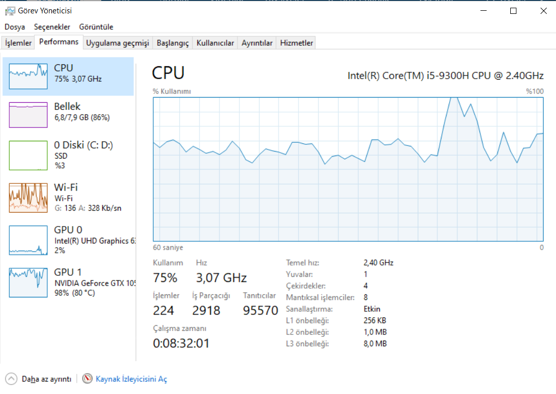

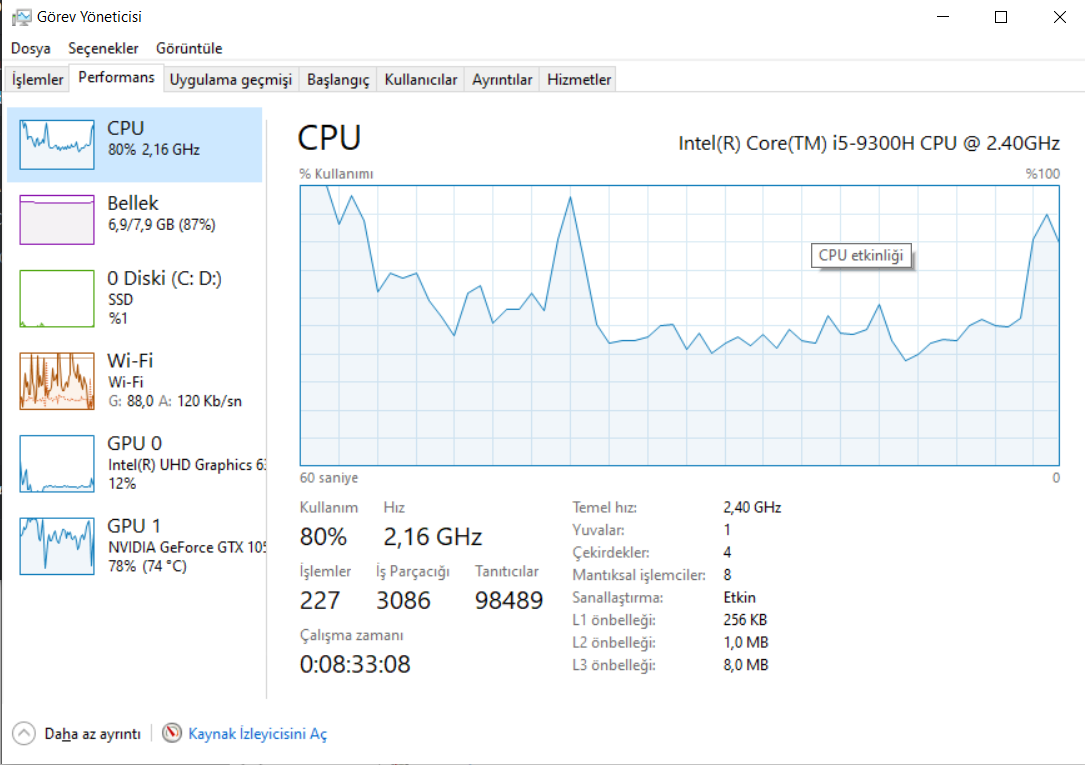

Config dosyasını silince bu şekilde oluyor maç içi alt tab atınca
Normalde kullandığım ayarlarda da bu şekilde
Eki Görüntüle 1088196
Eki Görüntüle 1088197

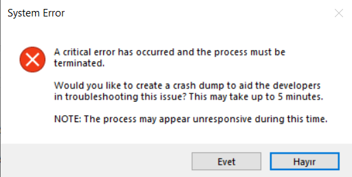

Eki Görüntüle 1088244
Denemek için valoranta gireyim dedim bu çıkıyor.Önceden de çıkmıştı bir kaç kere oyundayken kulaklığımı çıkarıp takınca çıkıyordu ama şimdi direkt oyuna girmiyor
İlginç Bu uyarıyı Undervolt yapmadan önce geçmişte ben de görmüştüm. Seneler önce ama. Sebebini hiç bilememiştim. Şimdi size de vermiş. Ben bu hatayı bilmiyorum. İsterseniz -125 yapın ikisinide. Karar sizin hocam. Bu arada bu hatanın sebebini araştırmak lazım ben de merak ettim.
Araştırdım. Valorant'ta bu hata epey görülüyormuş. Hatayı yazdığım an Valorant linkleri geldi. Sizin sistemde bir sıkıntı olabilir mi? Bu arada ben bu hatayı formattan sonra hiç almadım şimdi siz atınca hatayı anımsadım.
