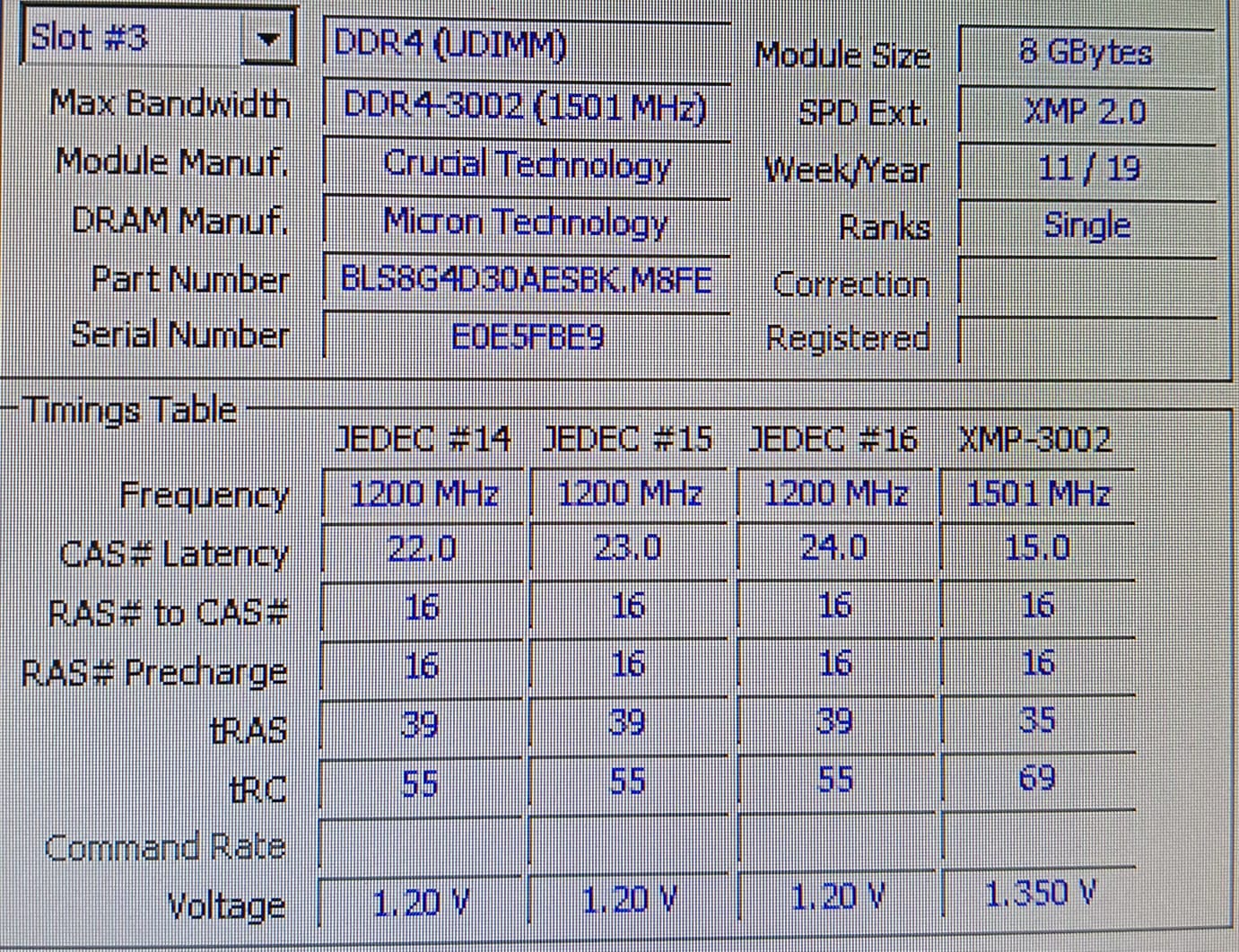

Hocam ben az önce CPU-Z'den RAM'i kontrol ettim. DDR4 ama değerler bu şekilde. 1501 MHz gösteriyor. Yine de herhangi bir DDR4 alsam sıkıntı çıkarmaz değil mi?
Eki Görüntüle 2596605
Normalde "3000, 3600" yazanlar MT/s oluyor ve MHz yarısı oluyor. Kısaca 1500MHz ise 3000MT/s'dir. Onu da firmalar kafanız karışmasın diye MHz diyor. 3000MHz düz hesap.
CL15 ve 1.35V RAM. 3200MHz ve CL15 herhangi bir RAM'i alıp, 2 tane 3000MHz şeklinde kullanabilirsiniz. Tabi sıkıntı çıkarmama garantisi veremem.

Mecbur öyle yapacağım gibi. Sıfıra para yetmez şu an :D Teşekkürler vaktinizi ayırdığınız için.
