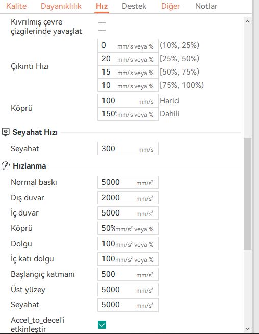

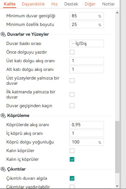

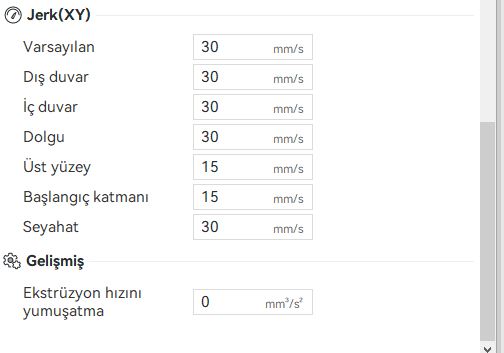

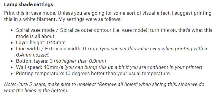

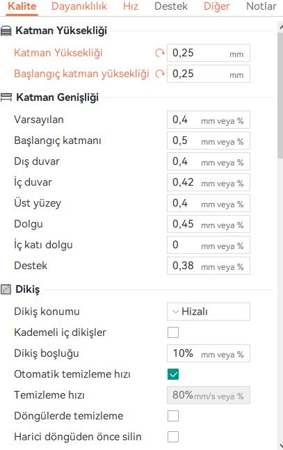

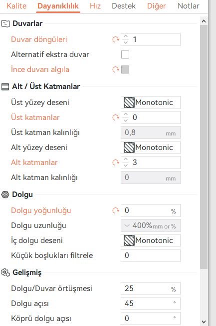

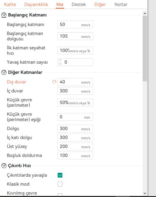

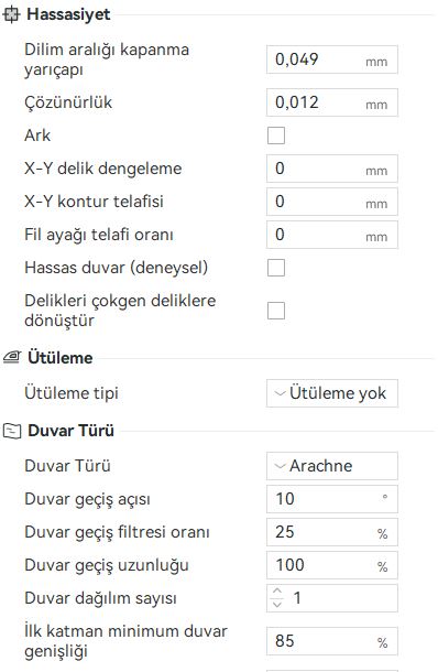

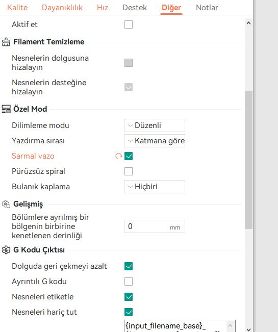

Sonrasında tekrar baskı almak istedim bu sefer tasarımın STL dosyasını indirdim ve tasarımcısının belirttiği ayarlara göre baskı almak istedim ama onda da baskı esnasında katmanlarda sıkıntı oldu ve baskı bozuldu bende durdurdum. Tasarımcısının önerdiği ayarlara ve benim seçtiğim ayarlara alttaki resimlerden ulaşabilirsiniz. Nerede hata yapmış olabilirim? Neler yaparsam daha iyi olur?
Bozulan baskının ayarları aşağıdaki gibidir.
Akış oranı: 0,98
Nozul sıcaklığı: 230
Yatak sıcaklığı: 65
