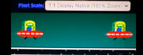

BenQ Zowie XL2546X modeli alalı 15 gün oldu, sizce ghosting mi var? Bir de test sırasinda titreme yapmaya başladı, değişim istemeli miyim?

Eki Görüntüle 2622826
1920 pikselde yapıldı bu test. DyAc2 premiumda AMA : high olarak ayarlıydı
Burda ekranın ortasındaki dalgalanme neden kaynaklı bilmiyorum bu testdede DyAc2 Premium AMA : 19 olarak ayarladım
Burdadada gözüküyor dalgalanma
1920 pikselde yapıldı bu test. DyAc2 premiumda AMA: High olarak ayarlıydı
Burada ekranın ortasındaki dalgalanme neden kaynaklı bilmiyorum bu testdede DyAc2 Premium AMA: 19 olarak ayarladım
DyAc profilinin High olması görüntüyü dağıtıyor olabilir.
Düşük tepkime süresine sahip olduğu için monitör haliyle bunu daha da diplere çekmeye çalıştıkça dengesizlikler yaşanabiliyor.
Zowie kendi sitesinde içerik sunmuş.
Dengeli bir ayar yakalarsan problem yaşamazsın.
Benzer şikayetlerin üzerine konuşulan yabancı forumlarda mevcut.
Anlayacağın tepkime süresini çok zorlama.

Arkadaşımda 2546k modeli var onda ayarlar yüksekte olmasına rağmen ghosting yok diyor. Acaba benim monitördemi bir sıkıntı var yoksa bu modelde herkesdemia aynı onu öğrenmek istiyorum. Aynı monitörü kullanan birini bulsam testi onada yaptıracam. Peki bu yeni attığım videolardaki titrememi denir dalgalanmamı denir o neden kaynaklı 1 adlı videoda monitörün o bölgesindeki ufolarda o hızada bi sıkıntı var gibi 2. Videodada daha yakın gözüküyor bu olay normalmi bu videolarda 1920 pikselde test edildi
Bunu bilmen için aynı ayarları kontrol edip UFO testini kayıt alman lazım. Bende yok demek çok sözel bir ibare. Belki Overshoot'u arkadaşın fark etmiyor ya da gözü alıştı.
2. Videodada daha yakın gözüküyor bu olay normal mi bu videolarda 1920 pikselde test edildi
O videoda ki sorun flicker olarak geçiyor. FreeSync veya G-Sync açıksa kapatıp kontrol eder misin? Yazılımlar karışıyor olabilir.
