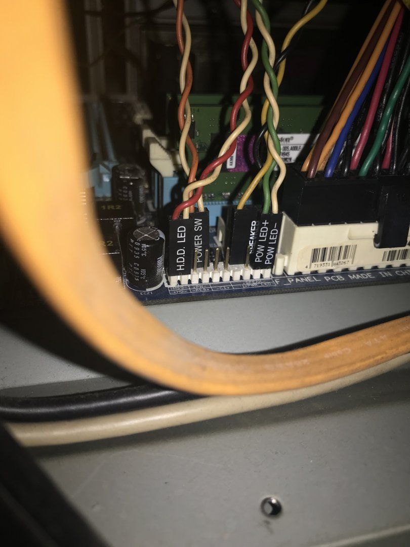

Merhaba, bilgisayarım açılmıyor. Neyde sorun olduğu hakkinda bir bilgim yok. Güç kaynağını sallayınca içinde ki bir parçanın sağa sola çarptığını duyuyorum. Ama klavyemin ışığı yanıyor. Sorun onda mı bilmiyorum. Sorun neyde olabilir? Sorunun neyde olduğunu nasıl anlarım? Bugün işlemci fanını ve güç kaynağını temizledim. Fanın pinleri kırıldı. İşlemci fanı takmadığım için mi açılmıyordur sizce? Güç kaynağının içini açıp onun da fanını güzelce temizlenmiştim. Sizce sorun neyde? Dediğim gibi sorunun neyde olduğunu anlayabilir miyim? Bana teker teker sorarsanız her şeyi test edebilirim. Lütfen bunu çözmeme yardımcı olun.
Hocam sorun bence PC'de tık yoksa PSU, açılıp kapanıyorsa sıcaklıktan ötürü fan olabilir diyorum. Arkadaşınızdan dediğiniz gibi fanı deneyin olmazsa PSU olabilir ama tabii ki emin değilim.
Tamamdır teşekkürler. Tık var aslında. Klavyeme ışık geliyor ama power tuşuna basınca hiç bir şey olmuyor ?
@Vito S @Yener K. Rahatsız ettiğim için kusura bakmayın. Bir kaç soru sormak istedim size. Az önce Power SW kablosu ile oynayarak bilgisayarı açmayı başardım. Ama şuan bilgisayarın Power tuşunun rengi yanmıyor. Monitöre ekran gelmiyor. Sadece fanların sesi geliyor. Bunun nedeni nedir ?
Bilgisayar hiç mi açılmıyor? Yoksa açılıp hemen kapanıyor mu?
Hocam ben Power SW gibi kabloları taktım. Ama eksik kablo var gibiydi. Reset SW kablosu yoktu. Bu kablolarla oynadıktan sonra Bilgisarayım açılmaya başladı. (Fanlardan ses geliyordu sadece.) Klavyeye ışık geliyor. Ama ekrana sipsiyah. Tıpkı bilgisayar kapalıyken gibi. Normalde bilgisayar açıldığı zaman kasada ki açma tuşu mavi olurdu. Şuan ise açılmış gibi ses geliyor bilgisayardan ama kasada ki mavi şey yanmıyor.

Şu an son durum ne? Başlatınca neler oluyor?
Her şey aynı. Kassam çalışır vaziyette. İçinden fan sesleri geliyor ama power tuşunun ışığı yanmıyor. Yani Normalde bilgisayarın açma tuşuna basınca mavi bir renk yanardı. İçinden sesler geliyor ama mavi ışık yanmıyor. Monitörüme ekran gelmiyor. Tıpkı bilgisayar kapalıymış gibi gözüküyor monitörüm.
