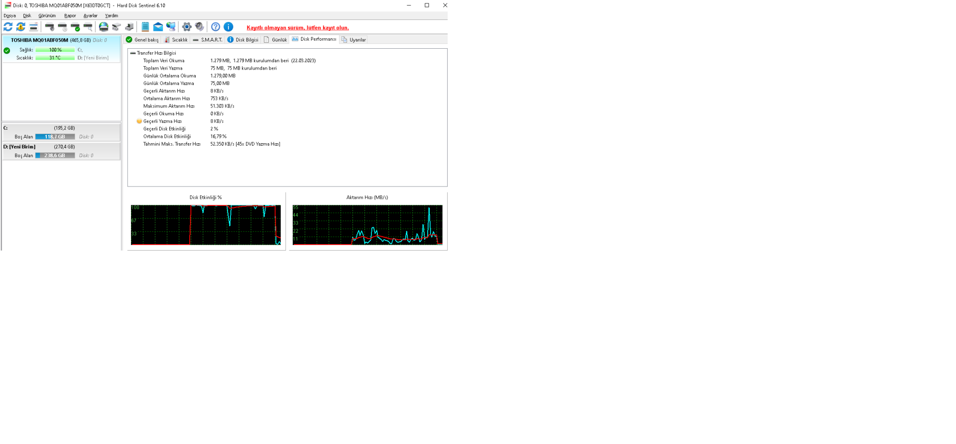

Merhaba öncelikle yazdığım zamana göre günaydın herkese. Casper marka laptopum var sistemi yazarım aşağıya 2016 da aldım ve o zamandan beri ilk defa format attırdım belki 1 ay oluyor. Önceden bir sıkıntısı yoktu sadece yavaştı o yüzden bir format attırdım fakat bu sıralar anlık donuyor. Bilgisayar sadece oyun oynarken değil normalde bir şey izlerken de donuyor. Sorun nedir sizce?
Harddisk gibi gözüküyor. Hard Disk Sentiel uygulamasını indirip fotoğraf atın.

Eski HDD'lerde bu sorun olabilir. HD sentinal ve Crysaldisk info sonuçlarını paylaşın.

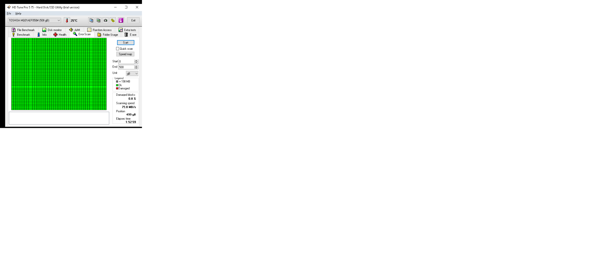

Diskinizi bölmüşsünüzdür. Yani bir diski başka boyutlara bölmüşsünüzdür bundan dolayıdır. Dediğim gibi HD Tune ile Health-Error Scan testi yapın.
Diskinizi bölmüşsünüzdür. Yani bir diski başka boyutlara bölmüşsünüzdür bundan dolayıdır. Dediğim gibi HD Tune ile health-error scan testi yapın.
Yapıyorum şu an uzun sürecek bittiğinde atarım.
@cumali_032
