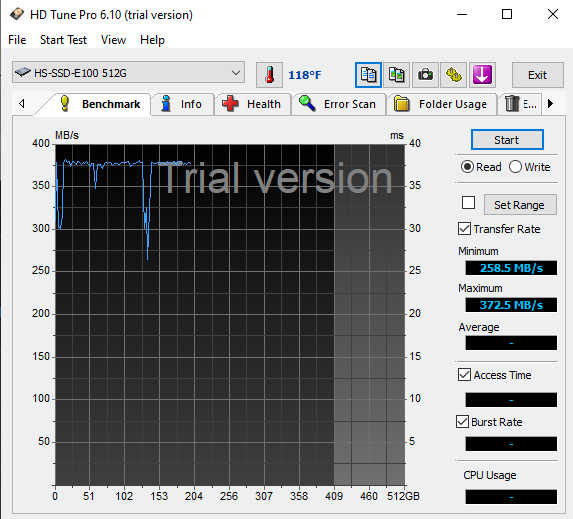

Bu ilk SSD.

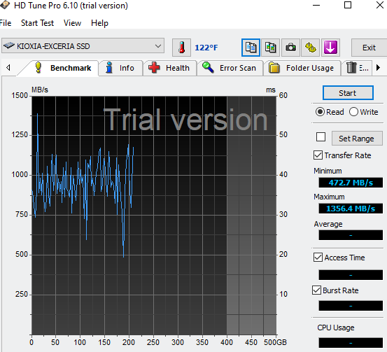

Bu da diğer SSD.
Vallahi hocam Kioxia bir tık sıkıntılı duruyor çok fazla inişli çıkışlı ama başka da bir sıkıntı göremedim. Başka bilen birisi yardımcı olabilir bende fikir bitti maalesef.
O Kioxia ilk SSD'im ondan yana bir sıkıntım yok 2. attığım bir tık problem yaşattı ama şu anlık bilgisayarda bir sıkıntı yok tüm yardımların için teşekkür ederim.
