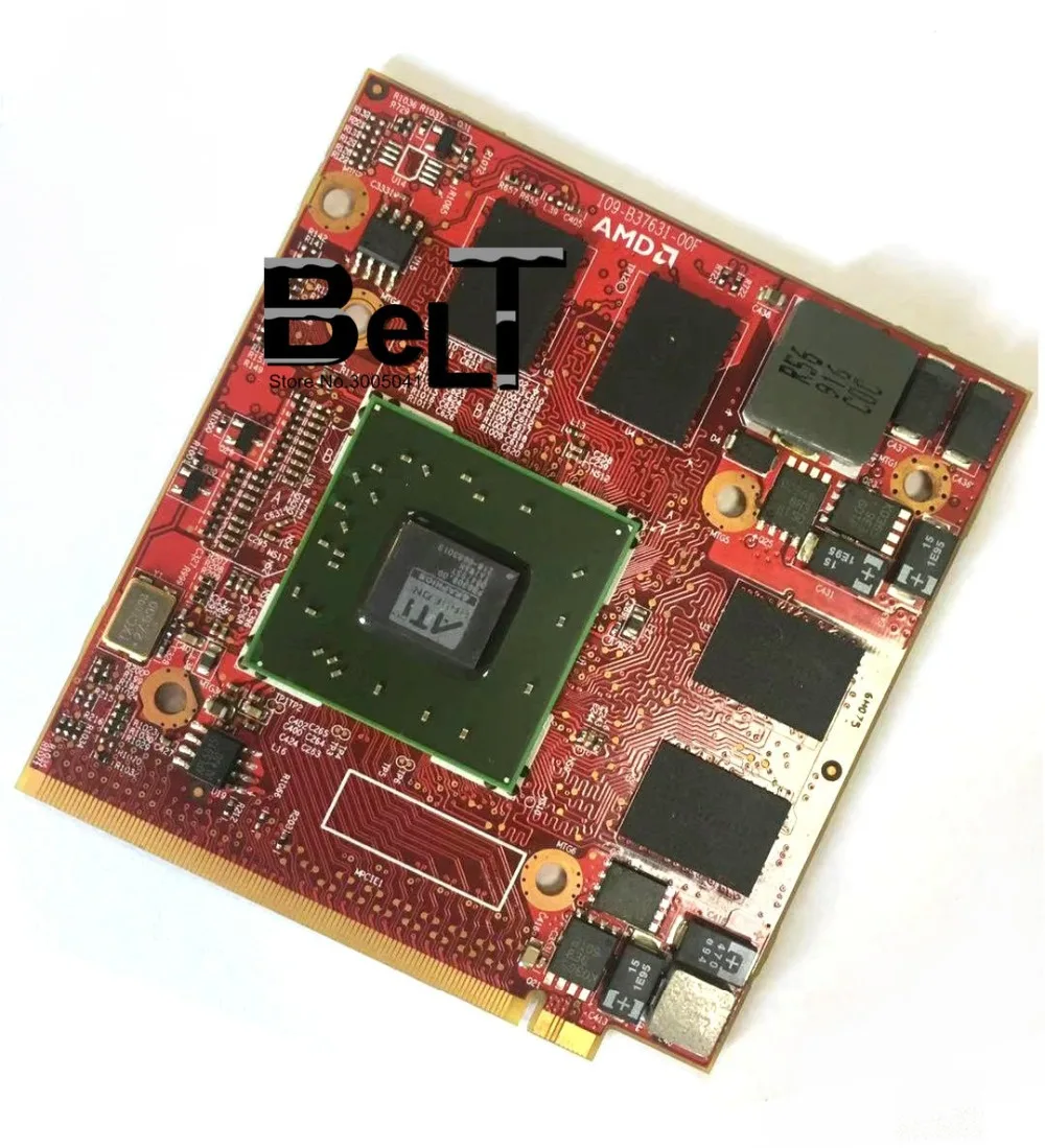

Bunu buldum fakat, hem uyacak mı? Hem de değer mi bilmem.

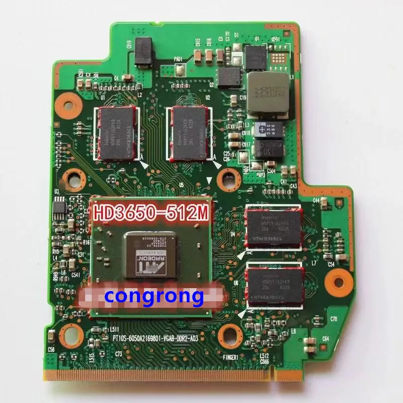

Bu da var, bu daha garanti gibi. Fiyatları uçuyor yalnız.
