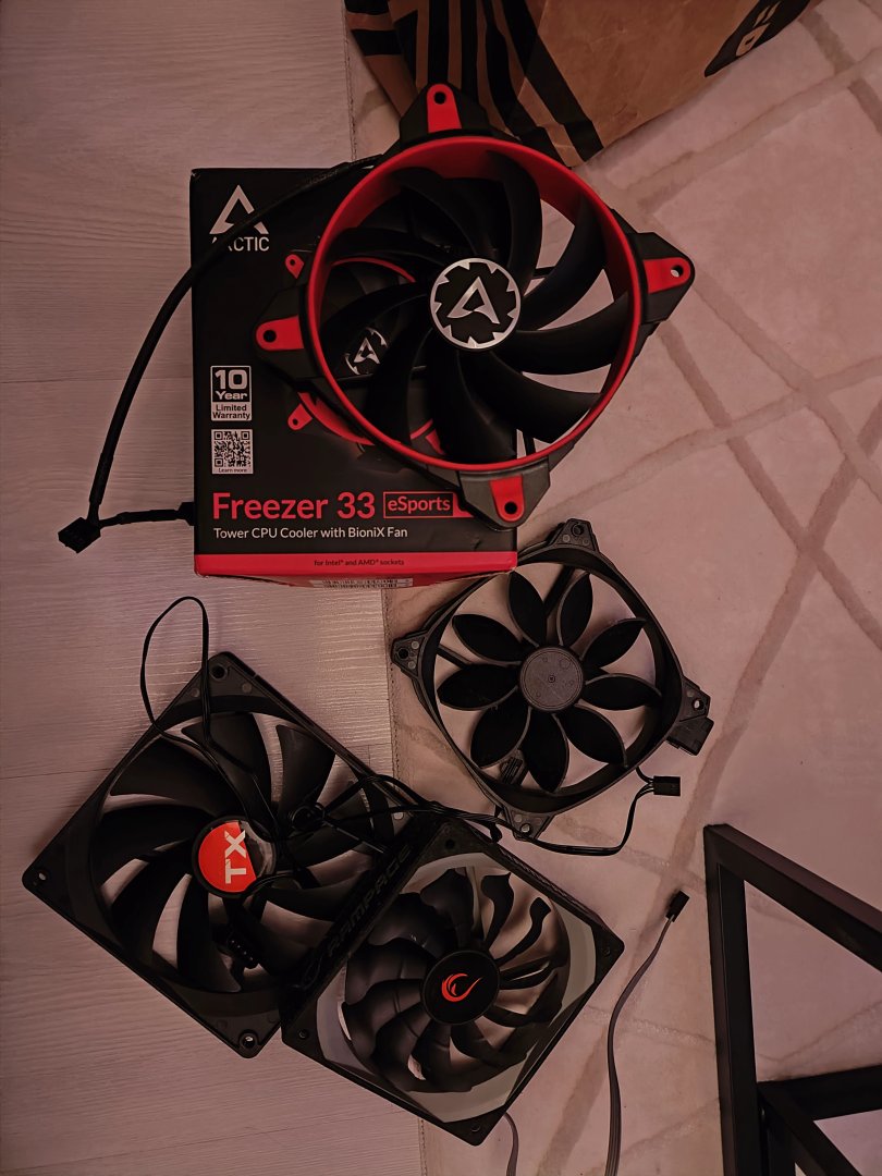

Bilgisayar fanları ile vantilatör yapmak
Ben böyle bişey yaptım
    50,1 KB · Görüntüleme: 97
    235,5 KB · Görüntüleme: 100

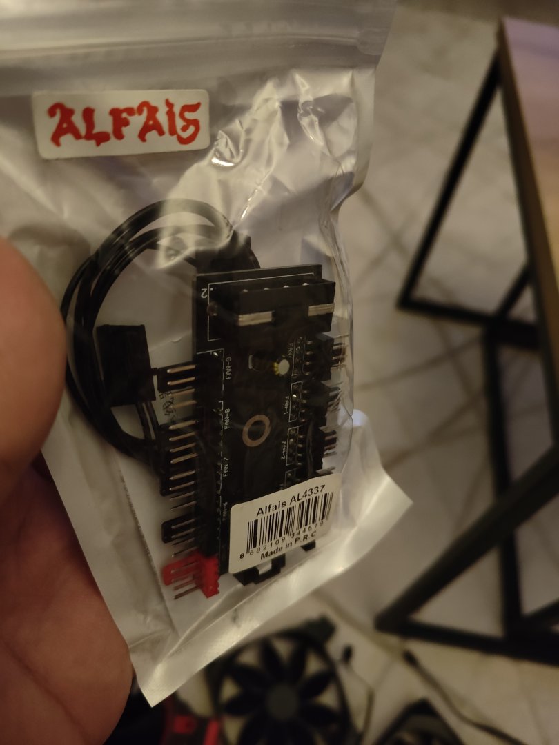

İş yerinde klima üst katı soğutamıyor benim de üst katta işim olduğu zaman kullandığım şöyle bir şey var iş goruyor yapabilirsin.
    173,1 KB · Görüntüleme: 94

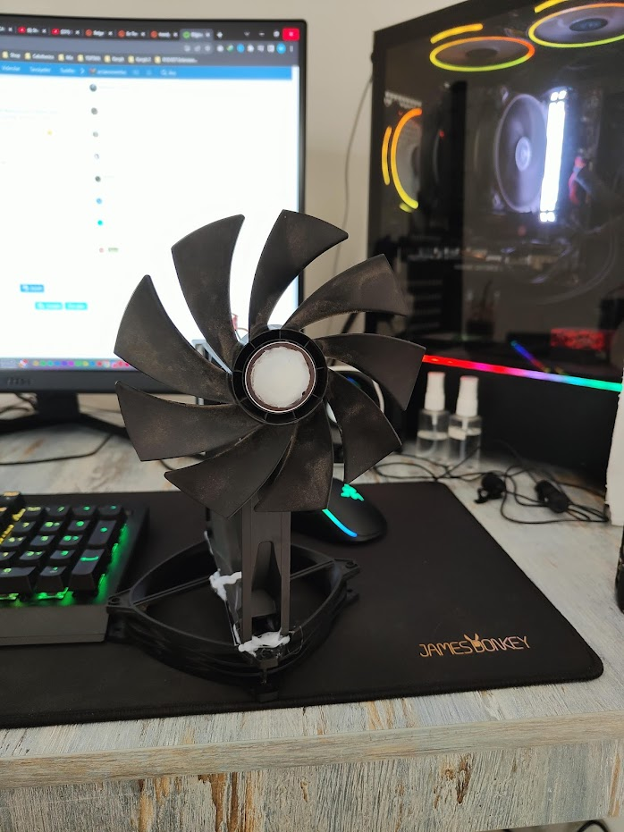

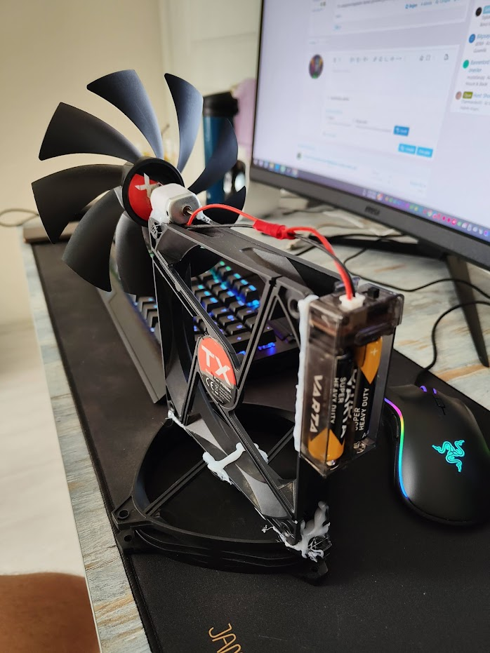

Fanları neye bağladınız? Kendimce basit bir şey yaptım da ben, şimdi görsel ekleyemiyorum, eklerim akşam, biraz kötü oldu tabi ve fan yarı güçte bile dönmüyor. Daha doğrusu fanı söküp, oyuncak DC motoru buldum ona bağladım bir şekilde boş fan çerçeveleri ile de taşınabilir bir fan yaptım aslında normal 2 kalem pil ile çalışan. İlk uğraşım elbette boş zamanım olursa ilerde, 100 numara bir şey yapabilirim diye düşünüyorum
12v adaptore bagladim fanlari gorselde gorundugu gibide cit cit dugme koydum guzel calisiyorlar.
Biraz saçma ve çok amatörce oldu ama zaten istediğim verimi de alamadım. Balansı kötü olduğundan (bir şekilde oyuncak dc motora fanı bağladım, kulak temizleme çubuğu ve silikon yardımı ile ama balansı bozdu doğal olarak), ses yapmasa da ve bu şekilde bile ufak bir hava itişi ile serinlik sağlasa da yerinden oynuyor yavaş yavaş da olsa, salınım yapıyor hafif yani. Ayrıca fan çok büyük, hiç istediğim gibi ufak bişi olmadı + balans kötü ve çok hızlı dönemediğinden istediğim performansı da vermiyor, elbette karşıma koysam terlemem masabaşında ama monitörün alt kısmını kapatıyor tam ortadan
Biraz araştırma ile elimdeki önceki mesajlarda fotosunu attığım minik şarjlı fanımın, pervanesinin sanırım saç kurutma makinesi pervanesini andırdığına karar verdim ve 50 liralık saç kurutma makinesi pervanesini, oyuncak olmayan biraz daha güçlü bir küçük dc motora balansı bozulmayacak şekilde montajlayabilirsem ve bunları elimdeki sayısı sorunsuz kaliteli 18650 pillerimden 3 tanesini 10V civarı voltaj elde etmek için bir araya getirip güzel minimalist bir sistemde montajını da başarabilirsem, tüm masaüstü fanlardan daha sessiz, daha iyi hava itişi sağlayan, daha uzun çalışan, ister kablolu ister taşınabilir bir mini el fanı yapmış olurum. Sanırım gerekenler;
